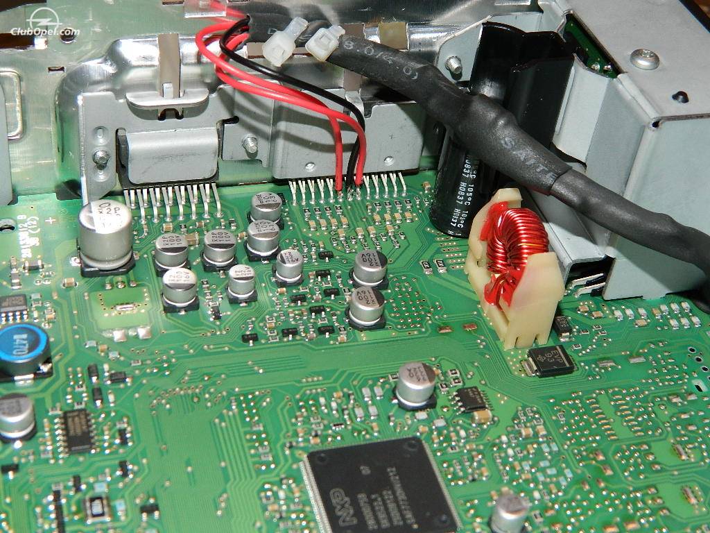

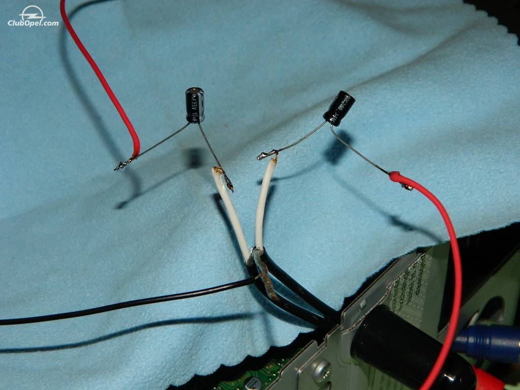

Cam din orice player se pot scoate iesiri RCA. Practic e semnalul care intra in final, trecut printr-un condensator, altfel poate trece curent continuu prin RCA, daca atinge de masa se poate arde ceva. Condensatorul trebuie sa fie suficent de mare sa nu taie basul, practic e un filtru high pass RC, R e impedanta de intrare a amplificatorului, undeva la 20KOhmi. Frecventa de taiere e 1/2*Pi*R*C trebuie sa fie sub 20 Hz. Eu am folosit 47uF ca asta am avut la indemana.

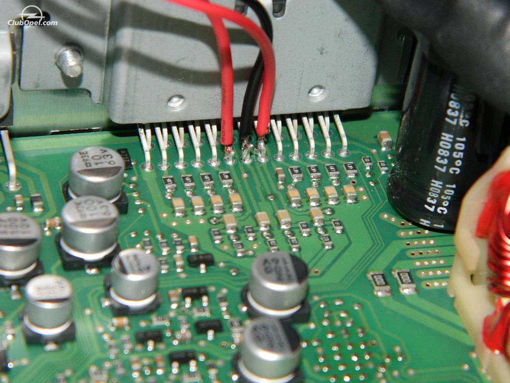

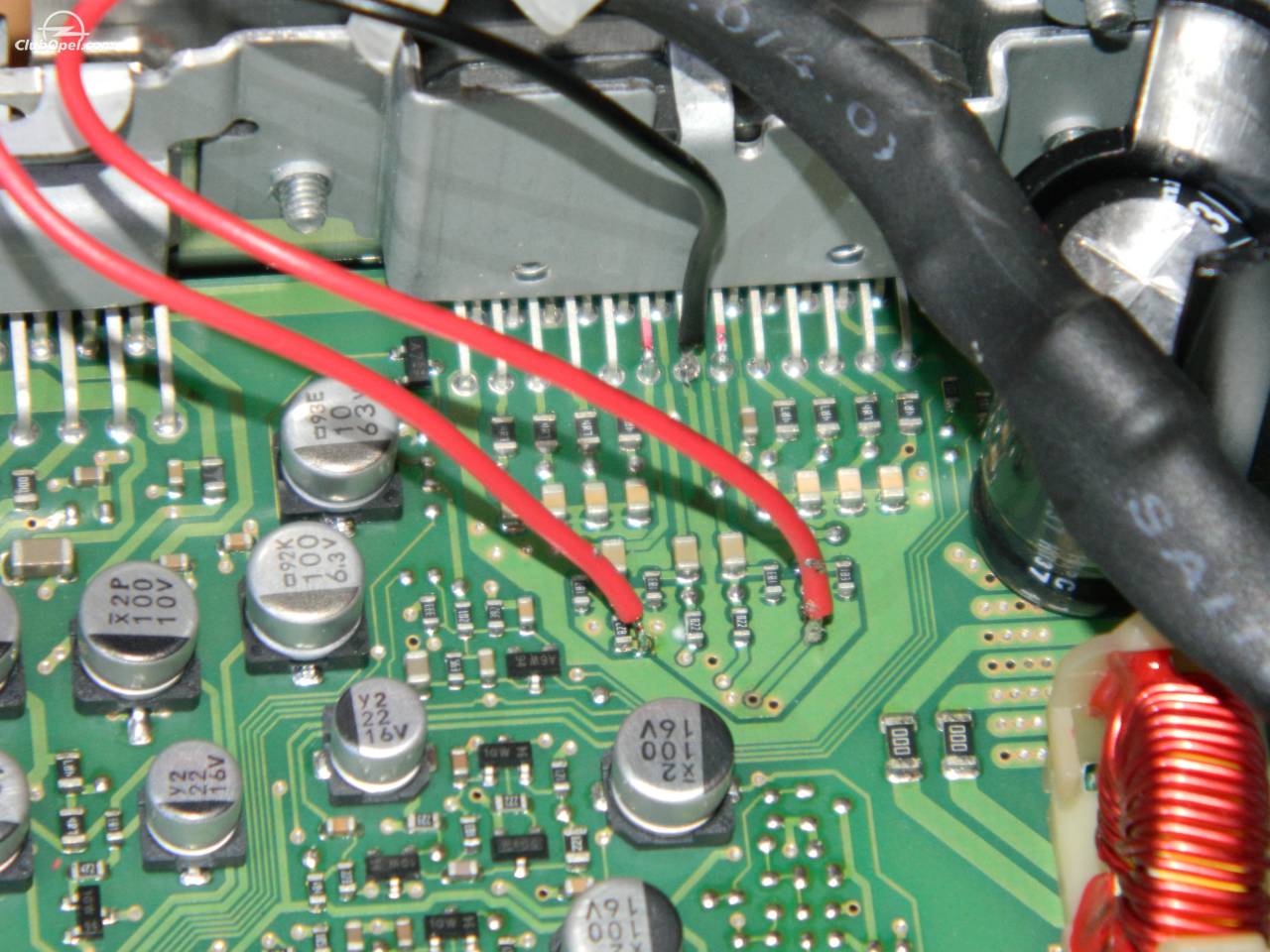

Finalul la modelul asta e TDA 7561, gasiti pe net datasheet-ul cu pinii. Atentie mare, trebuie lipituri de finete, daca nu aveti scule, rabdare si indemanare mergeti la cineva care are. Nu ma injurati pe mine daca stricati ceva. Se lipeste inainte de rezistenta si condensatorul SMD (inainte de rezistentele alea 8k2, sunt niste puncte mici pe placa acolo), nu chiar langa pinii finalului pentru ca acolo semnalul e atenuat prea tare. Masa se poate lua de oriunde, eu am lipit tot in zona aia un fir.
Ca la carte, pe circuitul asta ar trebui pus si un preamplificator, dar semnalul e suficient de puternic, se poate si fara.
Legati cumva firele de carcasa sa nu se smulga, lipiturile sunt foarte mici.
Rezultatul e bun. Se aud mici distorsiuni cand volumul e pe la 90% ca la orice alt player sub 150-200E. Pentru sunet perfect trebuie playere de top care costa o avere. Cam asta e maxiumul care se poate scoate din playerul de fabrica si zic eu ca e la nivelul oricarui player aftermarket de duzina, cele sub 150E.

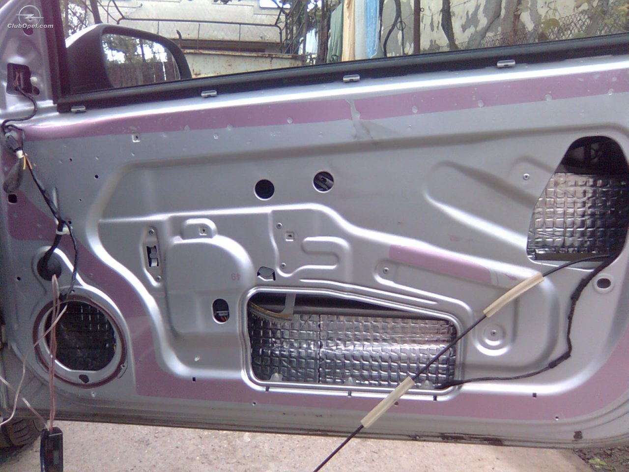

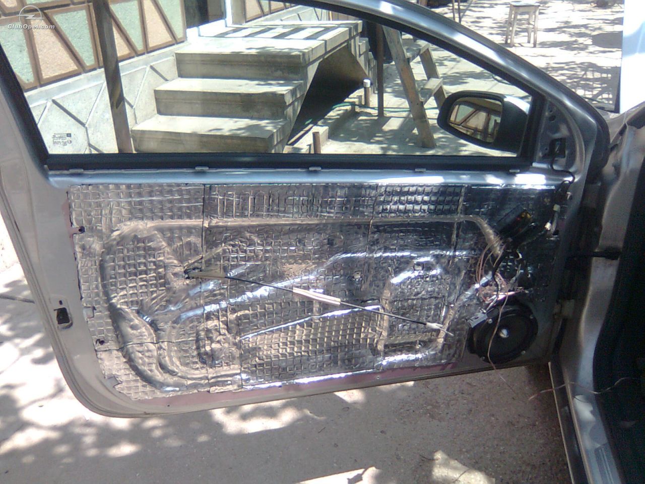

Usile fata le-am izolat cu silent coat pe ambele fete si am pus difuzoare MTX T6S652. http://2004.mtxaudio.eu/spip.php?article1324

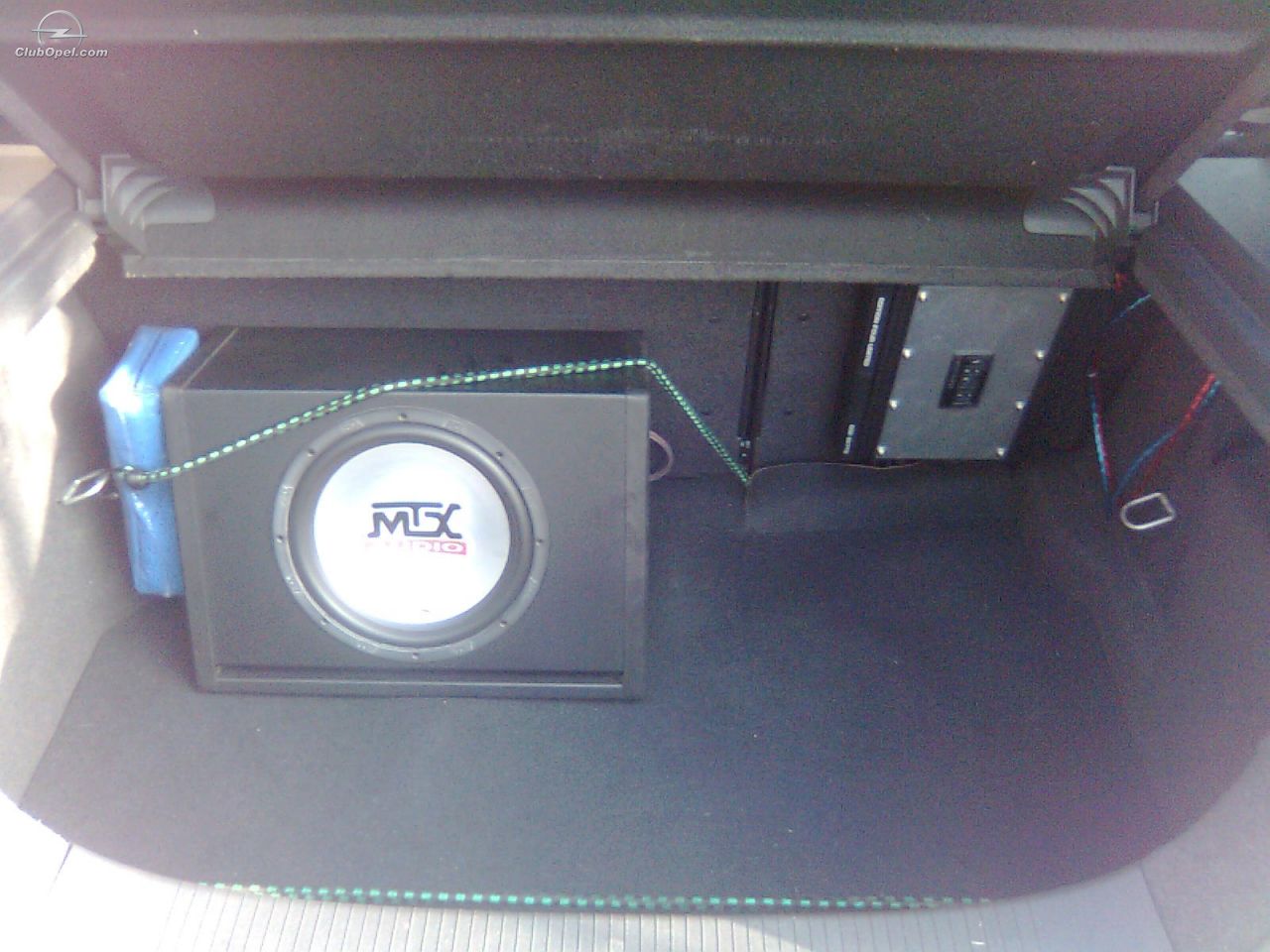

Subwooferul e MTX XT10AV. http://2004.mtxaudio.eu/spi..._recherche=xt10av
Legat de subwoofer, e preferabil in cutie decat tub, suna mai bine. La puteri mici si medii e mai bine sa fie ventilat, cele sealed au eficienta mai mica.

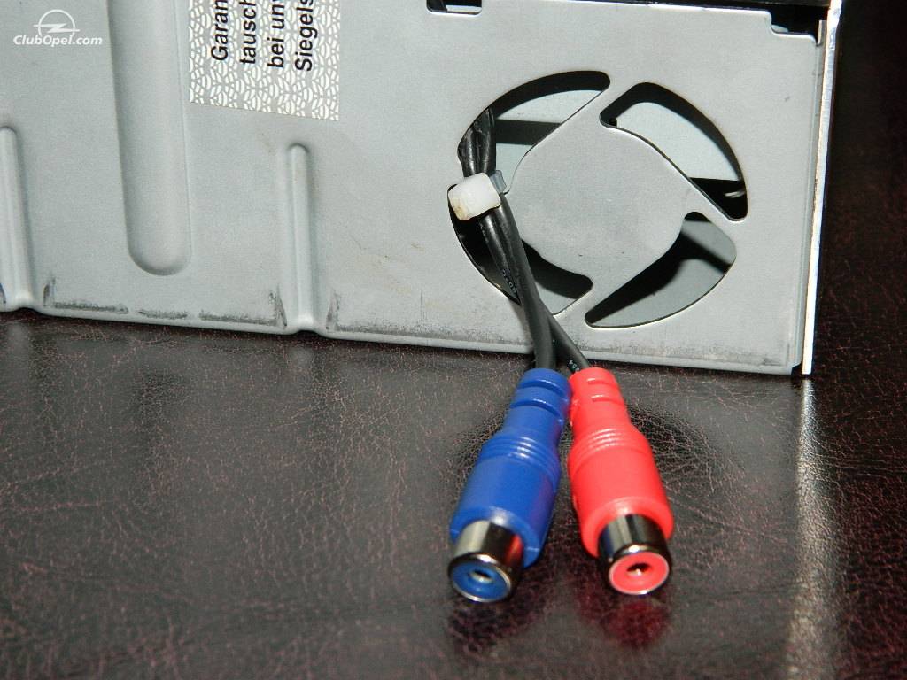

Asta-i poza cu CD30 modificat, firele le-am scos prin gaura de la ventilator.
Subwooferului i-am montat o grila pentru protectie de care l-am si ancorat cu corzi elastice, nu mai sta ca in poza aia.

3,3-4,7uF e foarte bine. Tensiunea nu prea conteaza, oricum acolo sunt maxim 2V.

polaritatea condensatorilor cum se leaga?

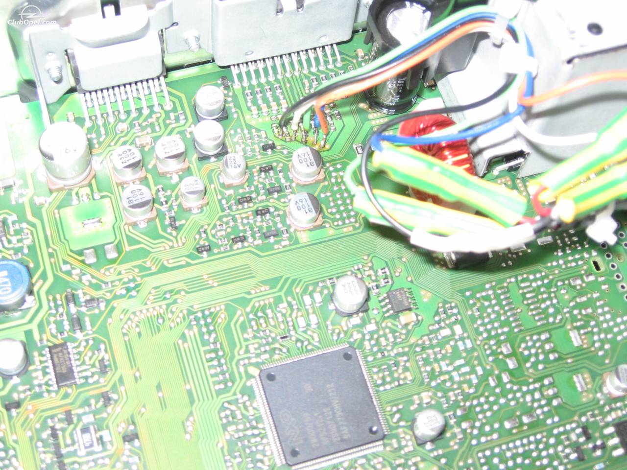

Am facut si eu operatiunea:
Dar am o mare problema - cand pornesc playerul sau cand il opresc se aude un mare "BUM" in boxe ca un parait, se aude atat de tare ca iti sare inima din piept - ai impresia ca te-a lovit alta masina in trafic.
Stie cineve de la ce se trage acest zgmot ? Poate nu am legat eu ce trebuie si unde trebuie !?
Ca sunet iesirea functioneaza perfect - cu exceptie zgomotul de pornire sau oprire al playerului.

Vezi ca n-ai legat firele unde trebuie. Pe intrarea in final ai o tensiune mai mica.
Pornesti amplificatorul cu firul AR din player? Ar trebui sa plece putin dupa player si sa nu se mai auda zgo,otul ala.

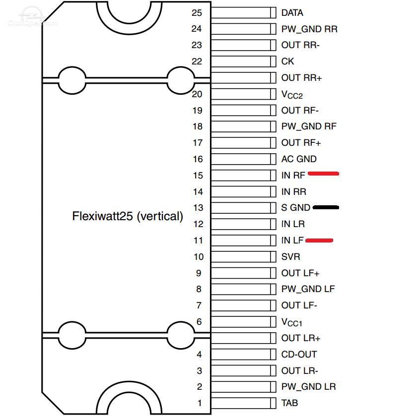

cristidb as vrea sa stiu cum se leaga corect cele doua iesiri RCA pentru ca pinout-ul TDA-ului spune ca pe pin-ul 11 se afla intrarea stanga fata iar pe pin-ul 15 se afla intrarea dreapta fata.
Tu din cate observ eu in poza ta te-ai legat de pinul 11 (In Left Front) si 12 (In Left Rear) si pin-ul 13 (Gnd sau masa).
razvan_tdk s-a legat de pin-ul 12 (In Left Rear) si 13 (Gnd sau masa) si 14 (In Right Rear).
Daca poti si vrei se poate testa foarte usor daca semnalul este luat chiar de pe intrarile din fata prin regalrea fade-ului doar pe fata si verificarea semnalului pe esirile RCA.
Intreb toate acestea pentru ca as vrea sa evit sa colectez semnal de pe o esire din spate (din motiv ca bas-ul este mai mic pe spate).

http://www.st.com/web/en/re...et/CD00002696.pdf
11 si 15 pentru front, 12 si 14 rear, 13 ground.
Astia sunt pinii. Eu pana la urma am scos 2 perechi de RCA-uri de pe el pentru ca a trebuit sa renunt la subwoofer.

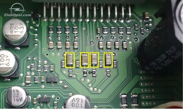

Inca o data spun, nu lipiti langa pinii finalului, lipiti intinte de rezistentele alea 8k2, notate in poza din primul post.

O sa il modific zilelea astea si o sa ma leg inainte de rezistentele SMD.

Lipiturile le-am refacut si eu dupa modelul lui cristidb, diferenta de semnal este destul de mare, obtii un semnal mult mai puternic asa.
In plus BUM-ul din boxe atunci cand pornesti sau opresti playerul s-a atenuat foarte mult,
Acum cand opresc playerul mai am un mic parait in difuzoare dar este aproape insesizabil fata de varianta cealalta.

M-am sfatuit cu un coleg de munca si a zis sa folosesc condesatori de 10 micro si ca polaritate + spre amplificator.

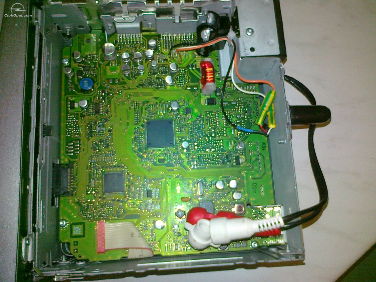

Uite lipiturile noi in cazul meu, ma-m legat de iesirea fata a playerului:
Cat despre condensatori, de 10 micro am folosit si eu dar I-am legat cu minusul spre statie(la recomandarea unui prieten electronist), nu stiu daca e bine sau nu dar ce pot sa spun este ca functioneaza foarte bine legati asa.
