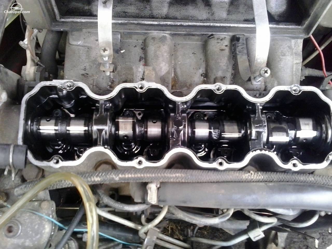

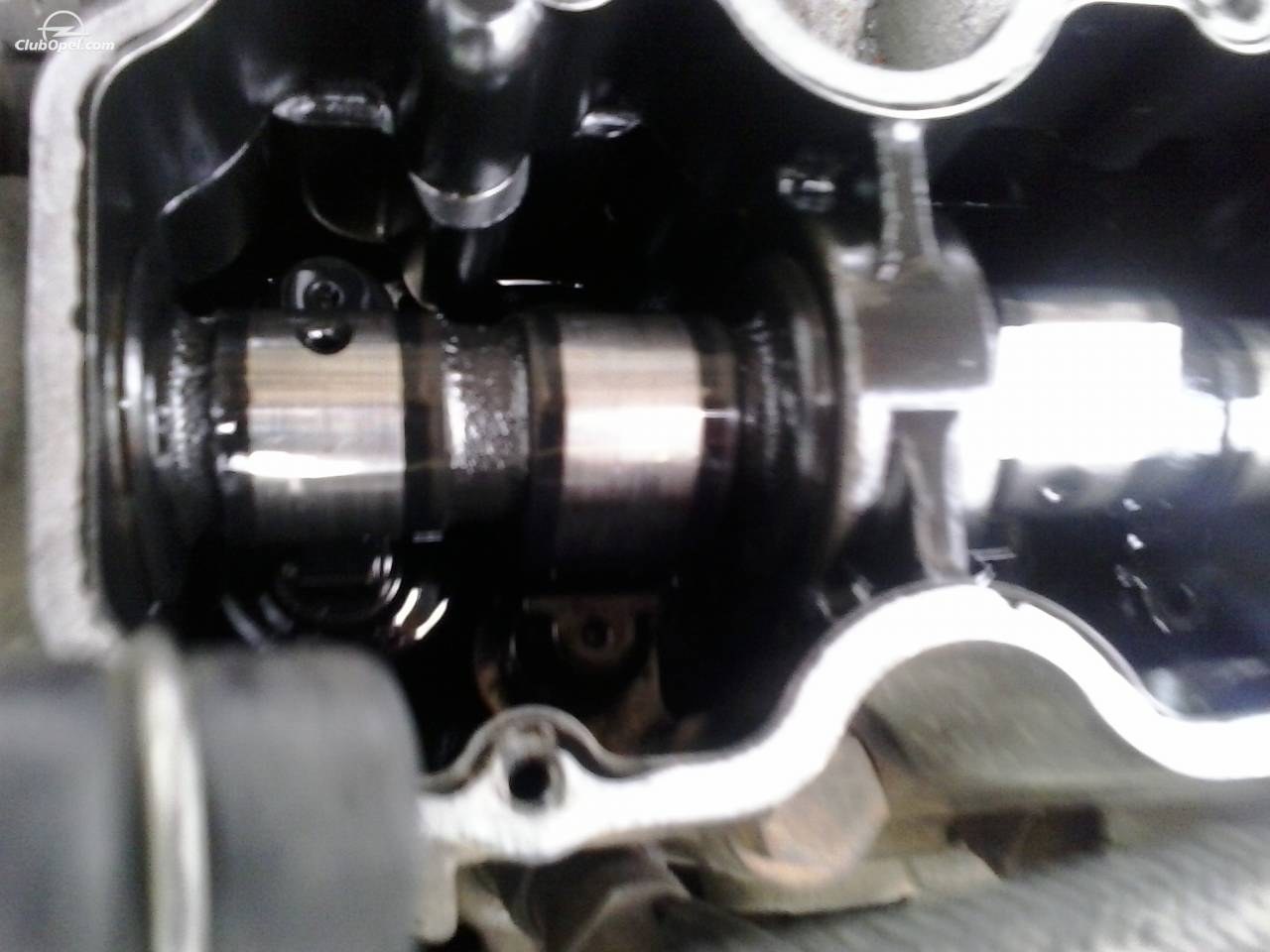

am demontat cum ai zis si cu o tubulara de 15 am invartit. Nu-i nimic rupt acolo si toti culbutori culiseaza........

Cureau ii rupta, am dato afara......ideea ii ca se poate rupe cureaua fara sa indoi supapele ?
nu am probleme la culbutori.....nu ii nici unul rupr se vede din poza.

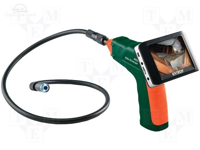

Cauta un service care Camera care se baga prin gaura buji asa nu mai desfaci nimic si vezi daca este indoit ceva in el.
Ceva de genul.
