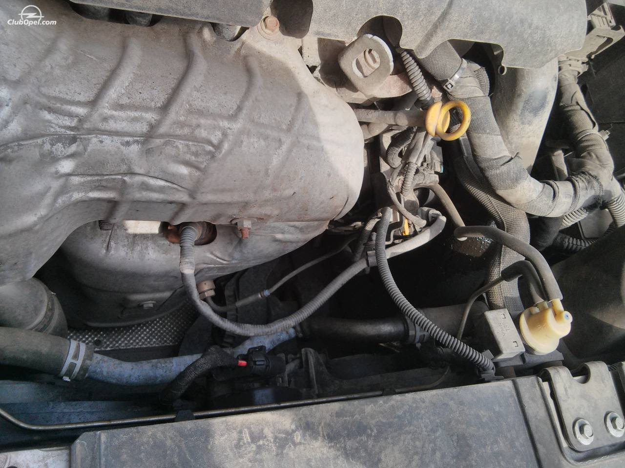

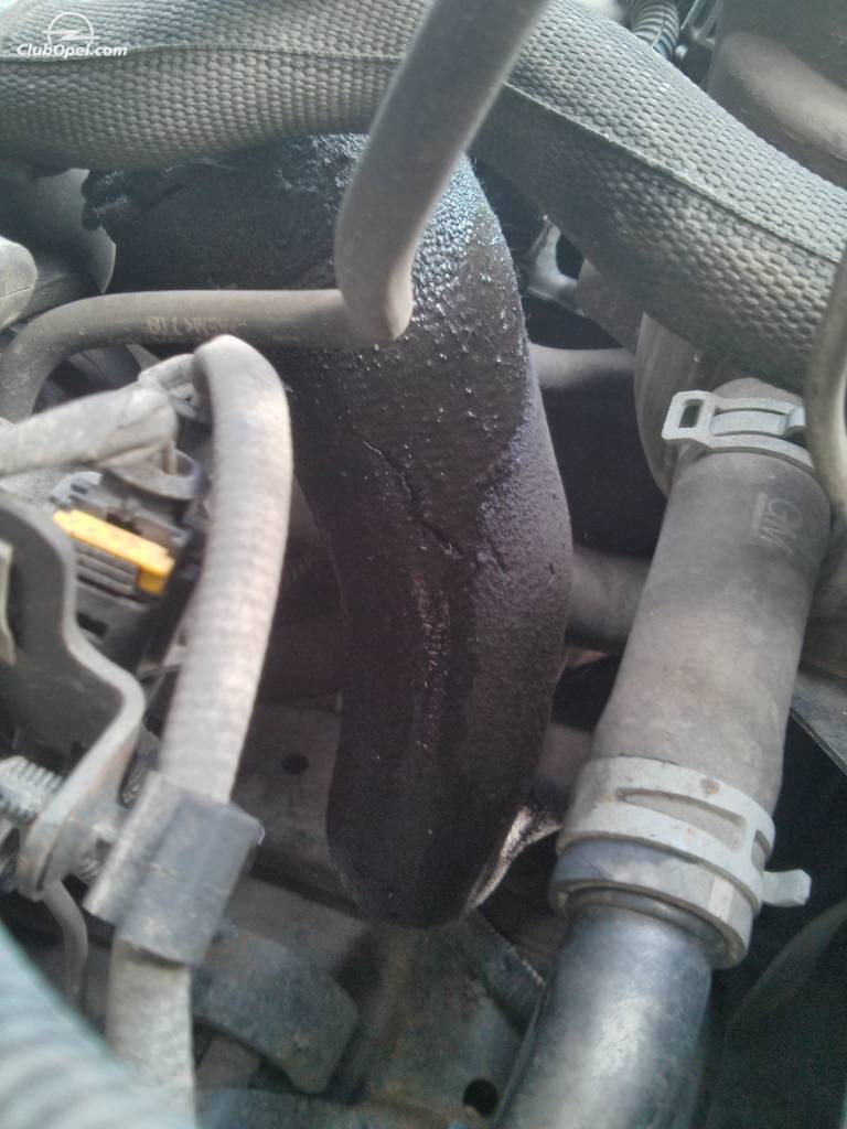

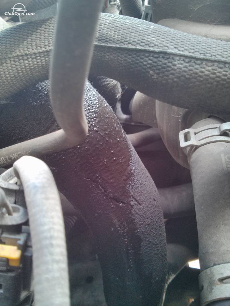

  • Tverdohleb.lilian
  • Mesaje scrise: 17
  • Masina: Insignia 2009
  • Cont inregistrat: 26 Jun 2013
Am atasat doua poze mai sus. Ai putea sa vezi daca sigur este furtunul interculer. Este in dreapta si am impresia ca nu este intercooler. Nu prea ma picep. 😢
  • gyzmo
  • Mesaje scrise: 3,745
Cum stai in fata masinii,este cel din partea dreapta.
Din pozele atasate reiese ca este furtunul de la intercooler,cel de la evacuare,este cel care cedeaza cel mai frecvent,asa arata:
https://www.clubopel.com/lin...118,p-23207.html.
Poti face si una de sus?
