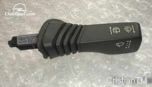

Daca nu ai buton, nu ai maneta cu stergator de ploaie cu senzor !
Aceasta este FARA senzor de ploaie -->
CristianTM.

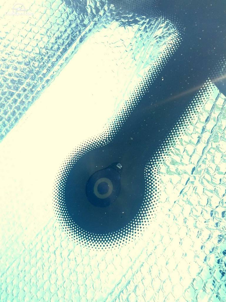

Exact asa il am. Dar mai am langa oglinda retrovizoare cerculetul ala lipit pe parbriz cate banuiesc ca este senzorul de ploaie. Si nu_mi explic de ce la prima treapta, porneste 2 curse cu pauza dupa care isi schimba viteza. Revin si cu poze.

Senzorul de ploaie nu inseamna un sim plu cerculet....sigur nu ai senzor de ploaie ...daca maneta este simpla fara rotita pe partea de sus si nu ai pe parbriz un romb in care se vede o chestie ca doua cerculete iar de jur imprejur niste ventuze ....nu ai senzor de ploaie...https://www.clubopel.com/viewtopic.php?p=781558...Uite cum arata 😶

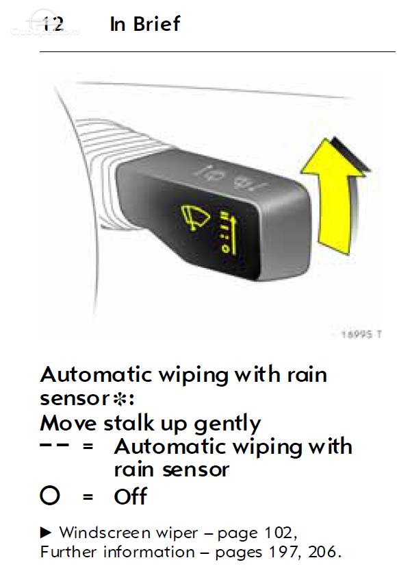

Sa va arat o maneta pentru senzor ploaie fara rotita de reglaj? De Opel?

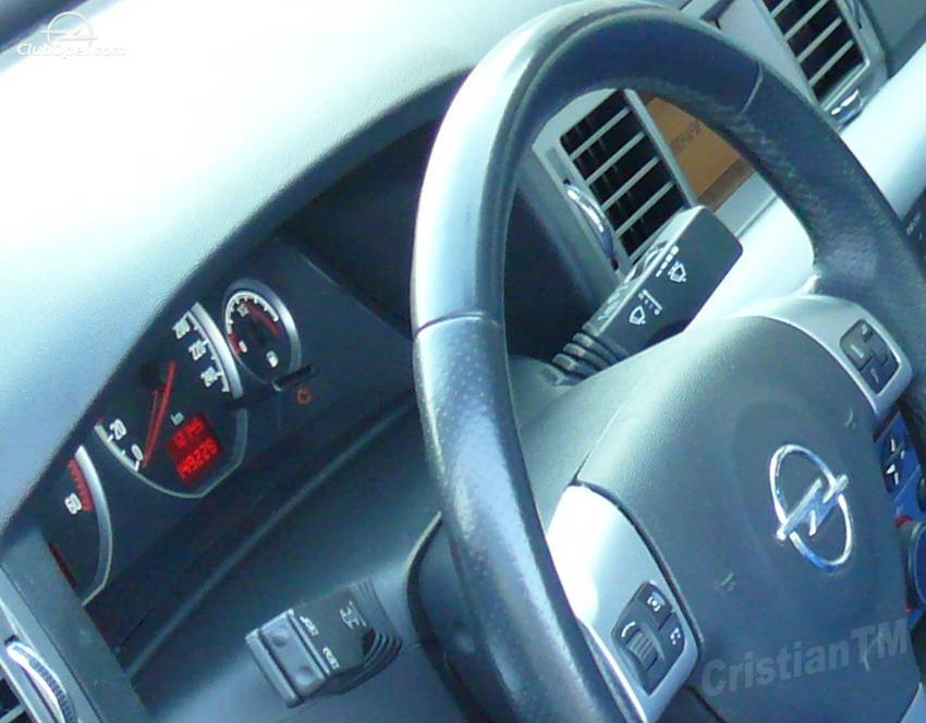

Astra-H, Zafira-B, Vectra-C au acest tip de maneta --->
Nu stiu Corsa-C cum are dar oricum era in discutie despre Zafira-B.

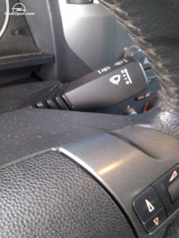

Revin cu niste poze(nu tocmai clare/facute de mama\).
Cum reglez frecventa fara rotita?
  • tase
  • Mesaje scrise: 1,937
  • Masina: Vectra 2006 z19dt
Ai prima si a 2-a pozitie mai incet si mai repede (un asa zis temporizator) iar pozitia 3 este ,,continuu,,

Ceva nu bate, senzor de ploaie in parbriz si maneta fara senzor de ploaie? Masina asta e facatura undeva, ori la maneta ori la parbriz.

Liviu, m-ai facut curios si am sunat un prieten bun care detine o zafira b cu senzor. Nici el nu are rotita pe maneta doar ca la el functioneaza exemplar senzorul, adica se activeaza doar la nevoie. Devine tot mai neclara treaba. Maine cand ajung acasa o sa 'postez' patagraful din manual in care explica setarea manualadescrisa de mine in primul post.

Nu mai pierde vremea, posibil senzor ploaie defect. Nu ai ce regla. Tare Opel asta, a mai salvat 1 eur pentru o rotita lipsa. Ne-am intors la vremea lui 2005 Corsa C, ieftineala. Panarama de masina ce e Opel asta.

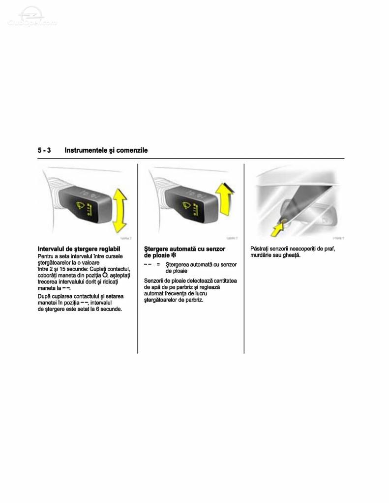

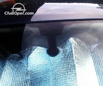

Iata si senzorul: si aici paragraful despre care va vorbeam: . Acum ca l'am citit din nou, o sa mai incerc odata! Probat azi dimineata, la primul 'impuls' in sus , stergatoarele pornesc o cursa dupa care se opresc(dat fiind ca nu ploua). Pana aici totul normal. Astept o ploaie sa fac un mic video!

Incearca sa torni apa pe senzor dintr-o sticla si vezi ce se intampla.
Toarna intai putina apa sa vezi daca face vreo cursa sau doua, apoi toarna continuu apa sa vezi daca stergatoarele sterg tot continuu.
