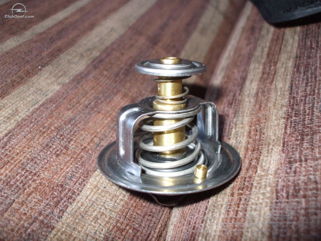

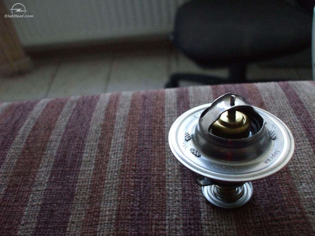

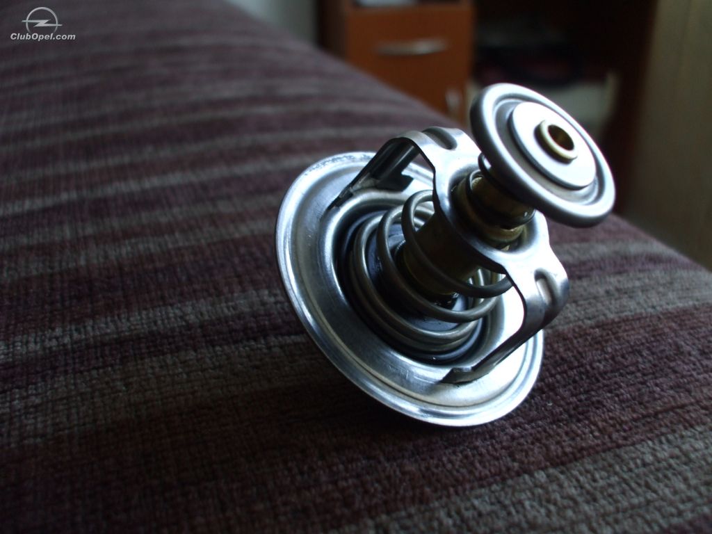

Dupa cum se observa in pozele de mai sus, termostatul are o garnitura de cauciuc, care in timp imbatraneste si se pare ca nu mai etanseaza perfect. Se poate inlatura garnitura, va etansa aproape perfect metal - metal (vezi poze mai jos). Eu am preferat totusi sa cumpar unul nou (nu costa prea mult - cca 40 RON), desi l-am probat pe cel vechi si deschide la 90 grade, insa nu am de gand sa umblu prea des la el.. 😃

Revin cu o precizare: daca aceea garnitura de cauciuc e uzata, recomand schimbarea termostatului. Exista niste gauri in partea metalica (aceea acoperita de garnitura) de la vulcanizarea cauciucului, prin care e posibil sa circule apa (se pot vedea in pozele de mai jos).
Cand o sa am timp o sa-l desfac bucati si o sa incerc sa cositoresc acele gauri, sa vedem daca o sa iasa ceva...

mi-am luat si eu azi un termostat, dar dupa ce am vazut pozele de aici din topic mi se pare ca nu prea e la fel...
pe langa termostat mai trebuie cumparata si vreo garnitura ceva?
pun si cateva poze cu termostatul pe care l-am luat ca sa va dati cu parerea

termostatul pe care l-ai cumparat (aftermarket) poate fi diferit de cel original la sistemul de etansare. poate fi diferit si in functie de producator.
cel original pe care l-am schimbat si cel aftermarket cu care l-am inlocuit aveau o garnitura de cauciuc pt etansare insa nu cred ca e absolut necesara - la fel de bine poate etansa metal pe metal.
