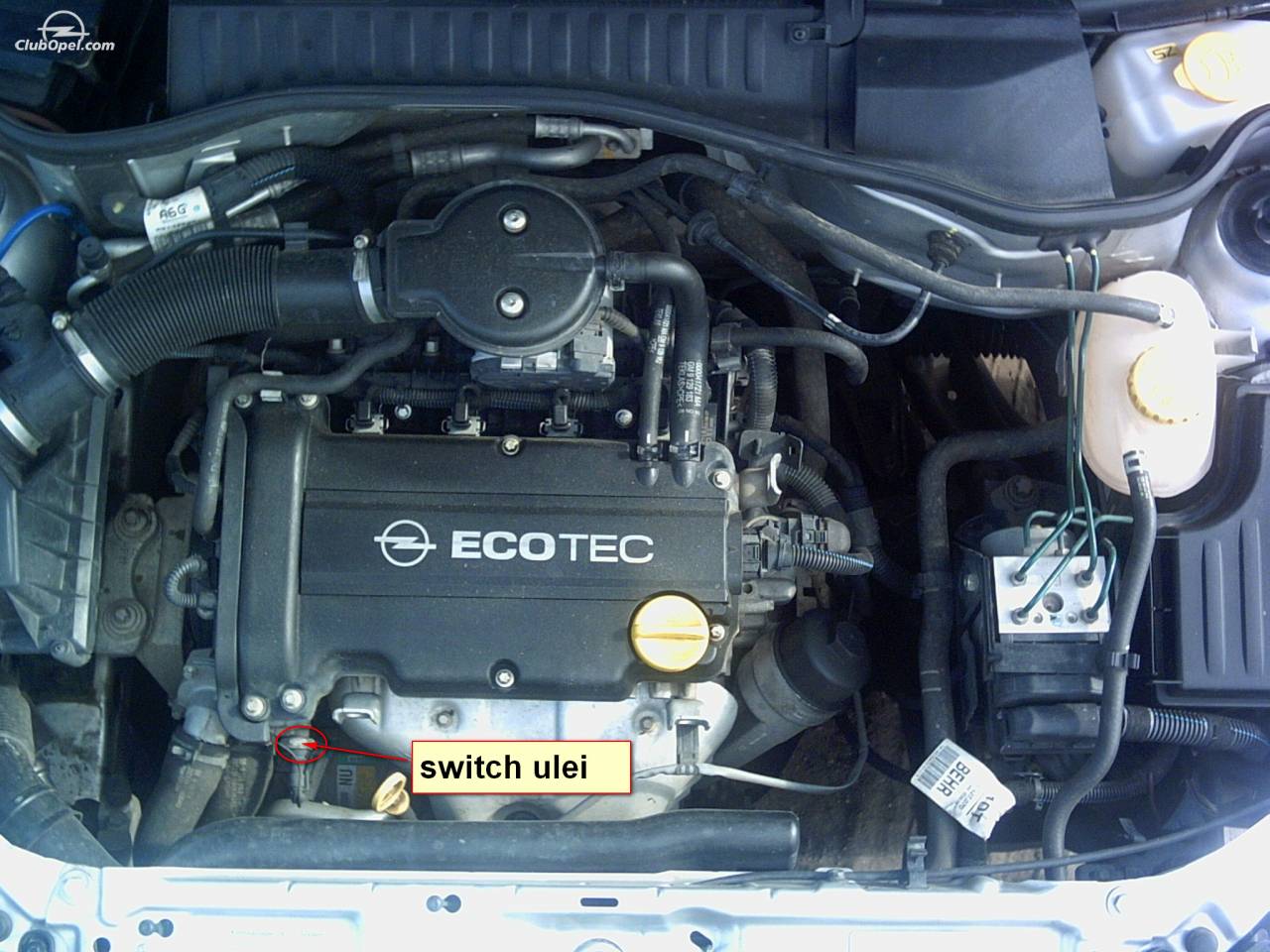

- unde e switchul de ulei?

Switch ulei este asta.....
Verifica intai presiunea.....

mersi... e practic sonda de presiune nu?
  • catastefan
  • Mesaje scrise: 5,918
  • Masina: Corsa 2001 Z12XE
Da.
