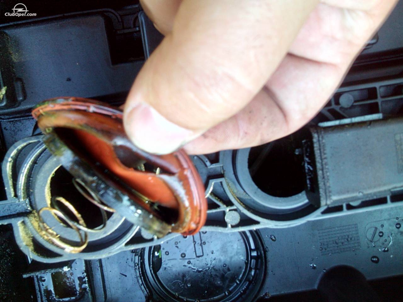

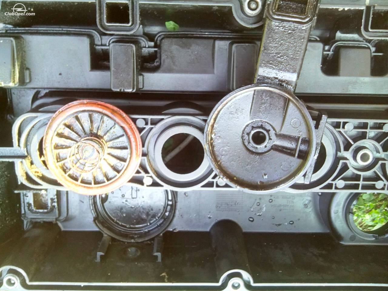

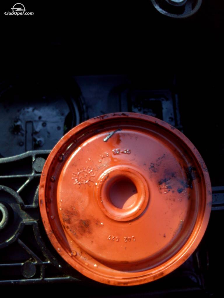

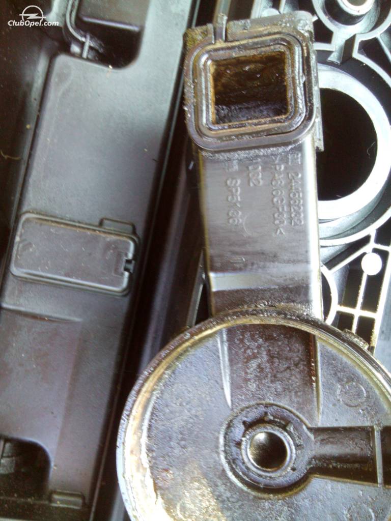

Am reusit sa scot capacul unde se afla valva din capacul culbutorilor. Scule folosite 1 surubelnita dreapta si o suflanta de aer cald.
Am gasit exact la ce ma asteptam, valva rupta.
Operatiunea trebuie facuta cu delicatete pentru ca riscati sa rupeti clemele de prindere. Eu prima data am tras mai tare si am rupt o clema. Oricum nu am ce pierde deoarece capacul este cel vechi.

pai daca ai rabdare cu lucurrile migaloase atunci totul iasa cum trebuie, parerea mea este ca prima data trebuiesc incalzite cele 2 cleme si bagate intre ele cate o lama de barbierit. dupa aceeia se trece cu incalzitul la capacul supapei pentru a fi sigur ca o scoti toata.
Acu membrana aia costa 120 lei, un capac am vazut ca este 1000 lei.

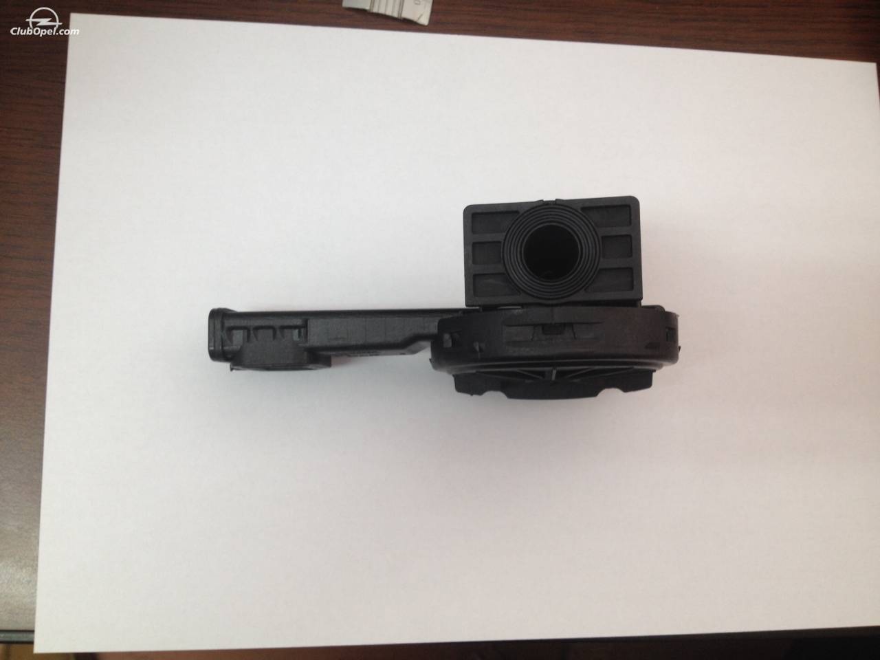

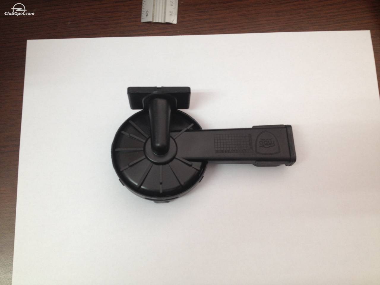

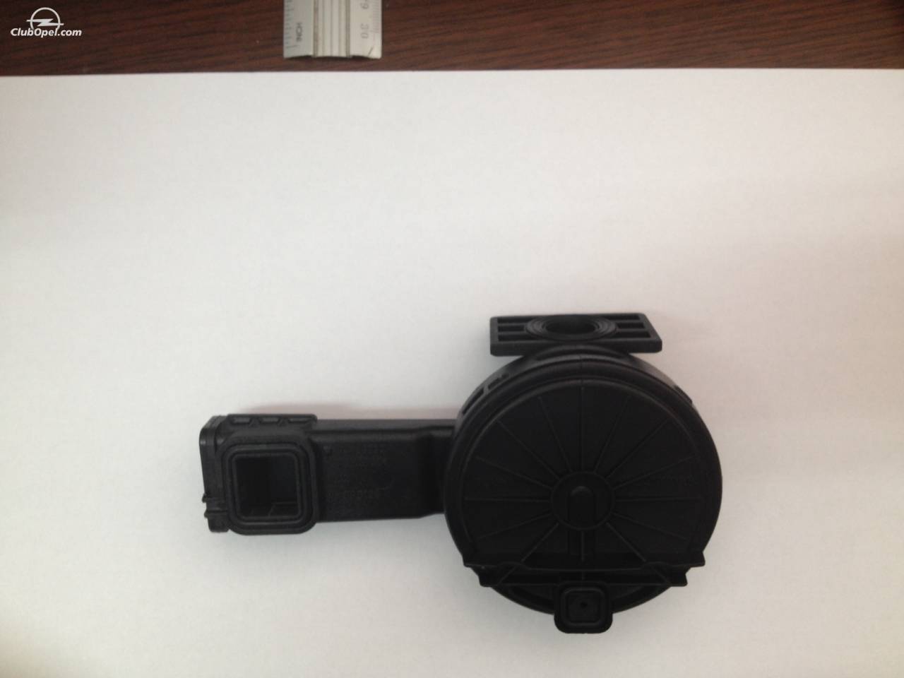

am vazut, tu ai inlocuit numai membrana eu spunem ca am cumparat toata supapa e ansamblata si calibrata si nu trbuie sa o mai desfaci ,cand o desfaci se rup clipsurile asa eu am cumparat-o cu totul doar o clipsezi in capac e completa cu garniturile alea sa nu piarada ulei si nici gaze din capac , am cumparat-o din Pitesi mia dat nr de tel un mecanic de la opel al tipului care le vinde si avea foarte multe ca cica vinde cate 3-4 pe zi pe olx ca asta ar fi boala la opel (daca ajut pe cineva tel tipului 0724262445).
asa cum scriam vineri masina nu mai face nimic simbata am fot la Bucuresti cu ea si nu mai consuma ulei ,sta la relanti ,nu mai fluiera si sa inbunatatit chiar si consumul de benzina .E foarte simplu de inlocuit ,am inlocuit-o eu in fata blocului ,am poze cum a fost
am reusit sa pun poze cu cea noua ,cu cea veche zice ca e in alt format si nu e acceptat ,o sa mai incerc sa schimb formatul si revin cu poze daca reusesc

@764434-1, valva vine cu totul cum e in poze la tine, se potriveste pe Z16XEP?
Merci.
  • 764434-1
  • Mesaje scrise: 14
  • Masina: Astra 2011 Z16XEP
  • Cont inregistrat: 11 Nov 2016
Da se potriveste eu am schimbat-o e foarte usor
