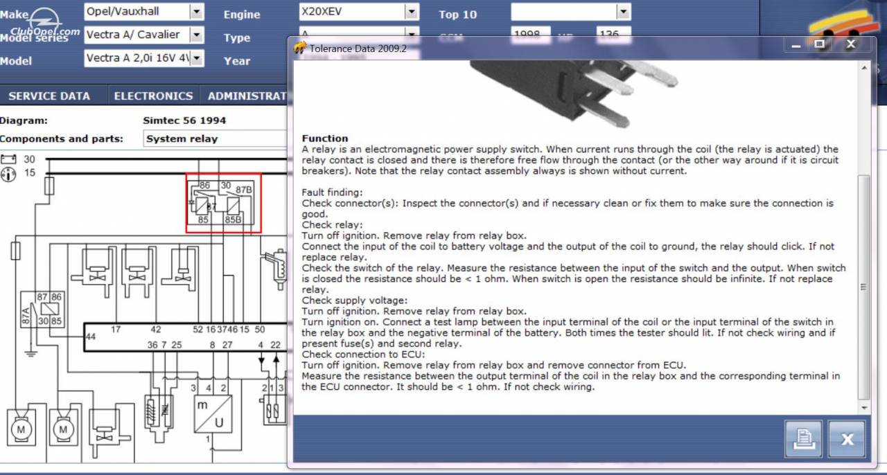

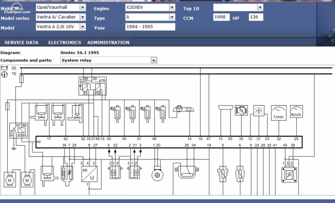

uite schema de la ecu
acum vad si eu releul (prima data nu m-am uitat pe schema)
ar trebui sa faci punte intre 30 si 87b doar de proba, pompa trebuie sa porneasca si sa mearga bine

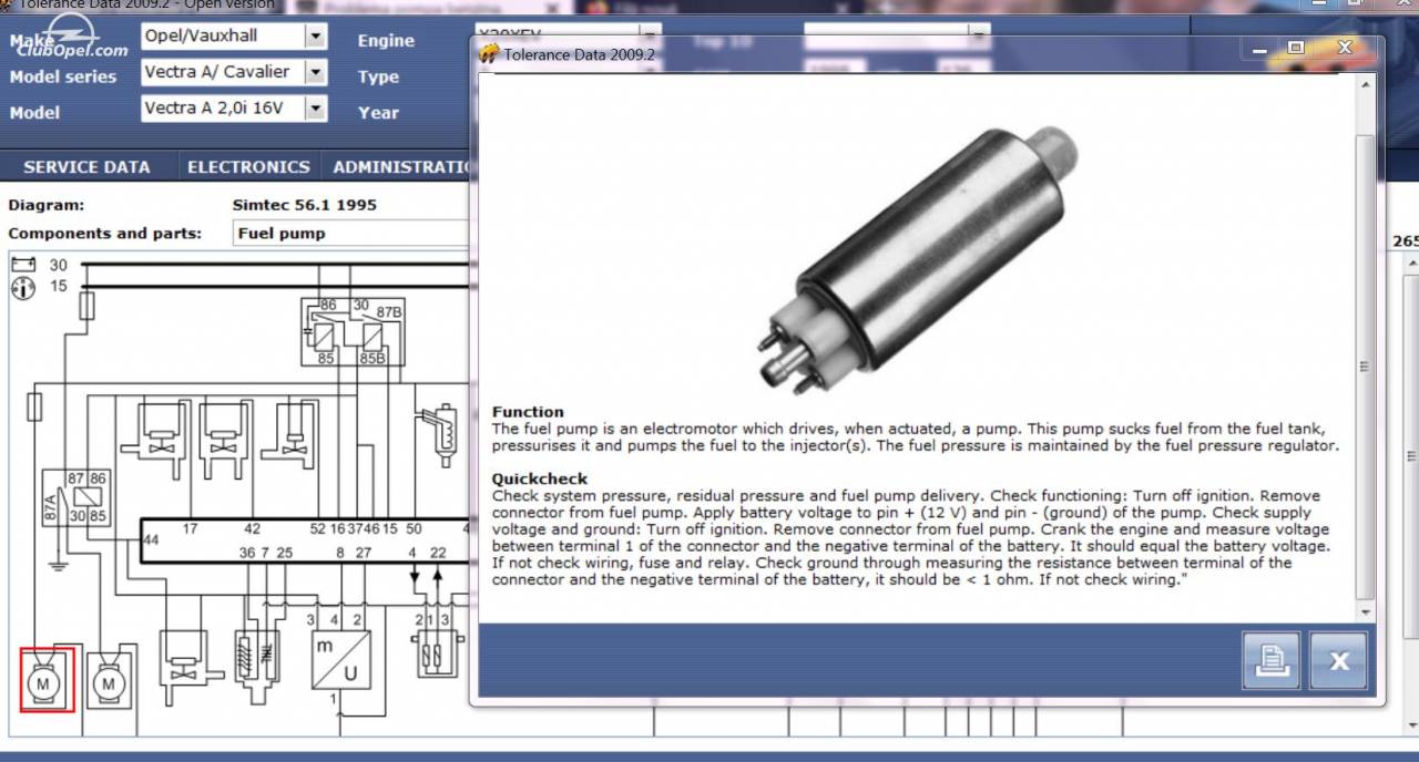

uite cum se probeaza pompa de combustibil (scrie in poza, dai click pe ea)
releu nu schimba tensiunea in circuitul pompei, trebuie sa vina 12 v la pompa.
daca pe firul care vine in 30 ai mai putin decit la baterie ai fir oxidat pe undeva, il scoti de pe releu si pui unul de proba direct de pe baterie.

pompa e in regula dupa mine.
pare defect releul (contactele lui de forta dinauntru, adica alea care transmit plusul de pe 30 pe 87b, cred ca sint oxidate), se intimpla mai des asta.
ar trebui sa verifici daca este defect pe aceste contacte sau pe cele de comanda.
pentru asta trebuie sa vezi intre 85b si plus baterie citi volti ai cind pui contactul.
ar trebui sa ai 12v cred, astfel stii sigur ca releul e comandat "sanatos",nu anemic cu 4 sau 5 volti.
daca te convingi ca e comandat sanatos atunci poti fii sigur ca e releul dus la contactele de forta, cum am zis mai sus.
daca nu e comandat sanatos, el nu poate sa atraga lamela de la forta dintre 30 si 87b bine si atunci poti da vina pe ecu, ceea ce e grav.

uite cum se probeaza releul

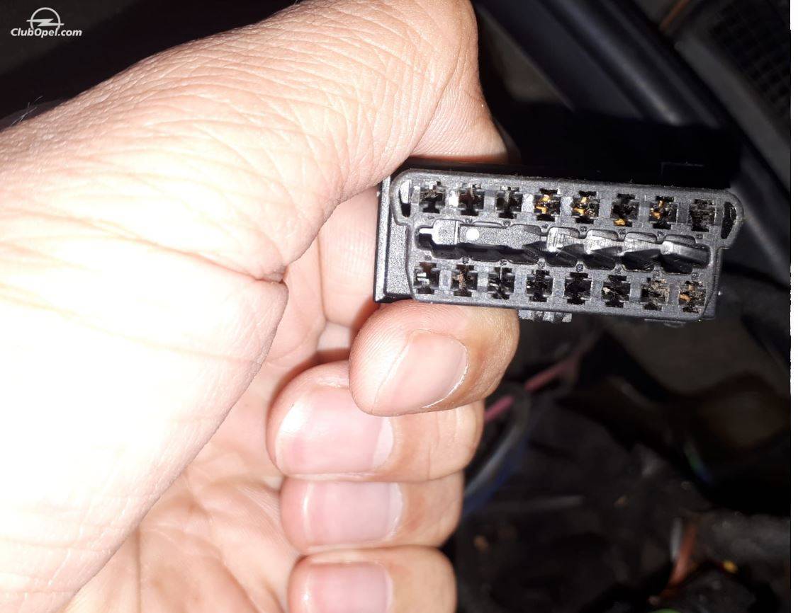

foto mufa de diagnoza de la vectra A X20XEV a colegului alix_0_2

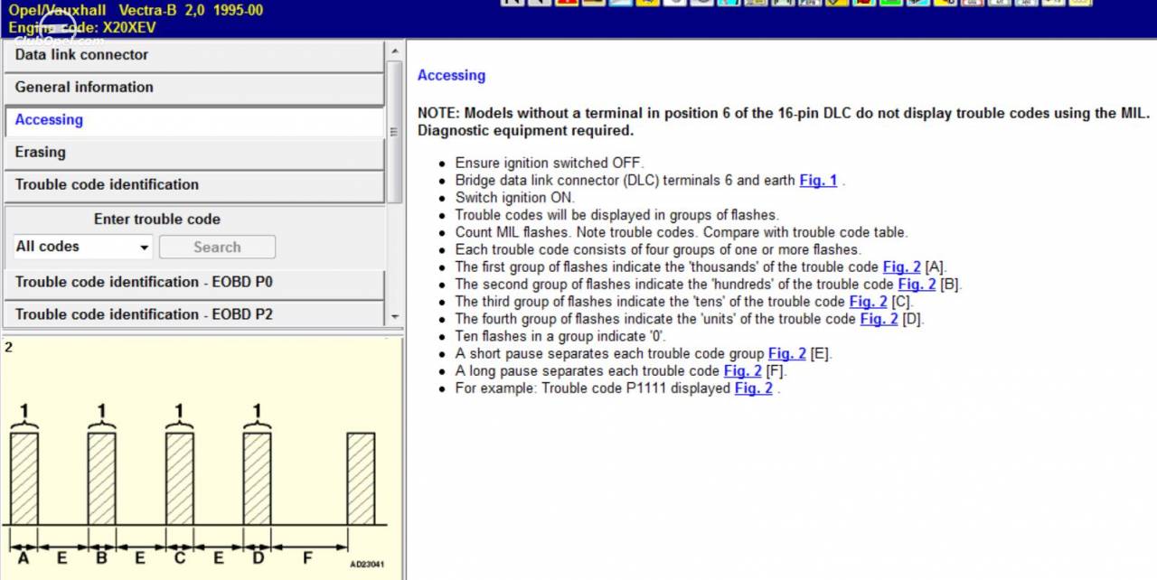

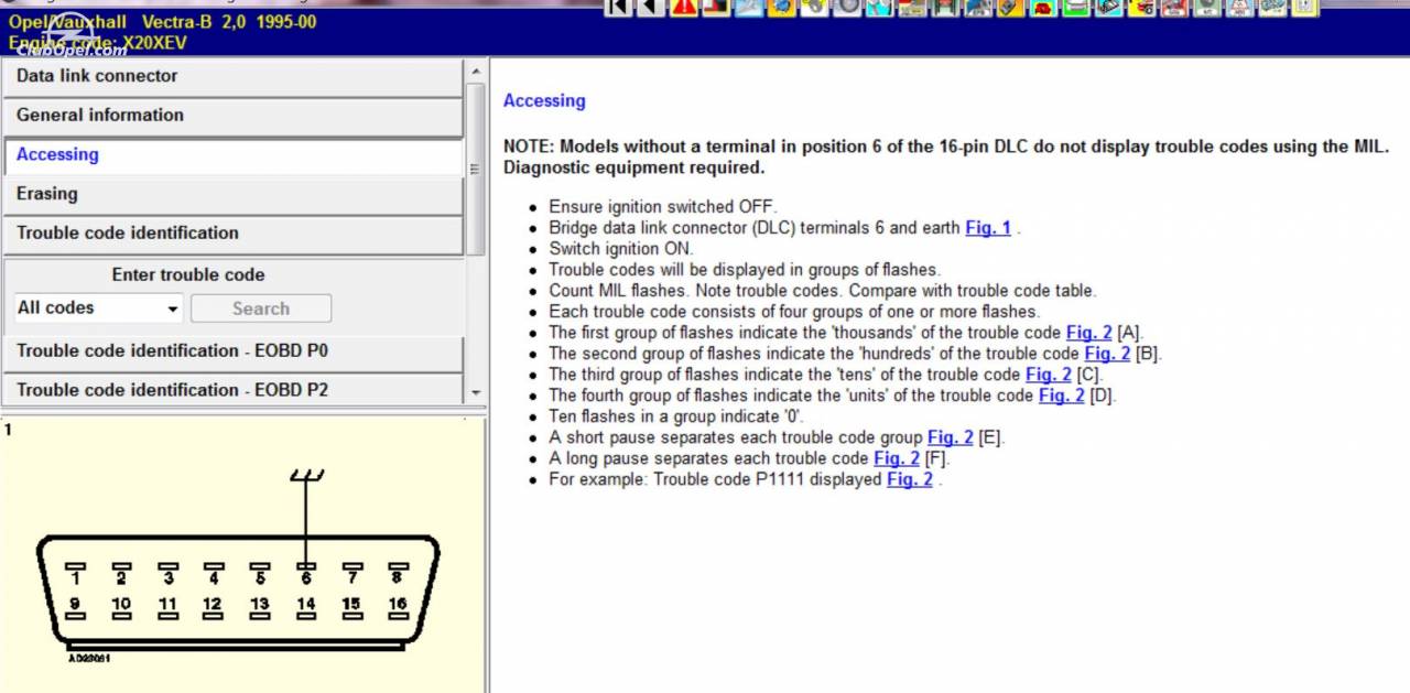

la modelul asta de mufa procedura de aflare a codului de eroare este asa
citire coduri eroare
la mufa ta trebuie sa vezi daca ai un piciorus metalic in a treia gaura de la dreapta la stinga in rindul de sus (parca se vede ceva acolo).
bagi un fir acolo, il legi la masa, pui contactul (ATENTIE!, NUINCERCI SA DAI LA AUTOMAT SUB NICI O FORMA CACI DEFECTEZI ECU!), si citesti de cite ori se aprinde martorul masina cu cheita (MIL) - citeste procedura in poza.
apoi postezi codurile.

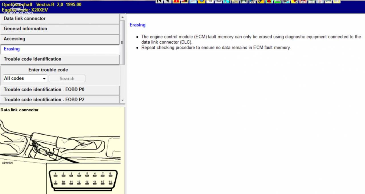

codurile se sterg asa

Salut ! In mufa adaptata intra doar 4 fire, dar nici unul in spatele orificiului 3, despre care ai zis ca sa-l leg la masa. Trei dintre fire intra in randul de sus, de la dreapta la stanga, in a 2-a, a 4-a si a 5-a gaura, iar pe randul de jos in prima gaura, tot de la dreapta la stanga.
