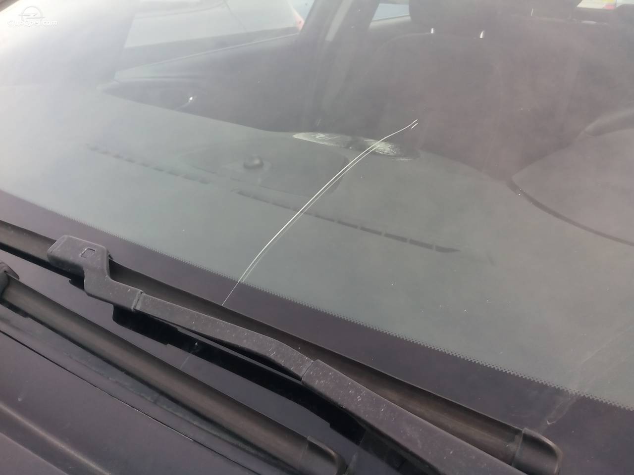

Am un mare noroc la pietre in parbriz . De 2 ori am scapat doar cu ciobitura , plus sudura( lipici ) pus de un tip ca sa nu plece fisura. Nu arata f bine dar am fost multumit ca nu l- am schimbat . A 3 oara n-am mai scapat , din nou o piatra ( sau pietroi) , a sarit de sub rotile unui camion, pe centura, la ciobit si a plecat o fisura de mai mare frumusetea exact pe directia soferului .
As dori un sfat legat de marca de parbriz pt care sa optez pt ca am vazut f multe preturi , de la 550 lei cu tot cu montaj (suspect de putin) pana pe la 1800 lei doar parbrizul original . si m-ar interesa si un service care sa faca treaba asta la modul profesionist ( sa nu se cunoasca nimic) .

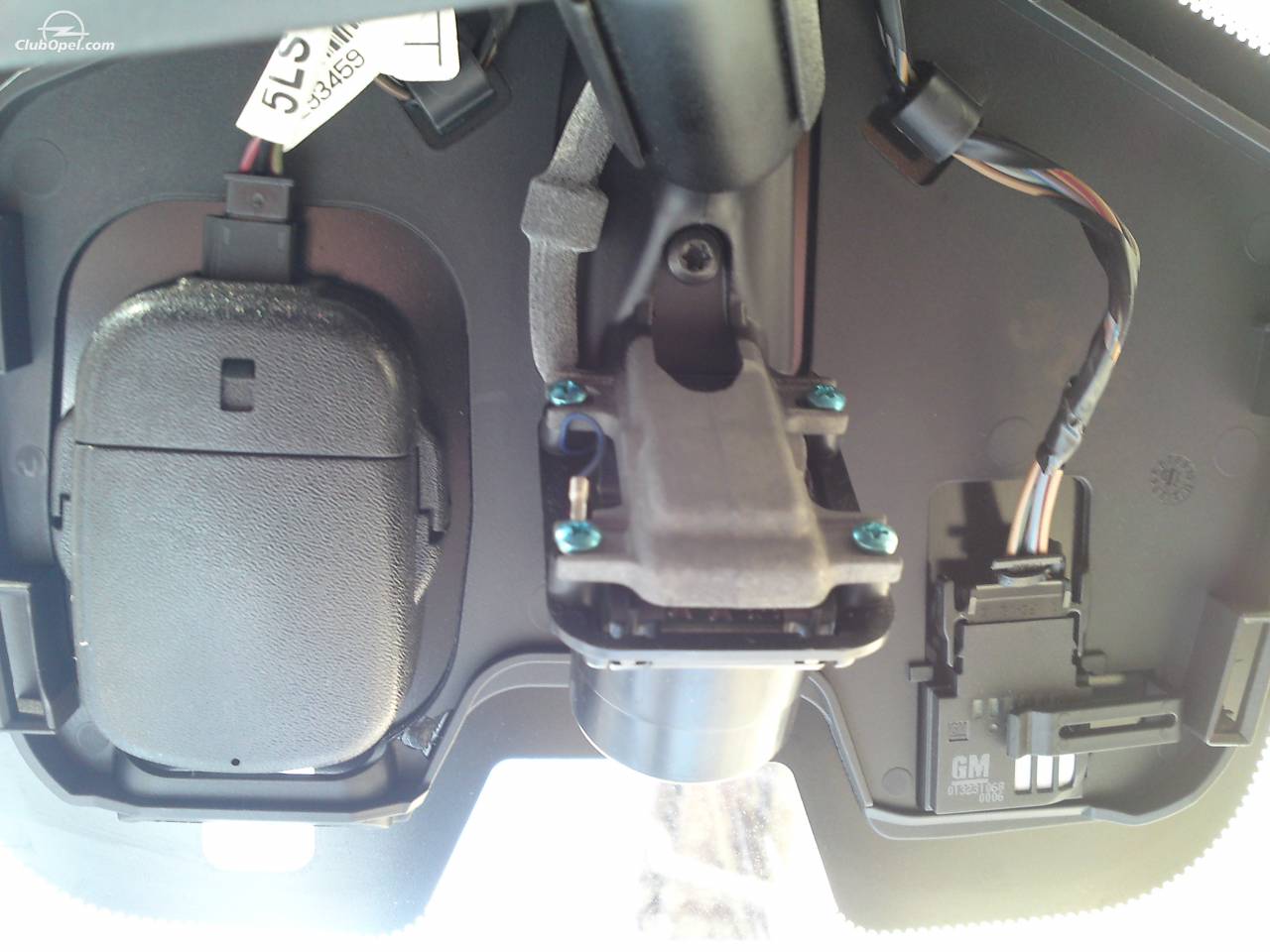

Si eu mi-am "furat" saptamana trecuta o piatra pe centura... care a cazut exact intre lamele stergatoarelor , apoi crapatura a luat-o in sus si spre stg masinii... Pe interior, zona de senzori arata cam asa

Clau70 , tu ai camera aceea , care citeste semnele de circulatie ? Intreb ca la mine nu pare asa de mare zona aia cu senzori .

@mario 03, nu citeste semnele de circulatie... e doar pentru asistent faza lunga.

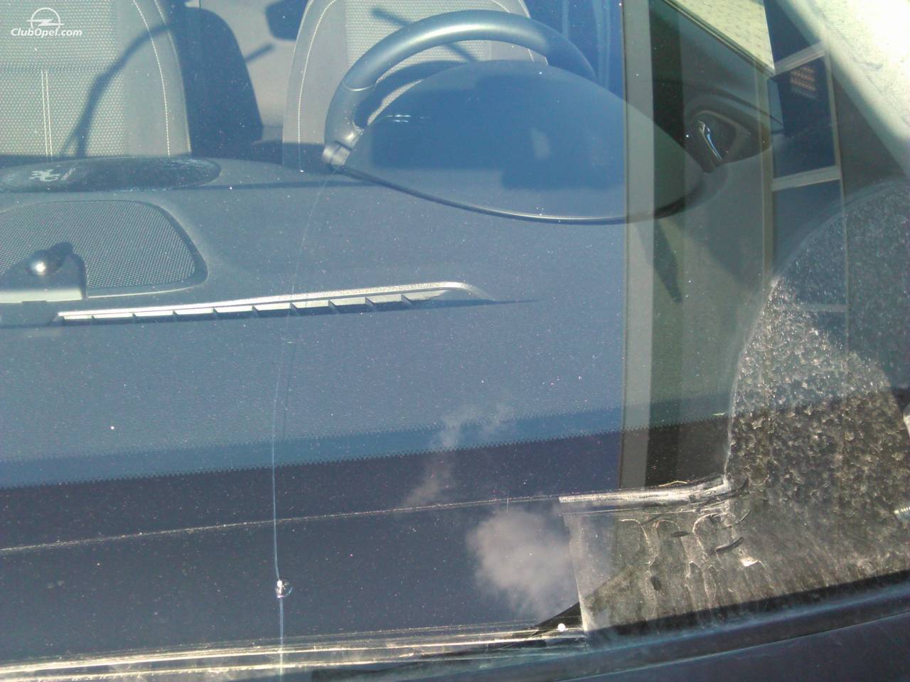

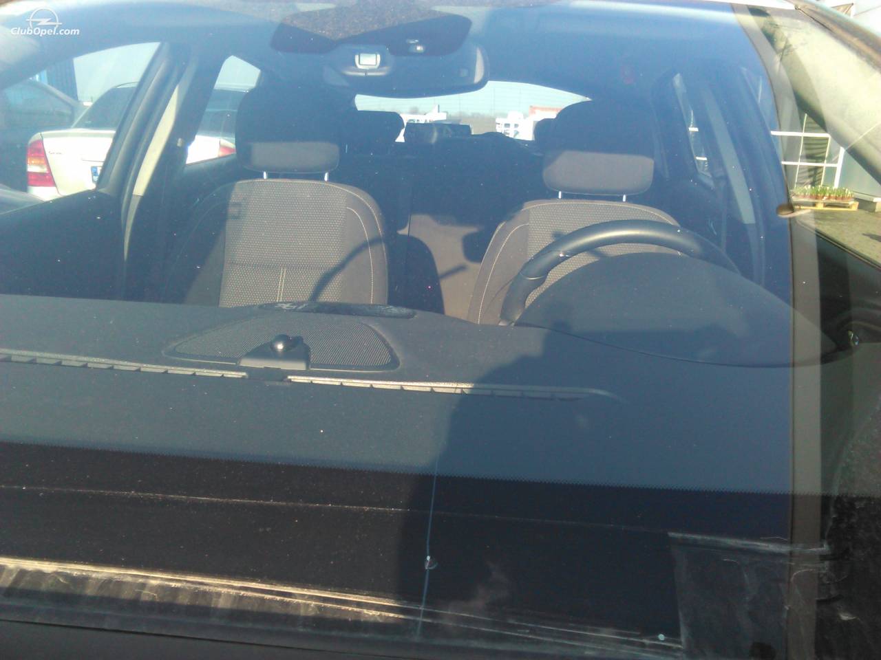

Eu am experienta cu lipiturile : am avut cate doua lipituri si la o vectra si la insignia inainte sa le sparg de tot , si nu s-a mai crapat dupa ce au fost reparate , atat doar ca nu arata f bine reparatia . e vrajeala ce reclama isi fac astia ca nu se mai vede aproape de loc ciobiturile dupa ce au fost reparate
A ținut vreo 4 zile, crãpãtura continuã sã se extindã...deși l-au dat cu ceva pe toatã lungimea, plus gaurã la capãt. Meritã sã mai incerc o datã? Poate a 2-a oarã sunt norocos.
