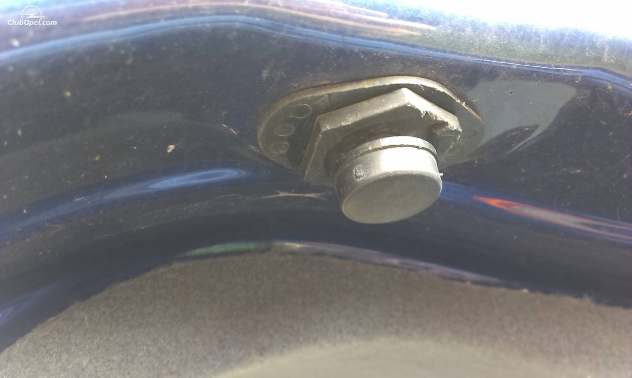

Salutare colegi! Am un opel vectra c..pardon vauxhall si de cand l-am luat acu apropae un an am pe spate niste zgomote ciudate la denivelari mai mari....pare sa vina de la haion...am mai umblat la piciorusele alea de cauciuc ale haionului si acum pare ca se aude doar pe stanga...ceva pareri? sunt foarte multumit de masina si inafara de asta mai am un zgomot pe fata cand trec peste un limitator de viteza..speed bumper..adica e ca si cand ar da cu fusta aia de plastic a barii de fata de asfalt...daca trec cu 20 de mile la ora peste nu se mai aude. Sunt foarte multumit de masina si in aproape un an am schimbat doar termostatul, borcanul de antigel, bateria, si acum ai pun cauciucuri noi.

Verifica bucsile...
Nu stiu cum le zice dar sunt niste bucsi de cauciuc si alea scartaie.
Eu le-am schimbat si am scapat de galagie...

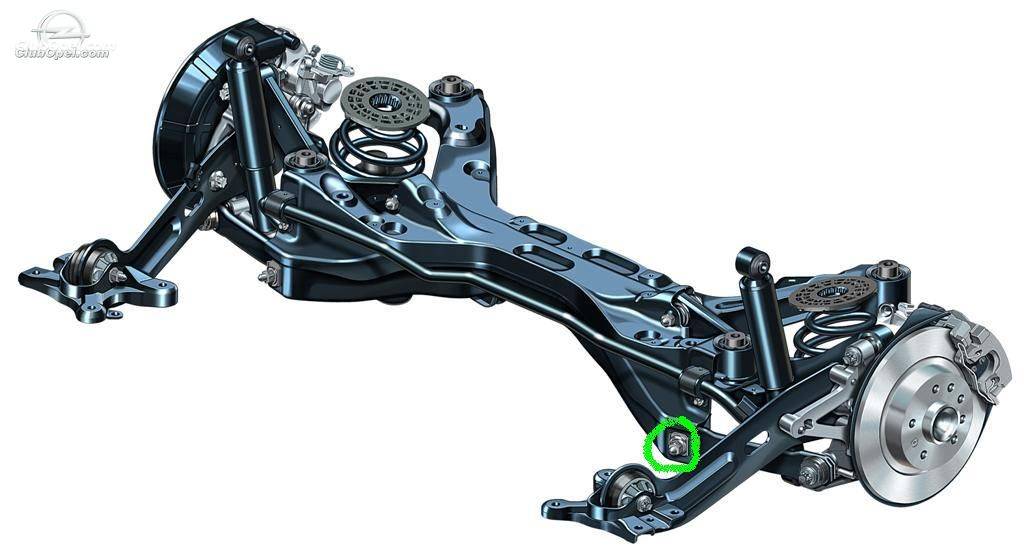

E vorba de astea?

Nu...
Sunt la bara stabilizatoare (cred ca asa ii zice)...
Sunt niste bucsi de cauciuc taiate intr-o parte si vin prinse cu niste urechi...
La mine de la alea scartia si uneori aveam impresia ca e problema pe fata...

Aveam si eu zgomote chiar la denivelari mici, la mine a fost exact de la bucsele de la bara stabilizatoare. Costa doar 16 lei, manopera e putin mai mult.

tot incerc sa gasesc un tutorial de schimbare a bucselor...dar nu gasesc decat pentru astra g...pentru vectra c nimic. Aveti voi o idee?

Cred ca la toate masinile se schimba la fel...
Desfaci clema care le tine, scoti bucsa veche, pui bucsa noua, pui clema la loc ( aici trebuir putina forta pentru ca bucsile noi sunt mai rigide si trebuie apasata clema).

am avut si eu aceeasi problema si pe fata si pe spate. bucsile de la bara stabilizatoare cum au zis colegii de mai sus au fost problema. le-am schimbat si nu am mai avut probleme. am fost initial la un mecanic care ma punea pentru scartaitul de pe fata sa schimb bucsile de la jug, nu scumpe ca si piese dar scump ca si manope.
Pe fata cele mai bune sunt 12 lei bucata si pe spate 8 lei bucata.
Trebuie sa te innarmezi cu multa rabdare la cele de pe fata intrucat ai o pozitie foarte aiurea la prindere (ai un loc de 2 cm in care sa misti cheia)
Spor!

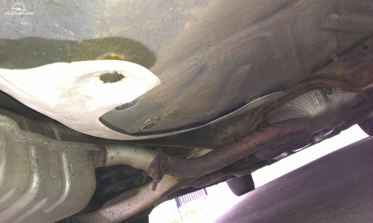

M-am decis sa schimb uleiul si in timp ce ma uitam unde e filtrul de benzina am observat ca tabla din spate de pe oala portbagajului a ruginit putin si sta aiurea....si cred ca asta face sunetul ala....voi ce parere aveti?...indeea e ca bolturile filetate sunt rupte...are idee cineva cum se poate fixa tbla aia la loc?...s-a mai lovit careva de problema asta?

acolo daca nu ma insel vine roata de rezerva corect?
eu zic sa incerci sa o prinzi cu ceva poxipol dar sa o tii presata cu ceva pana se intareste ala...

tabla aia e de protectie la caldura. baga un forant scurt si prinde-o. nu cred totusi ca de acolo e problema ta! si eu aveam protectia la caldura desprinsa in spate dar nu facea zgomotul descris de tine! Spor!

daca baga autoperforant o sa rugineasca alaturi.
nu e o solutie sa perforezi ceva care e conceput impotriva umiditatii.
o sa te trezesti cu apa in oala rotii de rezerva si nu ai sa mai scapi de ea...
parera mea e ca cea mai buna solutie e sa lipesti tabla aia daca-ti sta pe creier...
eu as lasa-o in aer ca sigur nu are nici o treaba cu zgomotele de la limitatoarele de viteza...

O sa incerc sa bag ceva care sa tina tabla sa nu mai bata in oala...ideea de a gauri oala rotii de rezerva nu imi suna bine...am luat bucsele...acum ideea e ca au un sistem cam ciudat de prindere...nu prea e spatiu...poate reusesc sa fac niste poze in timpul operatiunii

Gata am gasit si tutorial pentru schimbat buscile barei stabiliatoare....traiasca youtube
http://www.youtube.com/watch?v=WfHyej0Rwso
  • jgyprime
  • Mesaje scrise: 9,911
  • Masina: Vectra 2005 Z19DT
in filmulet la strangere pare a fi simplu, dar in realitate iti trebuie pozitie buna dar si ceva forta.
mie cand le-am schimbat, mecanicul s-a chinuit pentru ca atunci cand a pus clema peste bucsa nu ajungea surubul... a mai chemat inca pe cineva sa apese cu un levier sanatos pe clema ca sa poata sa puna surubul...
