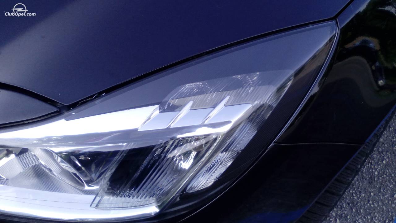

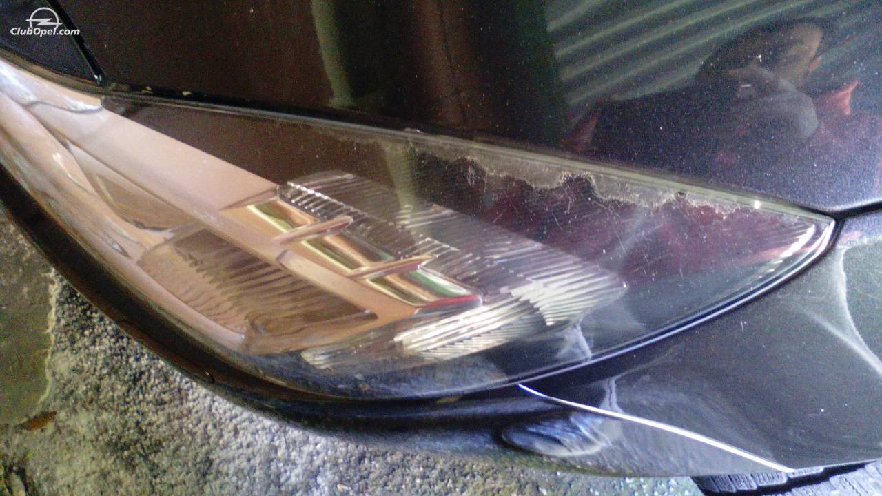

buna, am luat de curand o insignia din 2010 166.000 km cu faruri adaptive cum as putea sa va explic... mai bine va pun poza si vedeti cum arata poate ma puteti ajuta sa le repar
multumesc anticipat

Cred ca au fost desfacute si lipote prost.... Este un coleg pe forum Alex3322 ce repara faruri poate te ajuta el... Cauta la sectiunea probleme xenon

Nu cred ca este vorba de desfacute/lipite prost! Mai repede ajung cu gandul la solutiile folosite in spalatorii! Farul de Insignia are o pelicula/gen folie protectie foarte subtire pe deasupra..iar ea cedeaza din diverse motive(temperaturi ridicate, soare puternic, pietricele, solutii spalatorii). Ideea e daca se mai poate reface aces "defect"!

Daca este folie, atunci se rezolva destul de simplu, se demonteaza, se poliseaza si se monteaza alta noua...

da este folie,o pot rezolva singur sau nu?

teoretic poti si singur dar mai bine e sa mergi la un atelier ce se ocupa de folii sa faca treaba cum trebuie si cu materiale de calitate

Daca nu ai indemanare in domeniu, e destul de greu sa aplici acea folie(gen lac) perfect....mergi la un atelier si nu te doare capul

Se poate si acasa, dar ai nevoie de pistol cu aer cald pentru ca farul nu e drept...
Daca ai scule iese beton. Daca nu, mai bine dai 50-100 de lei si ai farurile facute cum trebuie...

azi am fost la (carrozziere auto) vopsitorie auto si mi-au cerut 70 euro saptamana viitoare o sa ma duc sa mi le faca pe urma vedem pozele cum o sa iasa

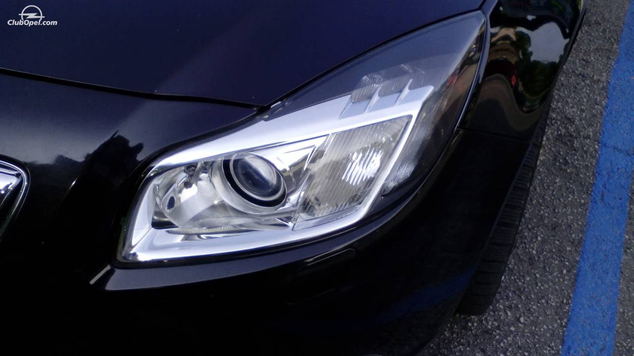

am reusit sa o duc astazi ca sa imi faca farurile dupa cum am promis va pun si pozele au iesit bine dar m-am lovit de o alta problema 😭 acum la unul dintre faruri se observa o pata in interior si cateva insecte moarte masina am spalat-o de cateva ori si farurile nu au avut nimic .
banuiesc ca fostul proprietar a schimbat vre-un bec si a uitat sa puna capacu,cum pot sa curat pata si sa scot insectele? pentru insecte ma gandeam sa bag un paianjen mare 😂

in Italia 70 euro a durat cateva ore bune

eu zic ca trebuie demontat geamul farului...

au iesit super bine bravo a meritat banuti

da,a meritat dar inca nu am terminat mai am multe de rezolvat

Farurile au fost doar polishate sau polishate si lacuite ?
