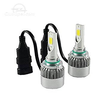

Simptome:
Mi-am cumparat un set de becuri cu led H7 pe faza scurta ca cele din poza, problema este ca se aprind si dupa cateva secunde se sting, stie cineva cum pot rezolva problema?

Poti pune un bec H7 normal(incandescenta),daca cu acel bec totul e in ordine,inseamna ca becul cu leduri nu a fost gindit sa pacaleasca CAN-ul...,cu o rezistenta in paralel se poate rezolva...
  • florinbucsa
  • Mesaje scrise: 707
  • Masina: Astra 2005 z17dth
  • Cont inregistrat: 16 Oct 2008
pune led cu can si scapi de probleme. calculatorul stie ca trebuie sa fie consumul de 55w, pe cand acel led ia undeva la 20watti si simte ca si cum ar fi bec ars fiind consumul prea mic.
