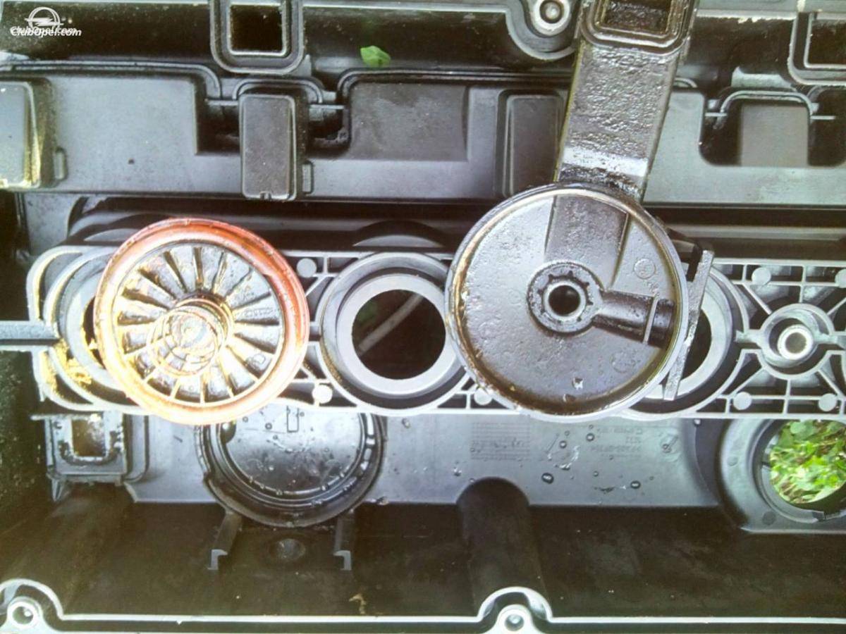

Eu as verifica membrana din capac-ul culbutori daca nu este rupta pentru inceput
P.S - Variatoarele nu au treaba cu pornirea grea la rece.
P.S 2 - Sonda 2 schimbata dejeaba clar
Filtru benzina la H 1.6 si 1.8 - 90% nu are masina din fabrica
Ultima modificare făcută de vlad-OPC la Sam 30 Sep, 2017 12:23 pm

Daca motorul se inneaca la relanti cand accelerez nu vad ca problema mea ar fi la ceea ce spui tu,la mine este o problema de aprindere sau distributie,membrana aceea este pentru etansare si nimic mai mult!

Daca stii asa de sigur ca este de etansare cum spui tu... de ce mai intrebi unde e problema ? Sigur stii despre ce este vorba ?
Membrana si garnitura sunt lucruri foarte diferite

Nu am spus ca stiu sigur care este problema mea,am 5 vizite la reprezentanta si nici nu acum nu stiu ce are masina,parerile imi sunt impartite,si exact cum am spus mai sus nu vad legatura la acea garnitura de la culbutori cu problema mea si a colegului de mai sus,din cate stiu eu garnitura aia pastreaza etans presiunea exercitata de uleiul care face ungerea la tacheti sa nu existe joc ,daca gresesc te rog sa ma corectezi!

Uite faci un test simplu.
Cu motorul pornit, scoate capac-ul de la ulei ( cel galben ) si joja de ulei simultan amandoua din motor... si fix 3 secunde le pui la loc simultan. Daca incepe brusc sa scada turatia si se inneaca de 2-3 ori.
Atunci ti-ai gasit problema 😉

Daca scade nivelul la ulei este sparta membrana.
