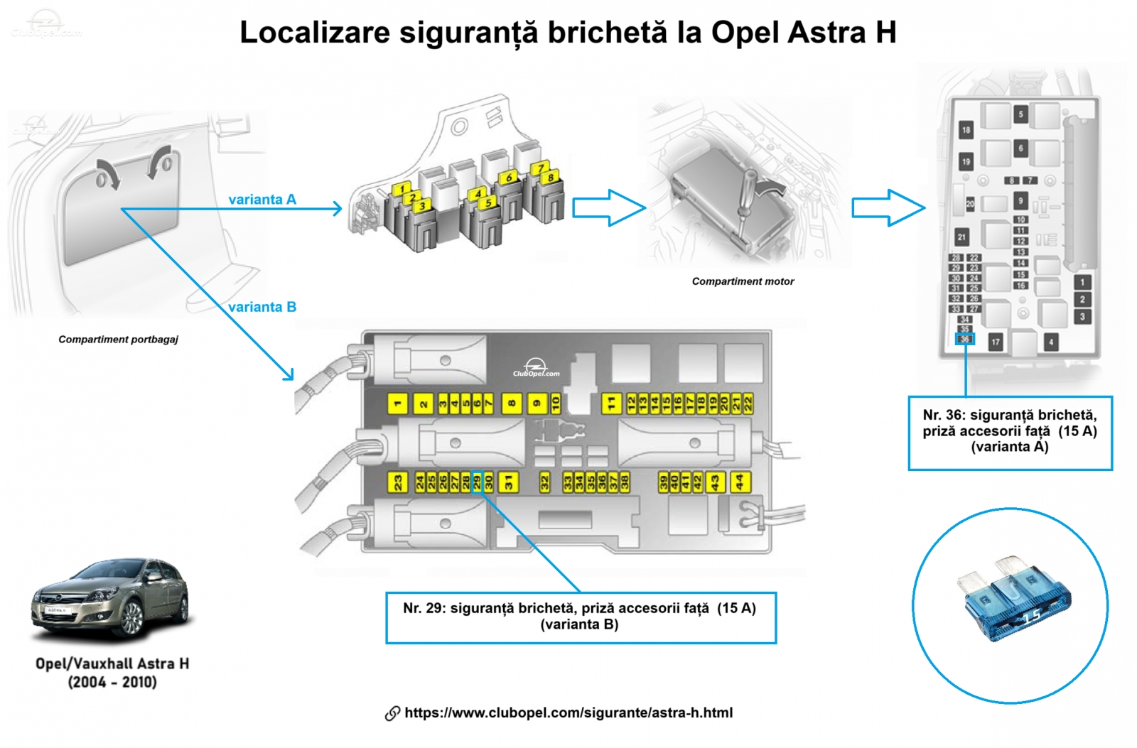

pe topicul ,,opel astra -> sigurante" la pagina 3 zice un coleg acolo ca astra h are 2 variante de tablou de sigurante - varianta A si varianta B.
- daca ai varianta A atunci siguranta de bricheta este numarul 36 ( panou compartiment motor) ,
- daca ai varianta B atunci siguanta este numarul 29 (panoul din portbagaj).
citeste si tu topicul de care ti-am zis mai sus sa nu ma fi inselat cumva.

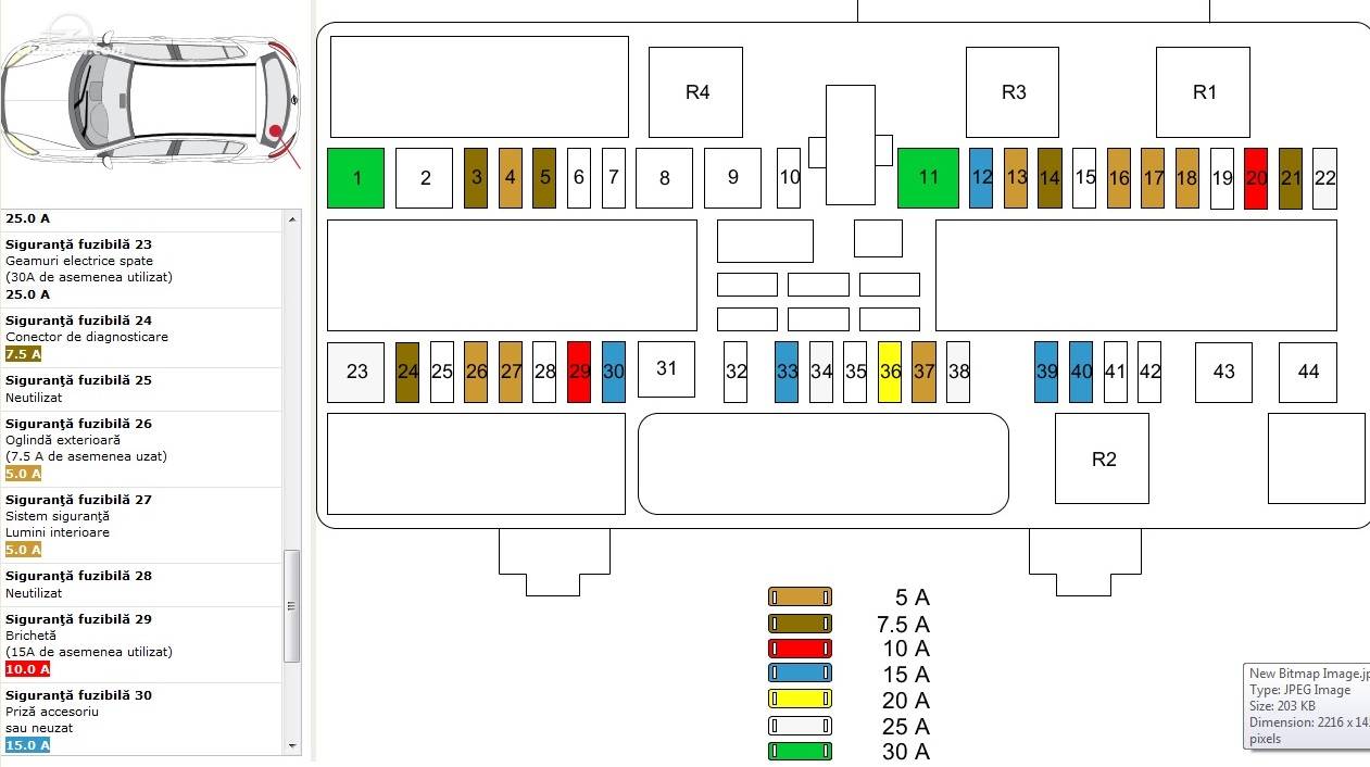

Ai aici, este 29 din portbagaj.

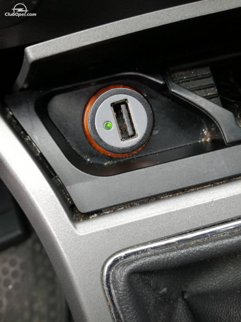

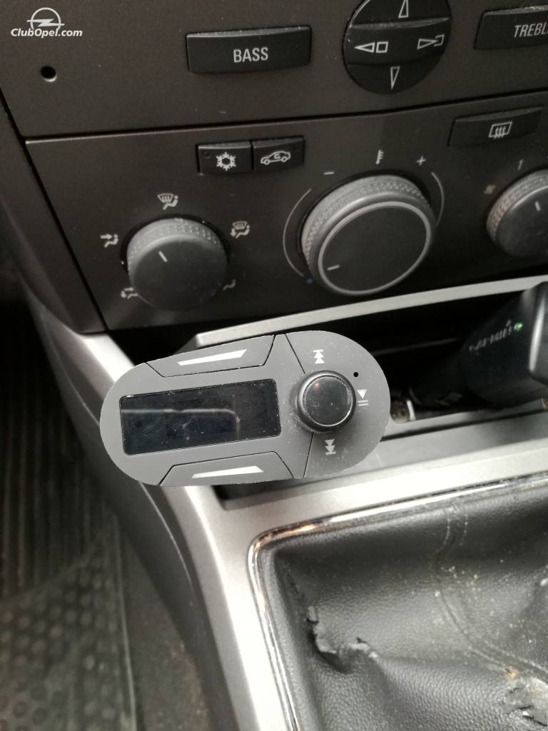

Salut, am si eu o problema legata de bricheta la un Astra H. Are curent insa nu functioneaza nimic din ce as dori sa utilizez(incarcator,alimentator gps,modulator fm). Va multumesc anticipat pentru ajutor.

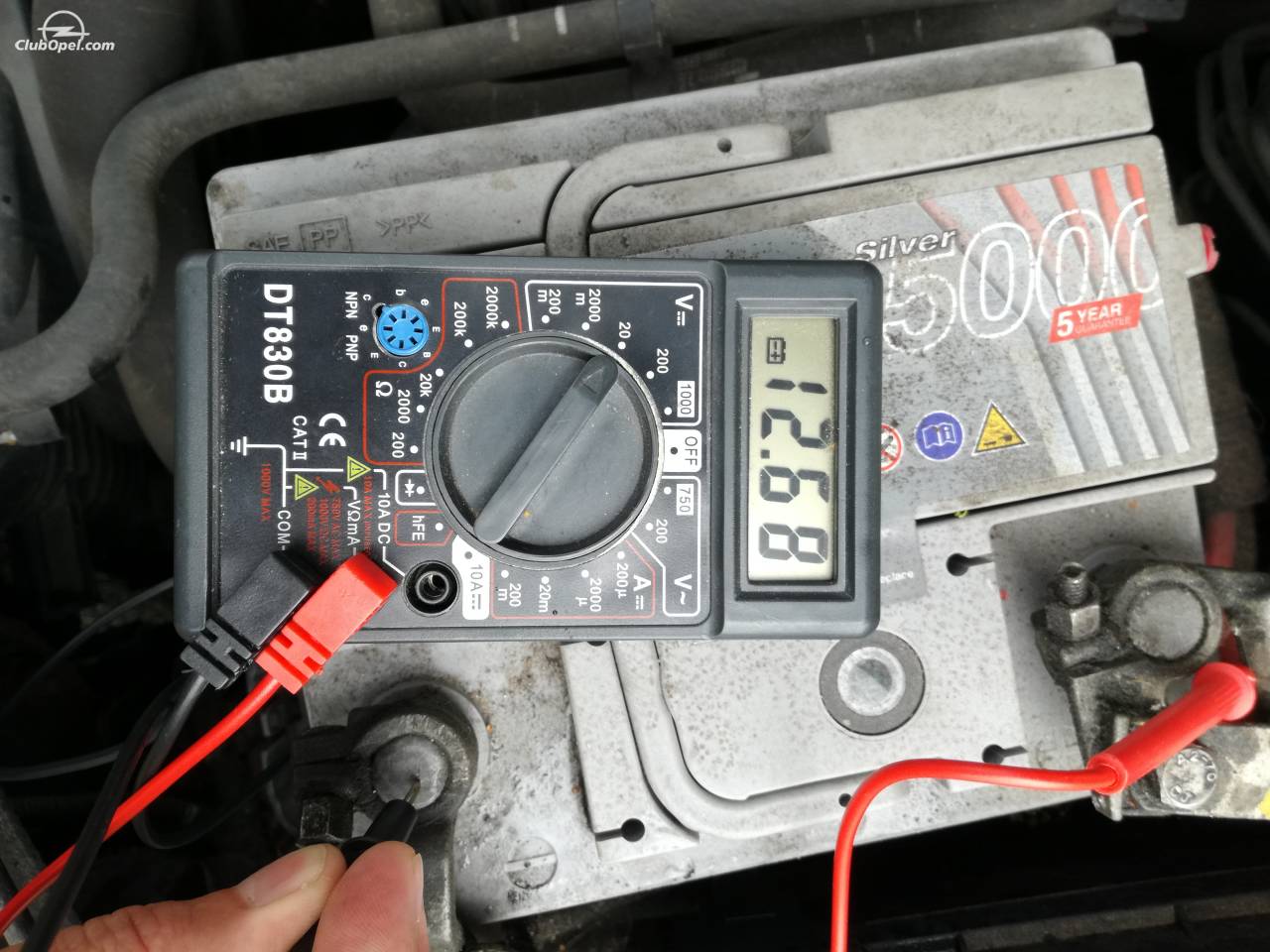

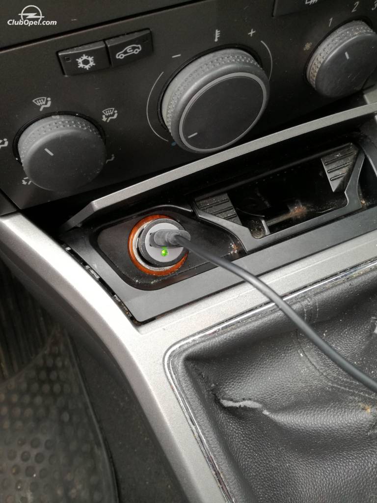

Am verificat cu aparatul de masura, am intre 12,5 V cu motorul oprit si 13,5 V cu motorul pornit. Incarcatorul pentru telefon are beculetul verde aprins insa nu incarca.

13,5V e putin, trebuia sa ai 14,0-14,4V cu motor pornit. Posibil contact imperfect, curata cu ceva de plastic sau lemn mizeria de pe pastila metalica din interior si marginile unde intra bricheta (atentie sa nu faci vreun scurtcircuit, pentru siguranta scoate borna bateriei). Daca nu se rezolva verifica conectorii si firele ce duc la bricheta.

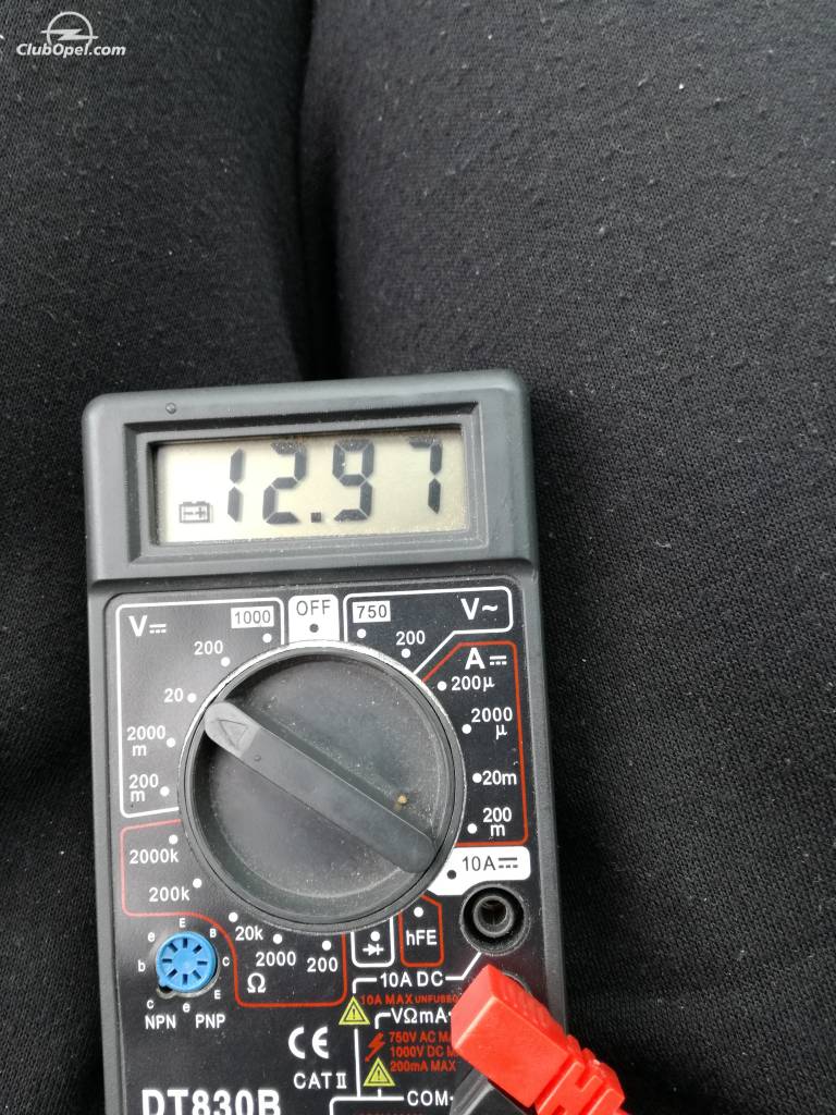

ledul martor al incarcatorului este aprins dar nu incarca, revin in cateva momente cu fotografii.

MPodaru459 a scris:ledul martor al incarcatorului este aprins dar nu incarca, revin in cateva momente cu fotografii.
Ledul martor e pus ca sa se vada ca incarcatorul are tensiunea de lucru. Defectiune poate exista in incarcator sau chiar in obiectul supus incarcarii...!

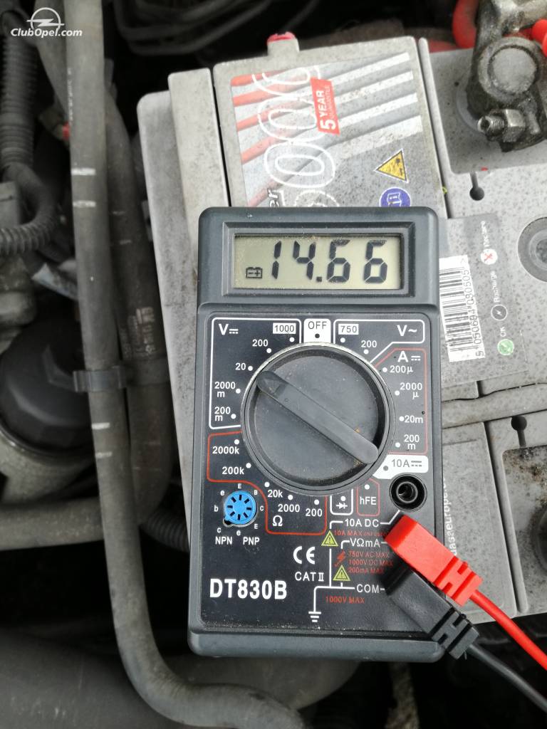

Daca la baterie ai 14,6V cu motorul pornit, incarcarea nu are nimic, iti repet verifica incarcatorul pe alta masina sau incearca tu cu alt incarcator in bricheta ta. Nu stiu exact tensiunea care trebuie sa fie la bricheta, nu peste tot ai 12V.

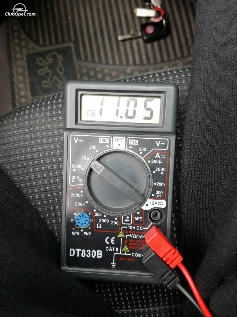

tensiunea sub 12V este in priza dimineata cu motorul oprit
