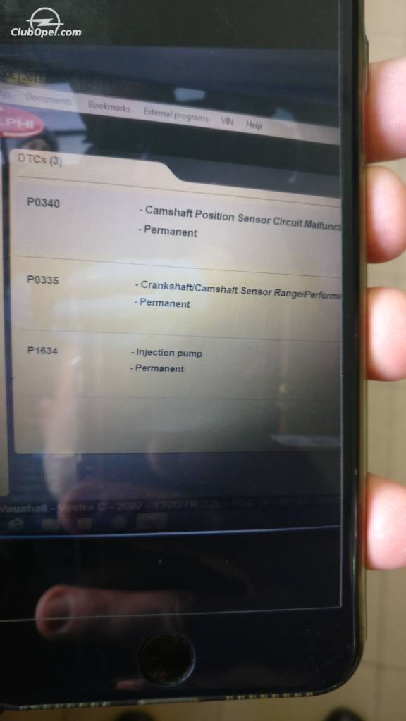

Salut! Am Vectra C Y22DTR. Am vrut sa o pornesc. A pornit pentru o secundã apoi s-a oprit și nu a mai pornit. Am urmãtoarele erori, în ordinea asta: P0340, P0335 si P1634. Ceva idei?
Mulțumesc!
  • Mesaje scrise: 7,031
Calculator pompa - defect.
Poti lua legatura cu colegul @[editat] din Tatarani pt. reparatie daca vrei.

Mulțumesc pentru rãspuns.
1634 este pentru pompa.
Celelalte doua de ce sunt? Sau au aparut tot incercand sa o pornesc?
Rezolva pompa si o sa dispara sicelelate erori.
