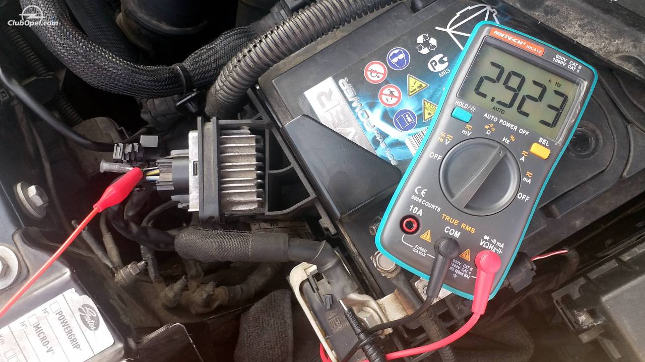

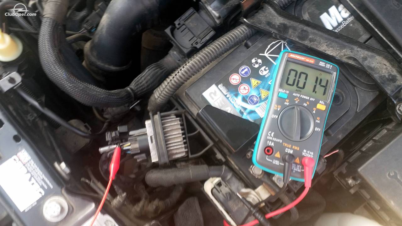

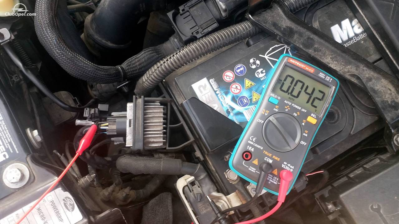

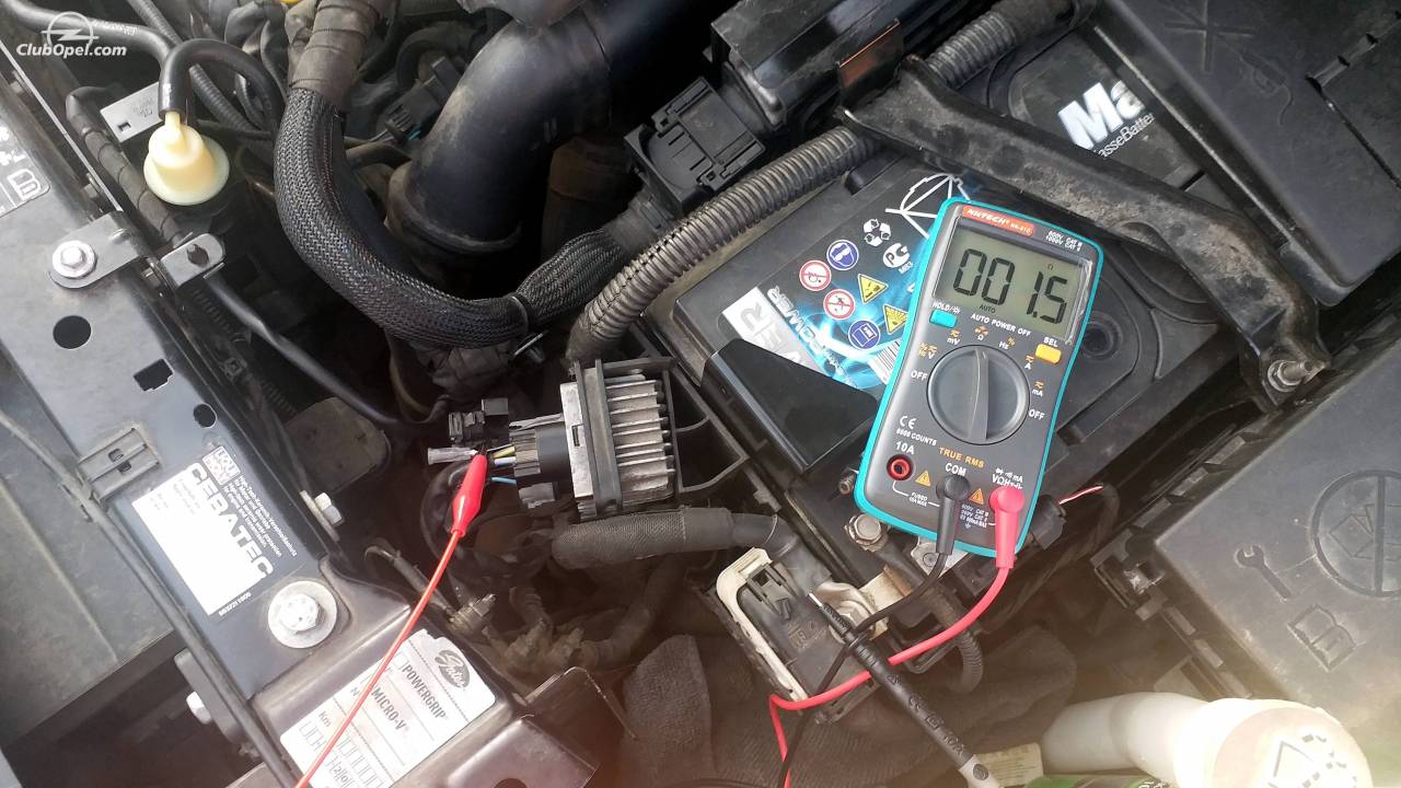

Colegu' o fi ca tine...o fi ca mine...o fi ca nenea din clipul cu la Insignia(care a activat intentionat cu vre-un opcom aprinderea bujiilor) sau o fi chiar ca in animatia Beru(care se refera in general la acest tip de bujii)..nu se stie exact...Dar pe masina mea treaba sta ca in poze...si cu 0.040v nu cred ca se aprind ele prea mult..In final am toata speranta sa ma crezi ca eram cu motorul pornit...altfel trebuie sa ma apuc de scurt metraje pe you tube...😊
Impedanta/Rezistenta Bujiei(motor oprit)
Tensiunea pe Bujie(motor pornit)
Frecventa de checkin(motor pornit)

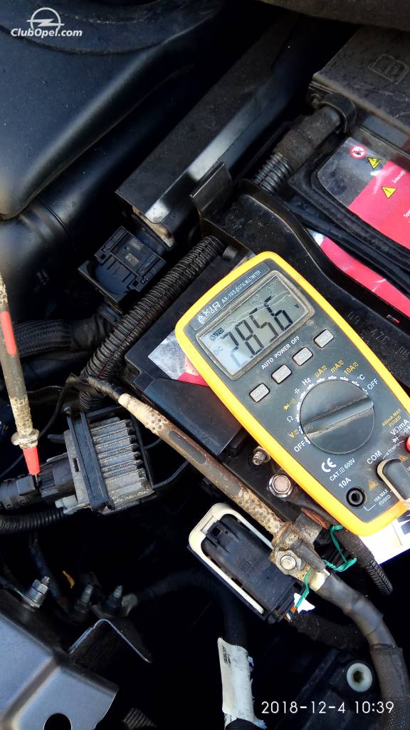

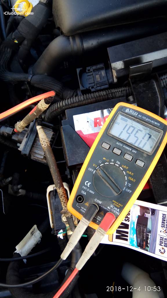

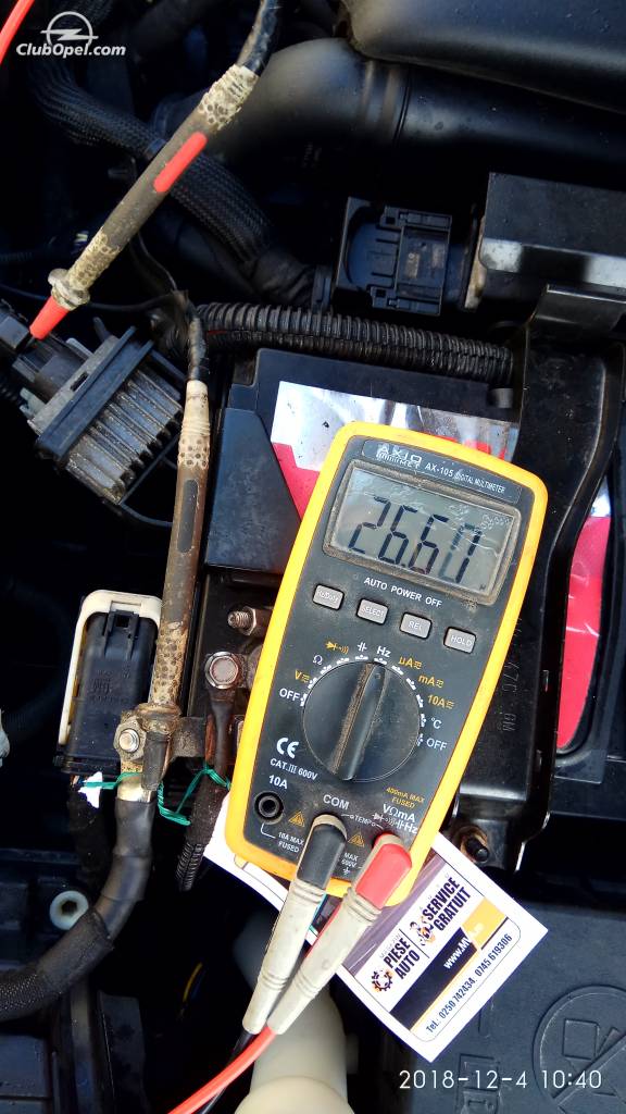

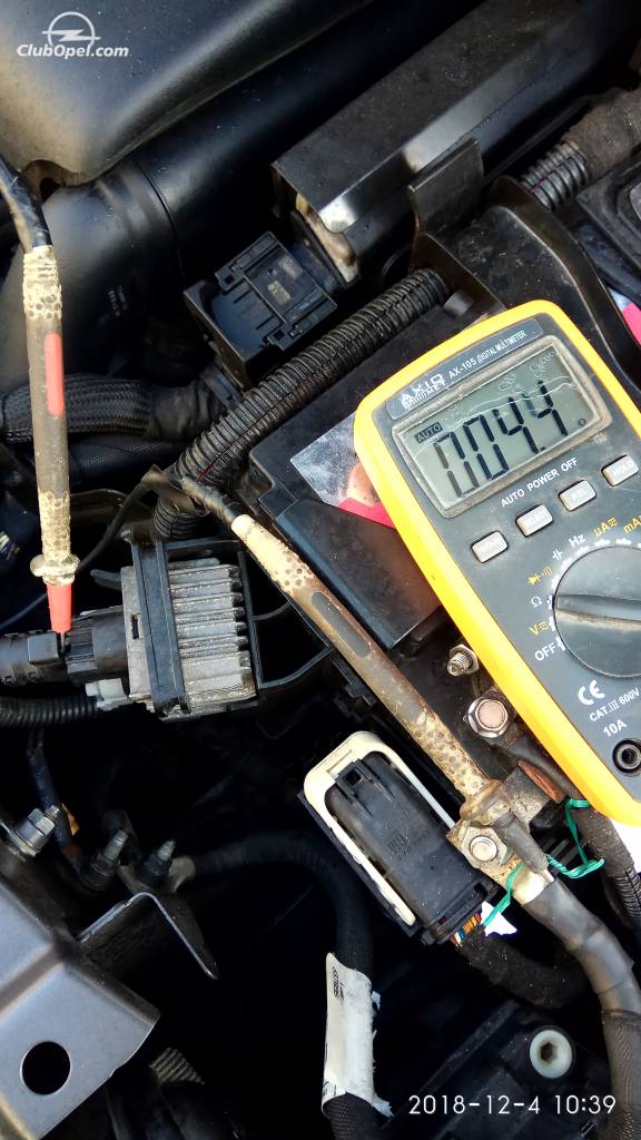

Salut, dacã tot suntem la aceastã discutie, azi mi-am fãcut un pic de timp si am fãcut poze la fel ca RaduRek, colegul nostru, si iatã ce a iesit. Mentionez cã tot ceea ce afirm aici este real, probabil o sã fac si un clip:
Rezistenta mãsuratã cu motorul oprit
Tensiunea de alimentare cu motorul pornit
Frecventa impulsurilor cu motorul pornit
Tensiunea de alimentare dupã 14 minute cu motorul pornit.

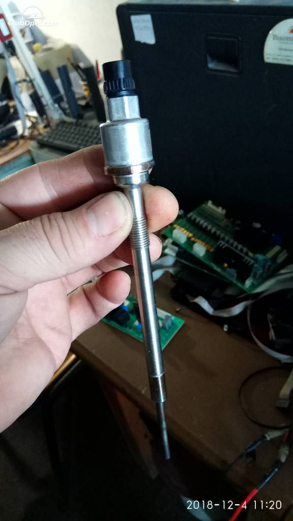

Aceasta este bujia defectã
Nu vreau sã demonstrez decât faptul cã totul în jurul nostru se schimbã într-un ritm amețitor și noi cu greu reușim sã-i ținem pasul.Îi dau dreptate colegului RaduRek în privința bujiilor modelul vechi unde funcționeazã numai la pornire, dar tensiunea de alimentare este de 14,4 V, Atunci când am achiziționat noile bujii am fost intrigat de faptul cã acestea se alimenteazã cu 4,4 V si am început sã caut o explicație pentru acest lucru. Este un defect profesional și o pasiune în aflarea a tot ce e nou.
Cred cã aceste poze demonstreazã faptul cã nu am vorbit nici cu preotul din sat nici cu sectoristul nici cu alt cineva, pur si simplu studiez și învãț chiar dacã am o vârstã.Vã doresc o searã bunã și........învãțați.
