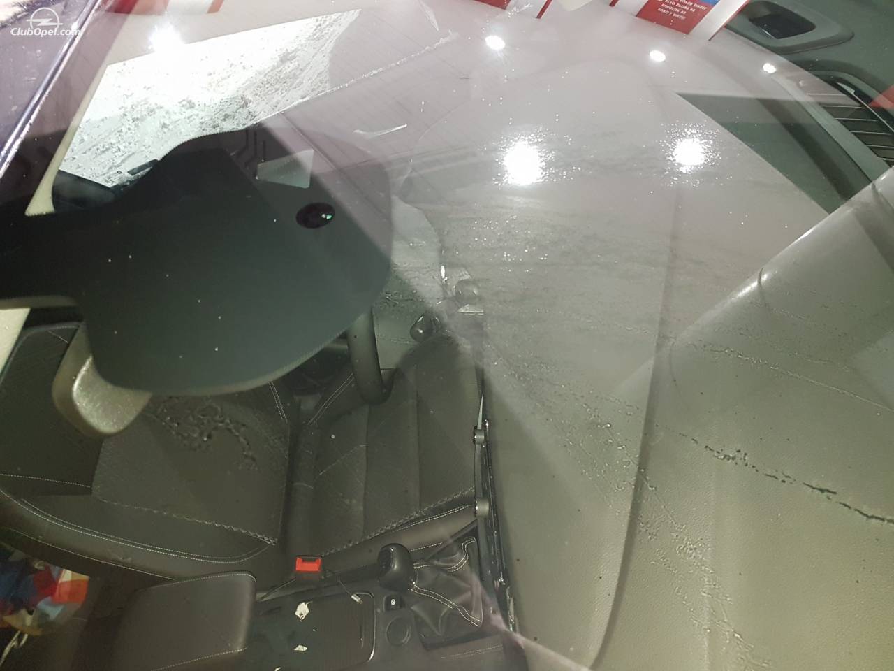

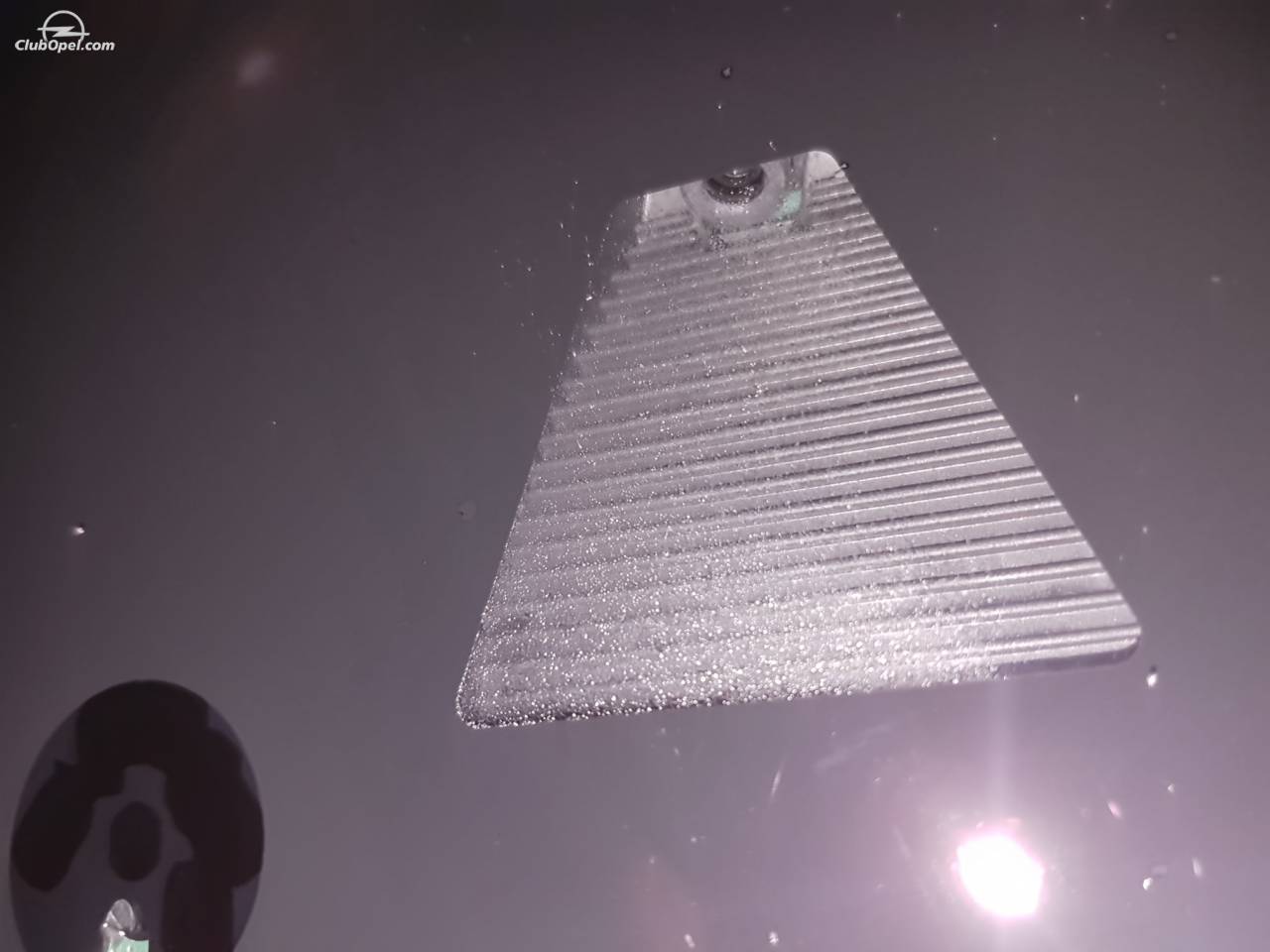

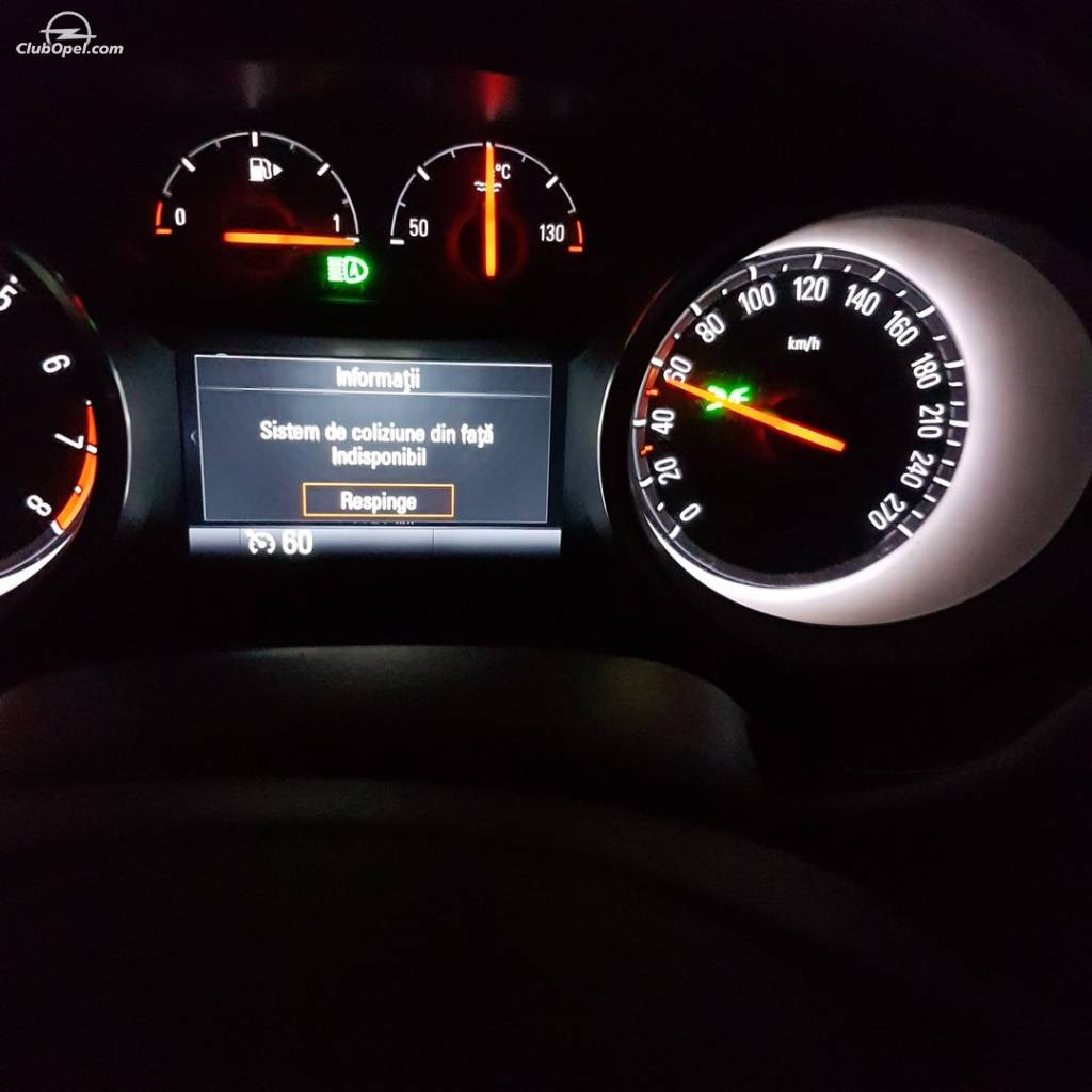

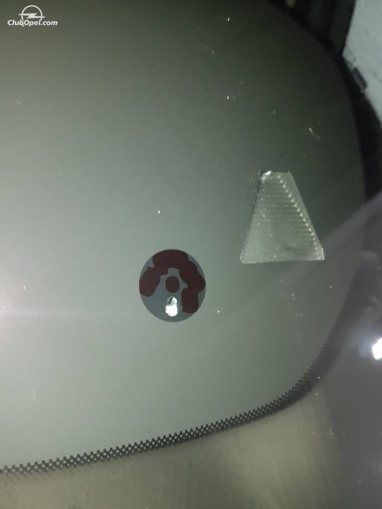

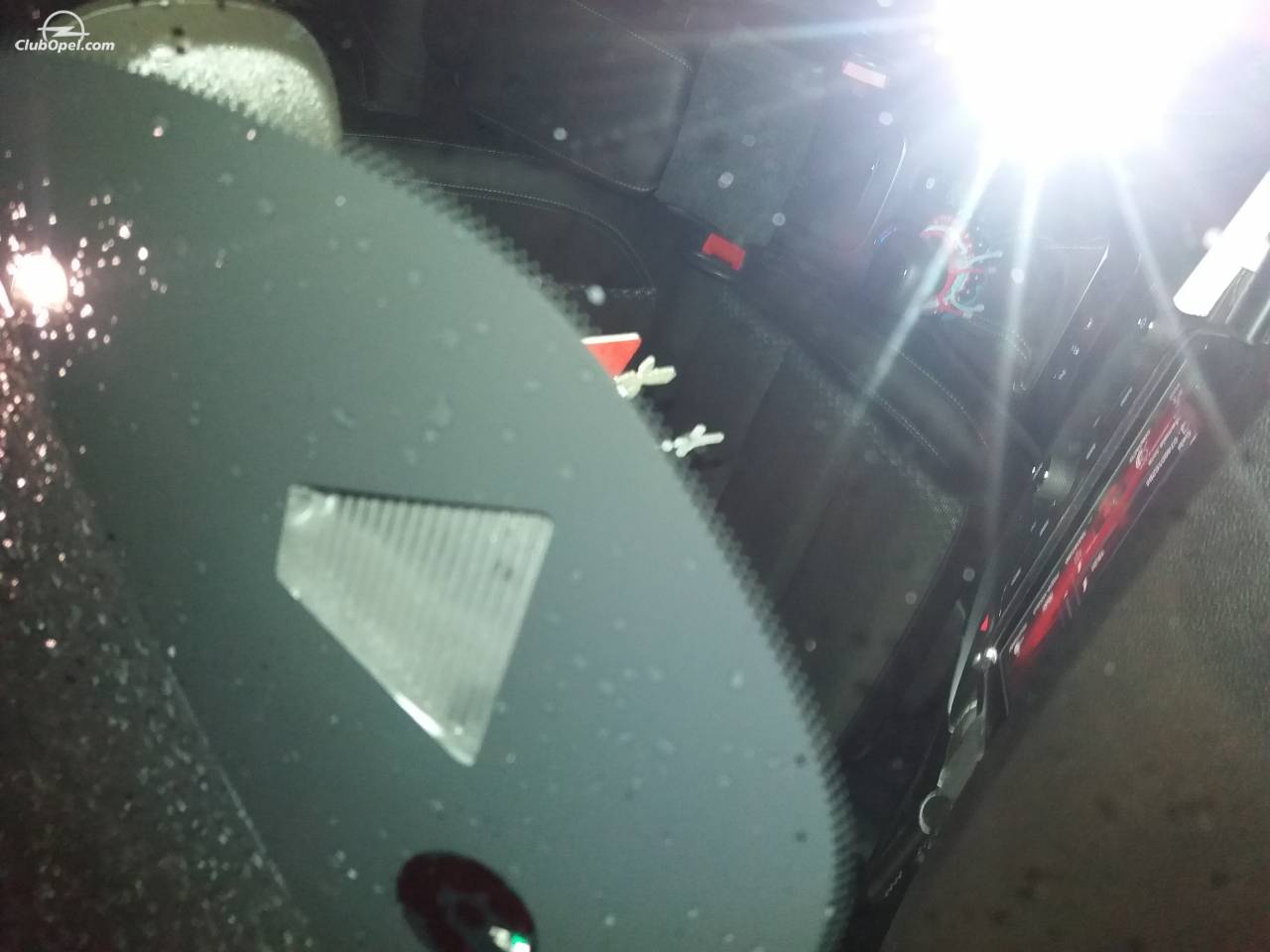

Salut, a mai avut cineva probleme cu sistemele care functioneaza pe baza camerei frontale?
Poze ale camerei frontale care este obturata de condens:
Efectul acestui condens ar putea fi:
- nefunctionarea sistemului de detectare a semnelor de circulatie
- nefunctionarea sistemului de coliziune frontala
-nefunctionarea fazei lungi automate:
Cei de la service dau vina pe vreme nefavorabila, deci practic se fac ca ploua 😊) Daca tot e vremea de vina, de ce condensul nu apare si pe restul parbrizului?
Totodata cei din service n-au reusit sa-mi explice pe baza filmuletului de mai sus ce vreme nefavorabila era.
Stie cineva o rezolvare a problemei?

Condensul dispare cand se incalzeste in masina ? Se vede ca senzorul ploaie/lumina nu este "etansat" 100% , dar asta nu are treaba cu camera, tine mai mult de design. Incearca sa faci o programare la Radacini Braila , iti demonteaza camera , o curata si apoi daca nu se rezolva, vor trimite situatia de caz , in Ungaria, de unde vor primi instructiuni de rezolvare ( asta e calea de urmat/procedura , in situatia in care nu s-au mai confruntat cu un caz asemanator). Recomand Radacini Br., sunt super ok , de la receptie pana la mecanici !

Pozele le-am facut cand am facut o pauza de drum(dupa 3 ore de condus, in masina temperatura era setata la 22 de grade pe auto), deci in masina inca era caldura.
Verificarea camerei trebuia facuta de prima data cand am fost la Radacini Galati, dar ei in afara de a verifica masina pe tester (unde nu s-a gasit nici o eroare, ceea ce este si normal), nu au facut si alte verificari. Pentru ei e mai usor sa dea vina pe vreme decat sa rezolve o problema.

Daca dupa 3 ore de condus , se prezinta asa, e o problema ! Cand te duci la reprezentanta , pentru verificare , camera sa prezinte condens....le expui problema si cu "dovada" in fata, trebuie sa o rezolve .

Si eu am patit ceva asemanator pe 23Martie(cand a nins am plecat la ora 5 dimineata catre RAR).Am pus aceasta eroare pe seama umiditatii prezente in masina .Deoarece nu a fost folosita vro 2 saptamani.Problema sa rezolvat de la sine cand sa incalzit incinta si am dat dezaburire maxima catre parbriz .
Problema este semnalata mai ales pe forum uk . Practic nu camera se abureste ci parbrizul, astfel obtinandu-se eroarea . Problema consta in faptul ca ,camera de trafic nu este inchisa ermetic si are o deschizatura in incinta.

Din poze se vede ca doar zona camerei prezinta condens, restul parbrizul fiind curat(fara sa fie aburit sau sa prezinte condens), deci ventilatia pe AUTO isi facea treaba. Ma indoiesc ca AC-ul pe auto ajunge si in zona camerei, ea fiind incorporata in acel plastic. Doar cu dezaburirea pornita, care merge la turatie maxima, poate sa ajunga si acolo.
Da intrebarea e cum imi dau seama din masina daca zona camerei prezinta condens sau nu?

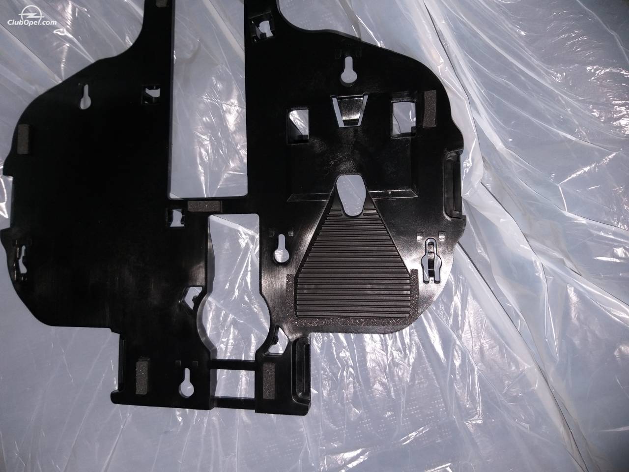

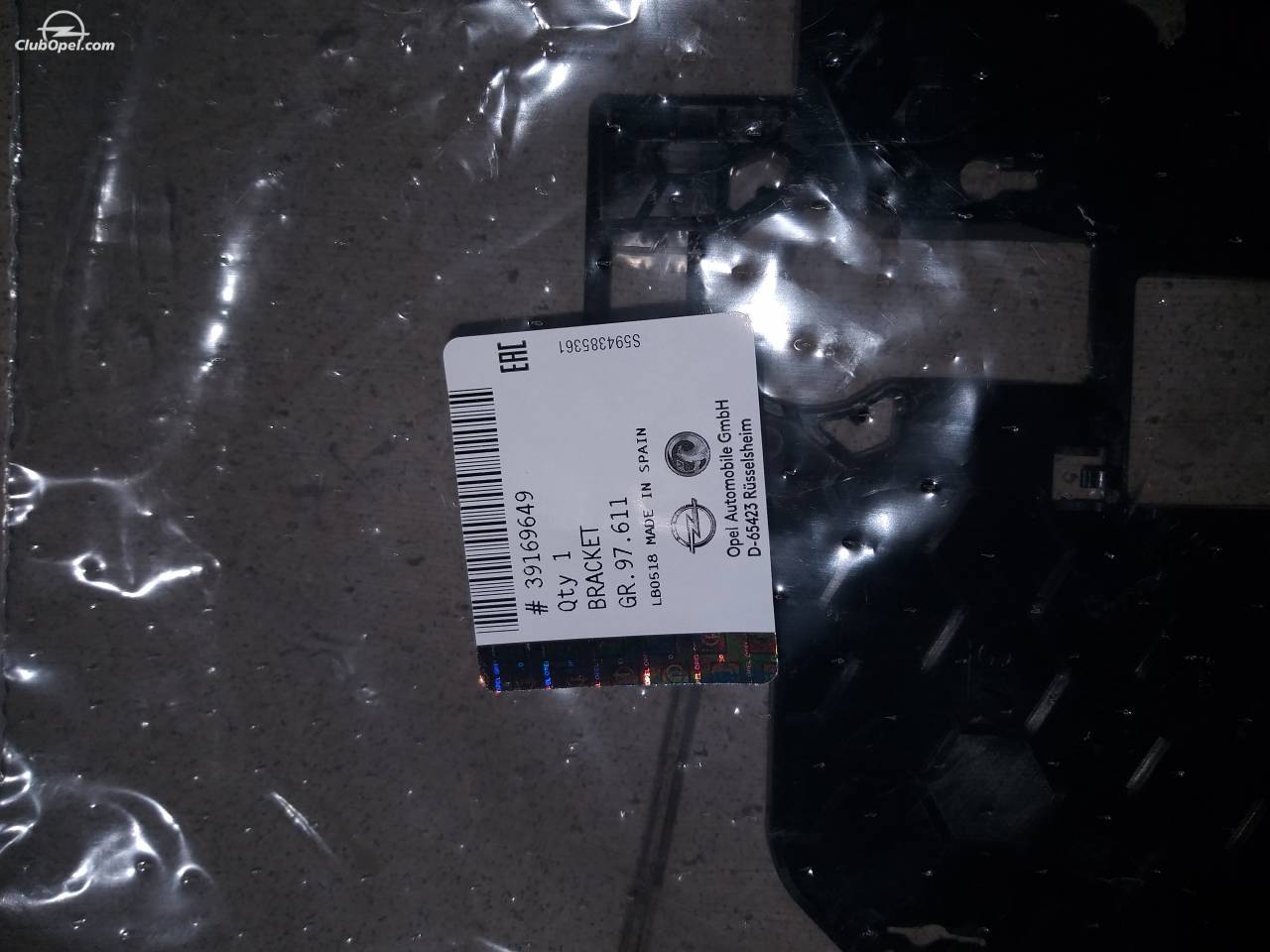

Am fost in service la Braila unde s-a demontat camera si mi s-a zis ca suportul care tine camera nu are nici o garnitura de etansare. S-a luat decizia schimbarii acelui suport cu unul mai nou, de la alt producator. Mi s-a spus ca cel nou are langa zona camerei un burete ca sa izoleze mai bine.
Acum o sa vad in toamna daca o sa mai am probleme sau nu.

Cand am avut aceasta problema clima era pe auto , parbrizul complet dezaburit .Doar in dreptul camerei a existat aceasta problema .Solutia gasita de mine a fost dezaburire parbriz , deoarece sufla foarte tare in zona camerei.

Da problema nu cred ca trebuie sa fie necesar reprodusa direct la service. Pozele sunt o dovada suficienta.

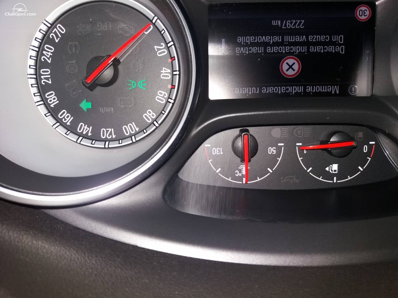

Vremea nefavorabila si condensul/"abureala" ce apare pe parbriz , in dreptul camerei, influenteaza functionarea normala a acesteia....am facut vizita de rigoare la service si astept sa-mi schimbe carcasa de la camera cu una imbunatatita, care vine cu o garnitura de burete, pentru o mai buna izolare pe vremea asta rece !

Interesant mesajul primit. Ai vreun update de software facut la masina?

Am mai multe update-uri....mesajul initial este asa cum l-ai avut si tu...ce am postat , este mesajul pe care il afiseaza cand accesezi meniul ( pe ecranul dintre ceasuri, acolo unde e trip 1, 2, etc.) pentru vizionarea stocarii semnelor de circulatie ( cu siguranta si la tine e la fel ).

Sevice-ul a primit ok-ul pentru schimbarea carcasei camerei frontale , in urma vizionarii foto trimise ! Radacini Braila rulz !
