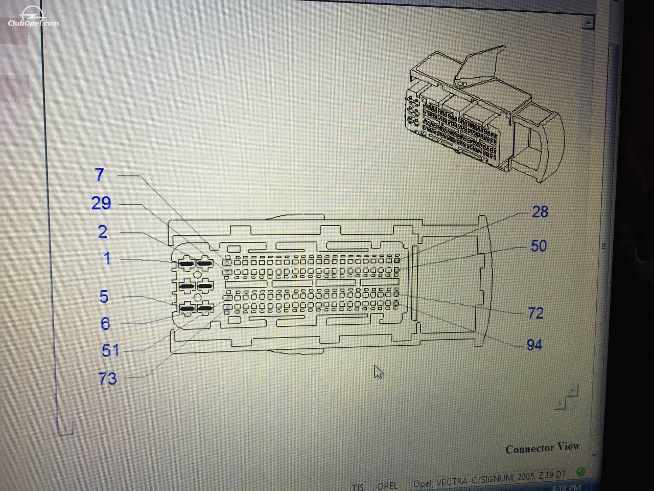

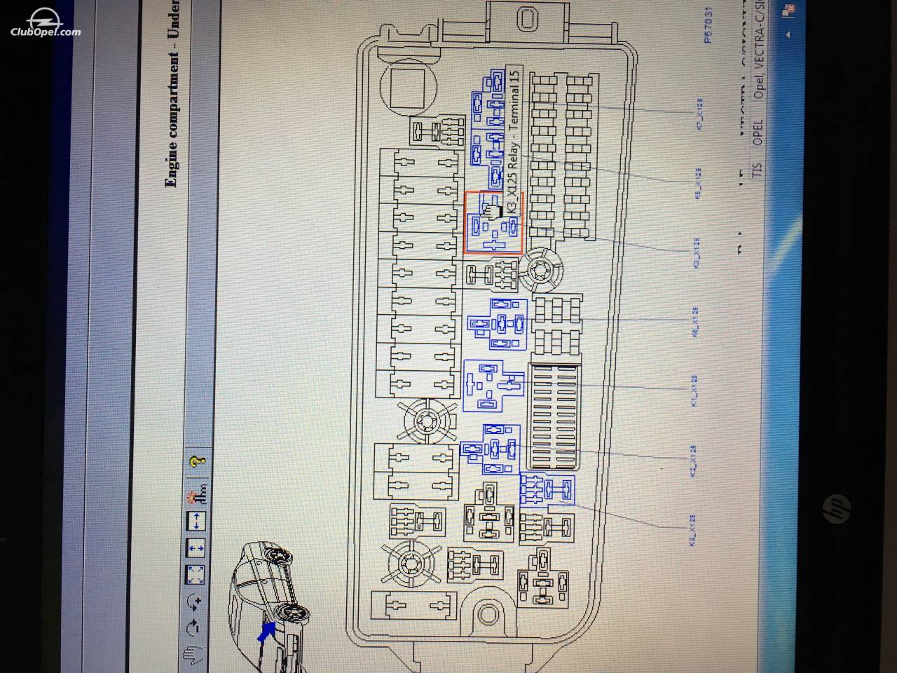

Pana la urma am rezolvat, pe pinul 28 din ecu, (conectorul cu 94 de pini) ar fi trebuit sa vina un plus din releul k3 din panoul cu relee de lângã baterie, acest plus nu ajungea, am remediat problema acum totul este ok.

Sa schimbat și releul dar ju releul era problema, problema era la un fir care pleacã din tabloul de siguranțe și relee de lângã baterie și ajunge pe Pinul 28 la ecu (conectorul cu 94 de pini) acesta era intrerupt

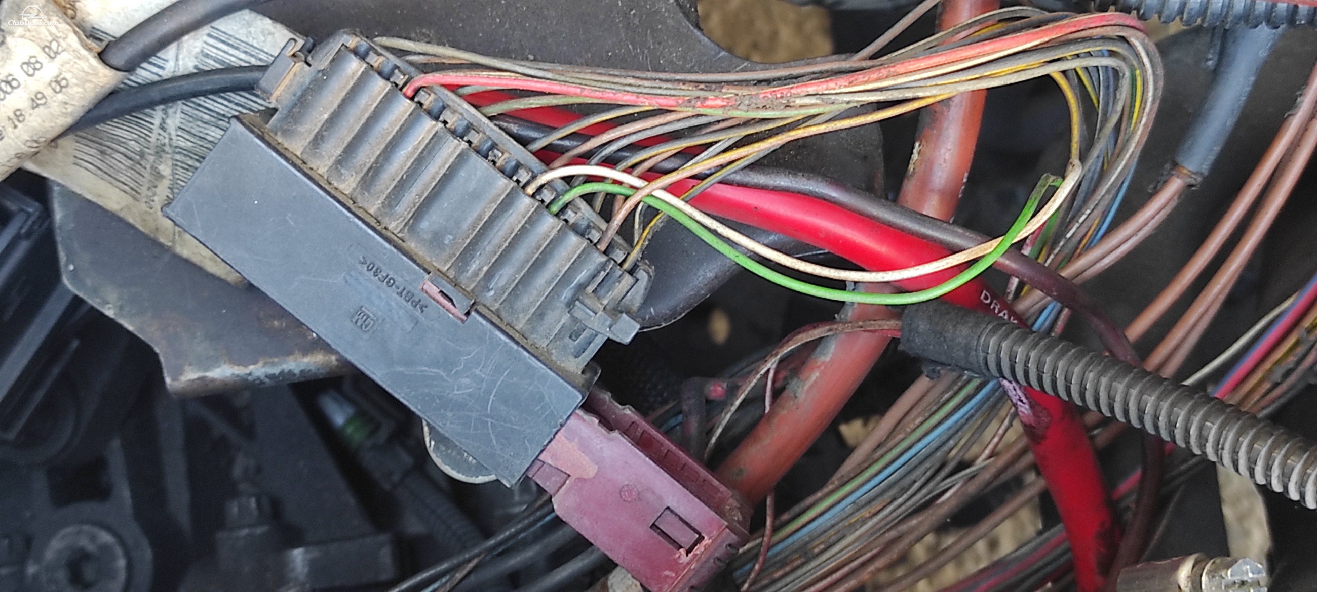

Salut!
Am urmãtoare problema....

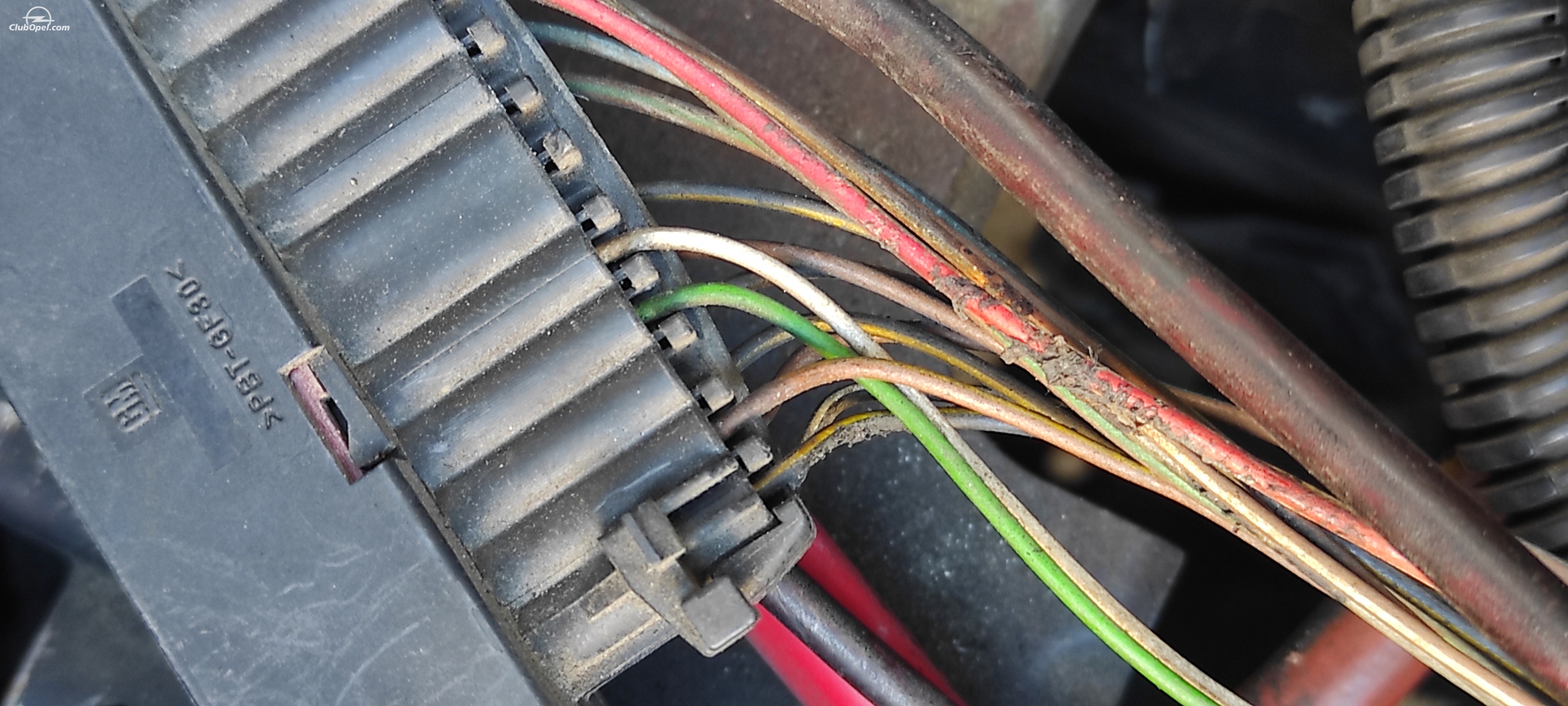

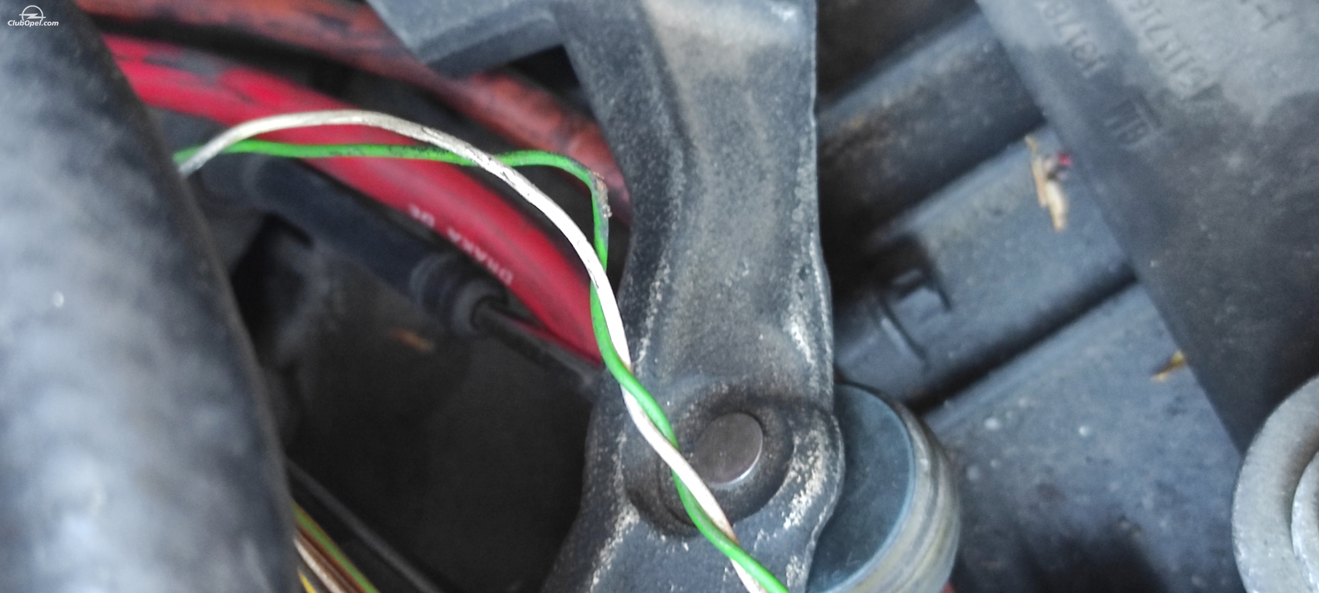

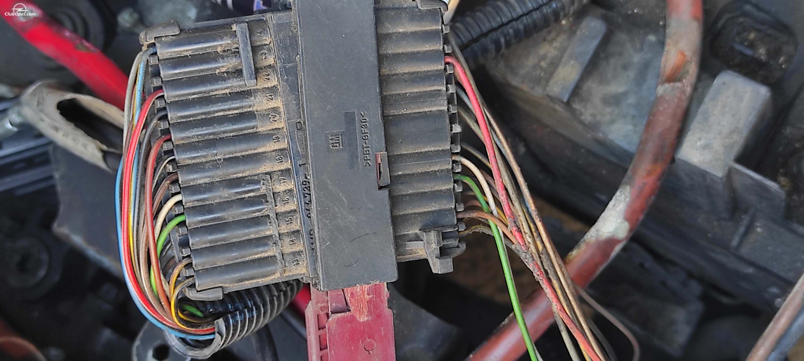

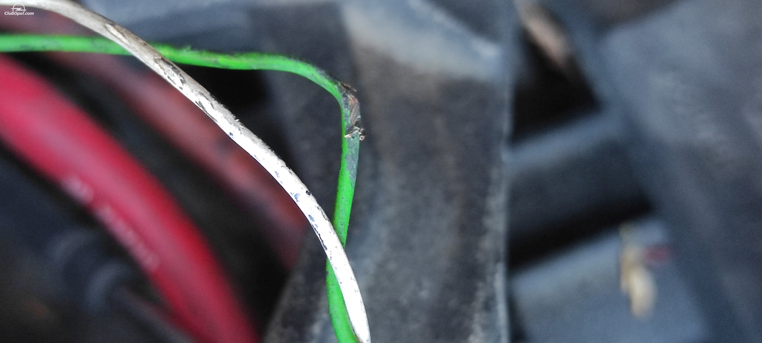

Din când în când în timpul mersului se pornește electromotorul singur și atinge de volantã. Face un zgomot urât de fier pe fier și se intrerupe radio și se oprește motorul în mers.sunt zile bune când nu se întâmplã nimic și merge bine. Am observat cã uneori când frânez sau iau de volan dreapta sau merg mai tare și frânez,se pornește din senin electomotorul.Am dat jos bateria sã verific cablajul ce duce din tabloul de siguranțe cãtre ECU și am gãsit un fir verde care a frecat de protecția din plastic care sta pe cutia de viteze. Acel fir pleacã dintr-o mufã de sub baterie. Știe cineva despre ce este vorba și dacã asta ar fi problema cu pornirea electromotorului în timpul mersului?

Doua fire torsadate, alb si verde ... clar este vorba de o magistrala CAN.
Si da, in momentul in care pui la masa un fir de pe magistrala CAN, toate comunicatiile, dintre module, pe acea magistrala, se intrerup si manifestarile pot fi de orice gen.
As tinde totusi sa cred ca nu este vorba de "pornire electromotor" ci de alte comportamente ciudate, dar nu pot spune exact care.

Repet, acel fir verde, fiind torsadat cu celalalt alb, clar este pentru magistrala CAN.

Încerc sã refac firul verde sã vãd ce rezolv....

Da, clar trebuie sa izolezi bine acel fir si cumva sa il pui la adapost, pe vechea pozitie, care sa nu ii mai permita sa ajunga in "locuri periculoase". Si aici trebuie si ceva felicitari, pentru ca ai pus mana si ai incercat sa vezi ce se intampla!

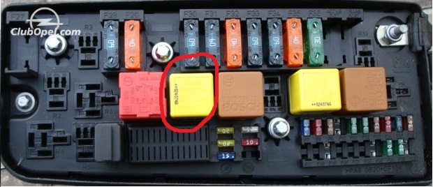

Despre acest releu vorbesc:

Acel releu fãcea flamã înãuntru când se închidea circuitul și anclanșa bendixul cam de 4 ori pe secunda.facea foarte repede. Am desfãcut firul de la solenoid electromotor și nu mai fãcea acea flamã mare din cauza sarcinii. Totuși releul țãcãnea, primea comanda de undeva în timp ce mergea motorul. Cam asta trebuie sa aflu, cine ar putea da comanda la acel releu.

Comanda pentru acel releu, vine direct din ECU motor, mufa mare, pinul 70. (releul primeste alimentare cu +12V pe pinul 85 si primeste "comanda" cu masa/GND/minus, din ECU, pe pinul 86)
Daca nu cumva ai sau ai avut apa prin UEC sau prin mufa XE3 de la UEC, atunci ori ai inca un fir dezizolat si care iti atinge la caroserie (firul ar trebui sa fie Gri cu Alb), ori ECU motor iti face figuri (sincer, nu am auzit de o astfel de manifestare la acest gen de ECU, doar daca nu cumva ai apa si pe acolo)
