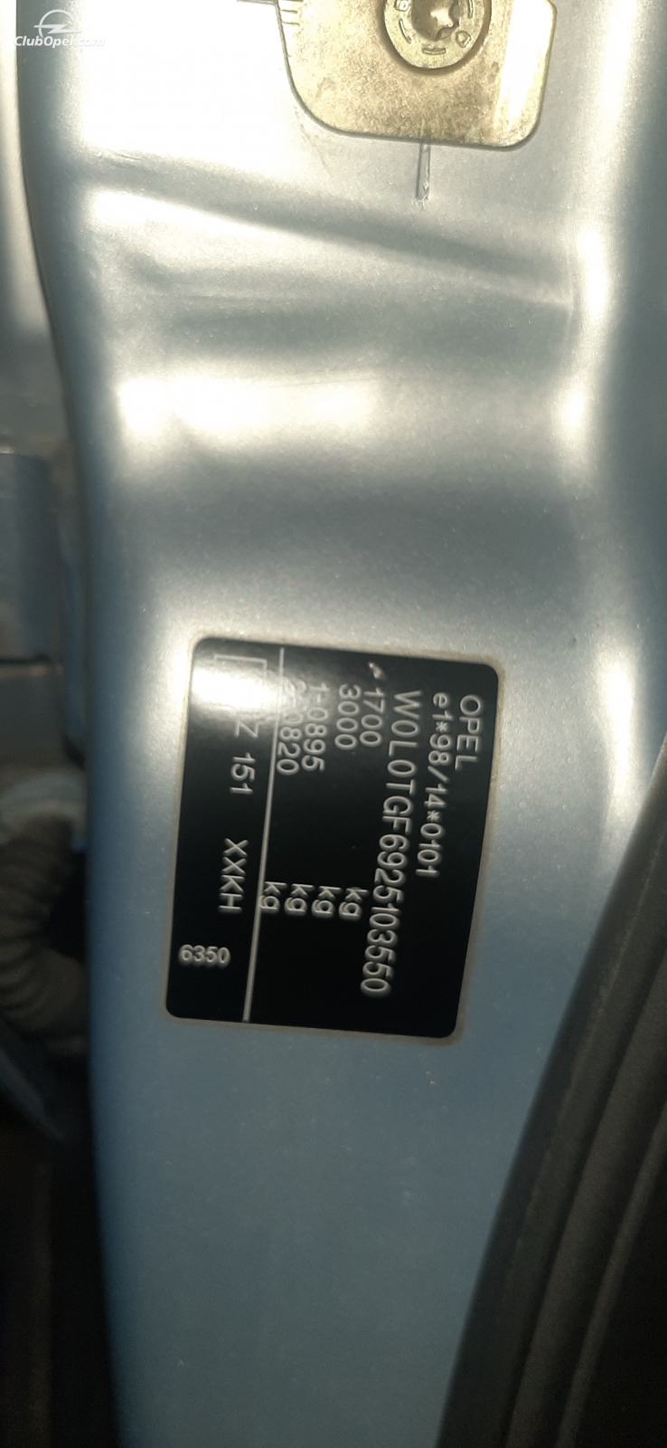

ce filtru polen este la astra g 2002 ? scrie undeva ce aeroterma am la masina ?
  • ghita george
  • Mesaje scrise: 53
  • Locatie: Ploiesti
  • Cont inregistrat: 21 Oct 2022
ca dimebsiuni as vrea sa stiu

Vezi aici: https://www.clubopel.com/rev...tra-g.html#filtre
Cel mai probabil ai dreptunghiular, dar recomand să desfaci torpedo-ul și să vezi înainte să comanzi.
  • ghita george
  • Mesaje scrise: 53
  • Locatie: Ploiesti
cum stiu ce aeroterma am.pe caloriferul a.c. nu scrie nimic! daca desfac torpedoul scrie marca pe aeroterma ?
  • Mr.Opel
  • Mesaje scrise: 2,493
  • Status: Online
Nu cred că scrie. Măsori cu o ruletă lățimea filtrului. Cel mai simplu.
  • ghita george
  • Mesaje scrise: 53
  • Locatie: Ploiesti
multumesc frumos
