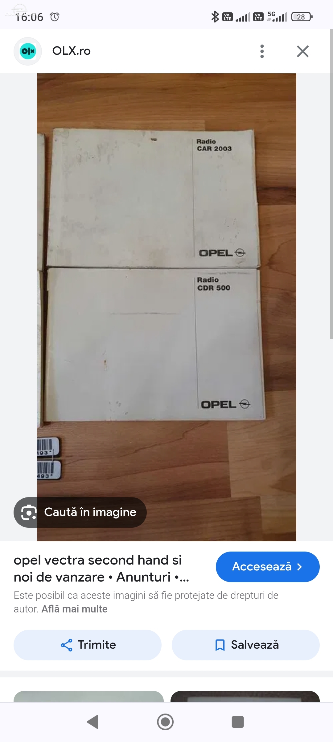

CFlorea627 a scris:Codurile radio le am faza este ca nu pot intra deloc in meniu cum apas pe ceva intra mod safe
daca ai cartea din poza aia , gasesti acolo instructiunile cum sa iesi din safe mod
