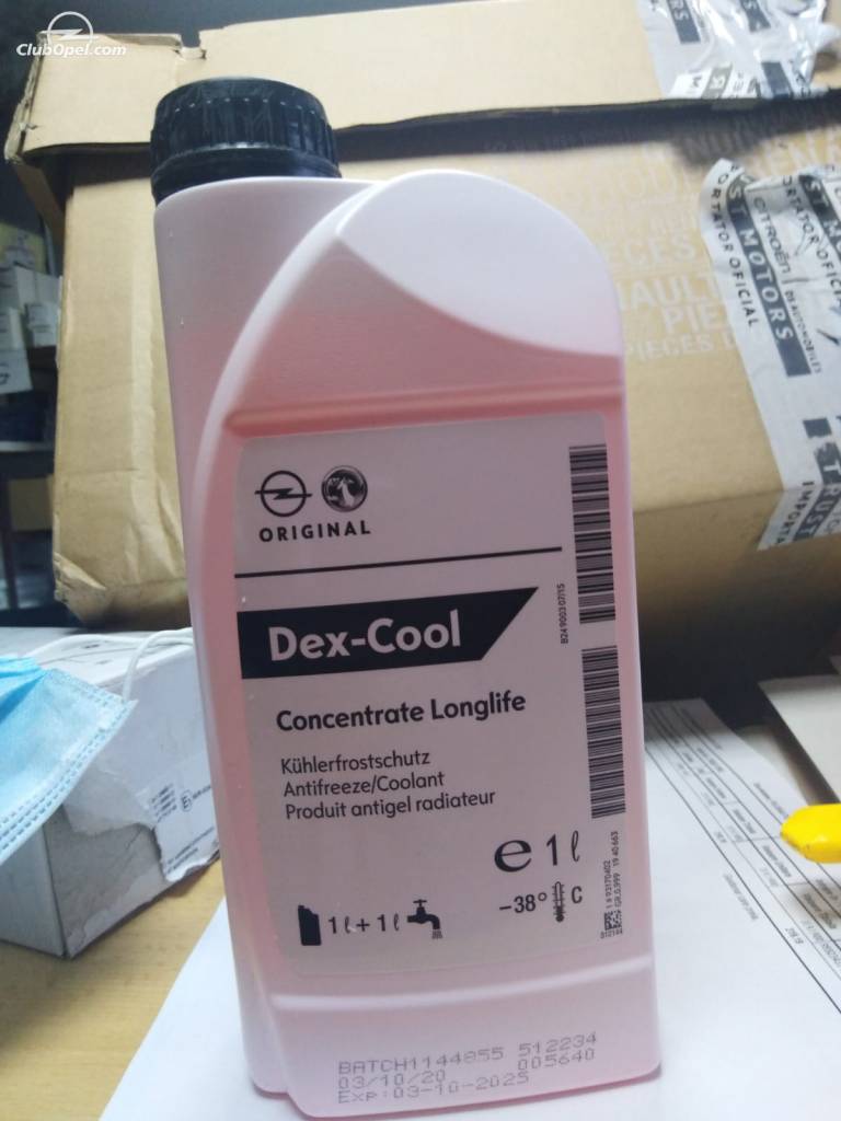

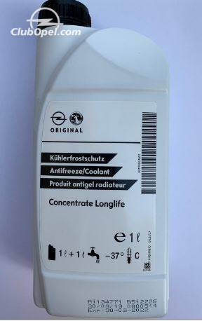

Alternative ce folosesc acceasi "tehnologie", Organic Acid Type, ar fi la Motul (Inugen), Ravenol (OAT C12+), Glysantin G34 (ce se gaseste doar la bidon de 20L) sau GM DexCool (care e tot Glysantin).
P.S. multumesc celor ce mi-au raspuns la intrebarile legate de culoarea antigelului. 😶

Inca nu este clar cu ce tip de antigel trebuie completat.
Eu am motorul 1.6 benzina. In manual nu spune mare lucru si nu are tipul de antigel specificat. Nu scrie nici un G acolo. Sincer ar fi trebuit sa fie un tabel cu toate motoarele si tipul de antigel.
"Use only organic acid type-long life
coolant (LLC) antifreeze approved for
the vehicle. Consult a workshop."
Linkul din primul post nu functioneaza.
De obicei culoarea ar trebui sa fie corelata cu G-ul. Eu am tot din ala gri spre galben si nu stiu cu ce sa completez acum.

Am completat cu ravenol (care e roz). Au intrat 250ml.
Nu e importanta culoarea, ci G-ul.
Vedeti primul meu post legat de antigelul compatibil.
Am inteles ca nu trebuie sa amesteci niciodata culorile pentru ca nu se stie ce reactie chimica poate produce.
De exemplu la antigelul galben cu cel verde se stie ca amestecate fac un gel, care nu mai circula prin instalatie si se incinge motorul.

Este a doua oara cand trebuie sa completz (prima oara in ianuarie cu 200ml - la aprox 12.000 km) si acum cu 100 ml dupa 6.300 km de la prima completare - daca pana la urmatoarea revizie este iar necesara completare am sa cer o verificare.
Cat de mult antigel a trebuit sa adaugati si ce kilometraj aveti?

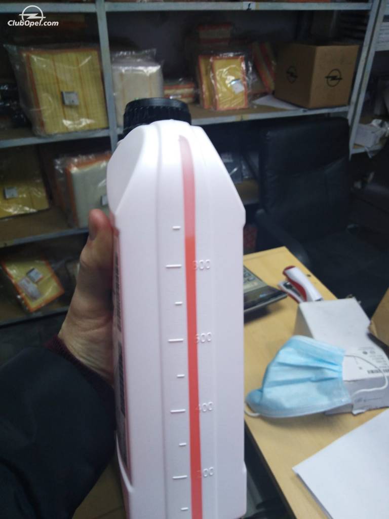

Am sunat la reprezentata si nu au stiut sa-mi spuna ce tip de antigel trebuie. Doar mi-au trimis poza cu ce folosesc ei. Poza este cu antigel rosu iar eu am galben. Cum sa completez galben cu rosu?!?
