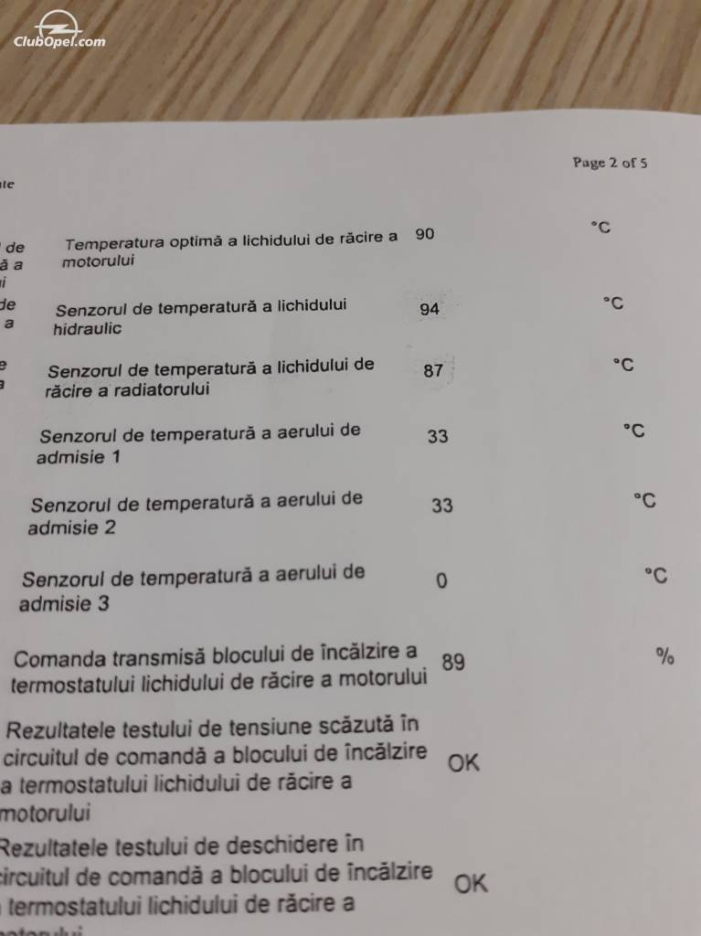

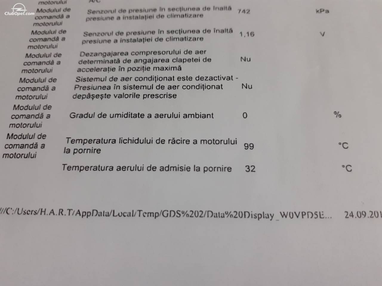

robyrobv
- Mesaje scrise: 24
- Locatie: Brasov
- Masina: Astra 2019 D14NET
- Cont inregistrat: 15 Mar 2013
Cum ai rezolvat? La reprezentanta?
A mea, la fel. Merge ventilatorul aproape continuu. Cum ajunge pe ceas la 90, cum porneste.
La fel, nu am erori.
Termostatul se poate verifica pe tester?
Da. Am ajuns la ei cu masina calda si am verificat cei 2 senzori de temperatura. Unul este pe motor, iar celalalt este pe radiator. In timp ce cel de pe motor statea la 100 si nu vroia nici cum sa coboare, desi ventilatorul mergea, cel de pe radiator arata 17, da, exact 17. Daca termostatul ar lucra corect, ar trebuii ca temperaturile sa fie catusi de cat egalizate, cu o toleranta de maxim 5% intre ele. Cum la mine nu se intampla acest lucru( desi termostatul aparea ca electronic este deschis 90%), am trecut la deschiderea lui manual, pana la 100%. Si mare minune, ca nu se intampla nimic. Daca termostatul s-ar fi deschis, temperatura afisata de senzorul de pe radiator, ar fi trebuit sa creasca,in timp ce cea de pe motor sa scada, dar nu. Asa ca baietii au trecut ca constatare ca termostatul este defect pe partea electronica, fara cod de defect (nu stiu cum, nici ei nu au putut sa explice, ca in mod normal ar fi trebuit sa genereze). A fost inlocuit pe garantie si sa repetat testul. Totul a functionat normal, de atunci nu am mai avut treaba. Pentru testare sa folosit interfata MDI 2 cu softul GDS 2
