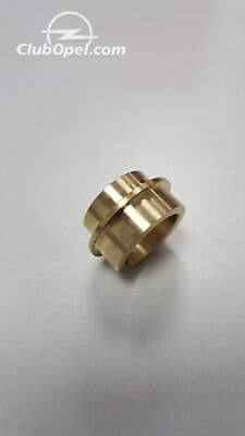

Uite oringul de la pompa de ulei la 2,0...

RADU FLORIAN a scris:Uite oringul de la pompa de ulei la 2,0...
Se gãsește pe piațã varianta asta..din metal?Intreb pt finul meu,a fãcut"praf"motorul si a cumpãrat alt motor din 2010,cu vreo 52de mii si sigur nu are oring schimbat.
  • deleted-30842
  • Mesaje scrise: 1,416
Am luat poza de pe un grup de mecanici , nu stiu daca gasesti de cumparat , eu cred ca este facut la strung.
Apropo , daca zici ca a luat al motor , are vreo 3 variante , da baia jos si schimba oringul cu altul nou , sau da pompa jos si sorbul si merge la un stungar sa ii face oringul ala ca in poza mea , sau ultima varianta putin mai delicata este inlocuirea pompei si adaptarea ei , cu o pompa de 1,9 si nu scapa de problema asta.

Florin20 a scris:
Rezolvi la Bistrita la Chiuloasa SRL..oring metal cu manopera vreo 700 lei. Au inventat si un sorb metalic care se prinde direct de pompa.. Cauta pe grupul de facebook
