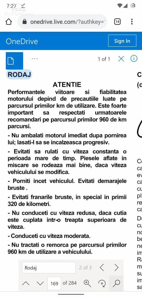

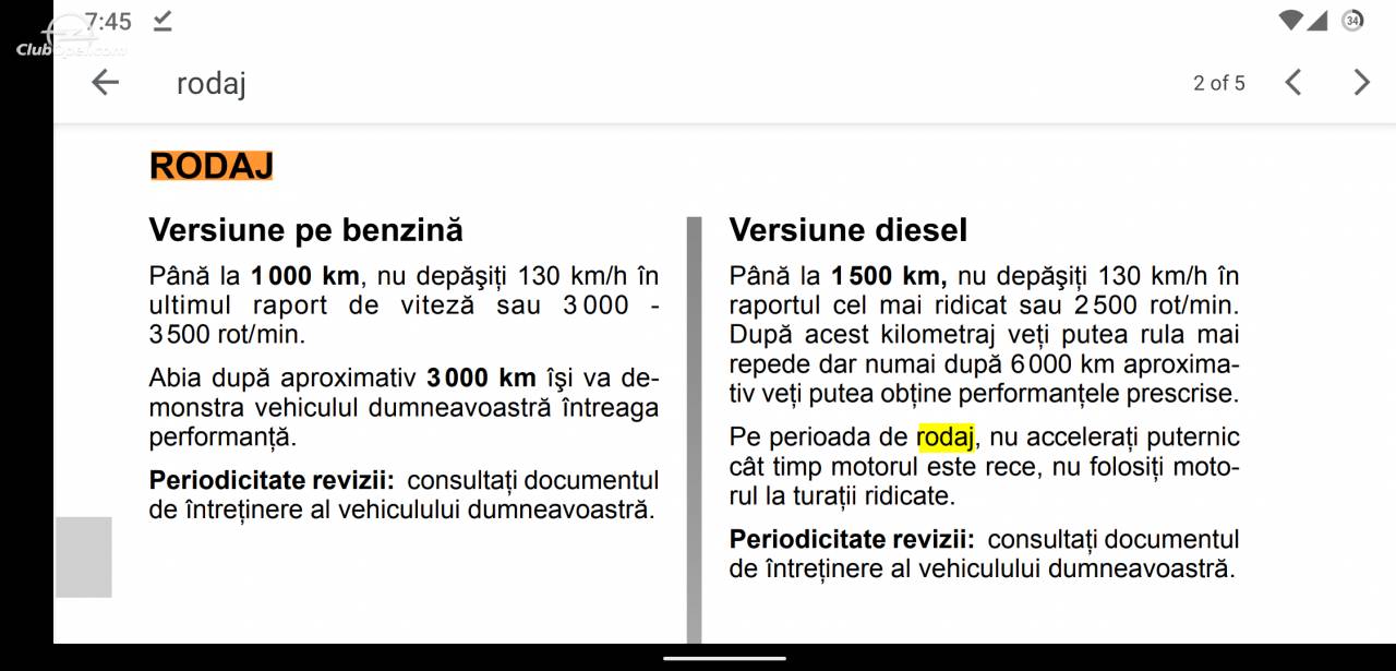

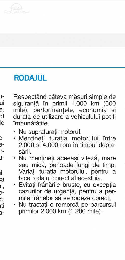

Revin
Rodaj Grand Vitara
Renault Kadjar

Intr-adevar, din ce ai postat, alte marci ofera indicatii foarte stricte referitor la rodaj, iar desi unele par a fi de bun-simț, în schimb, altele par a fi utopice. Greu de crezut ca se abtin vest-europenii pentru 3000 km în a nu accelera violent și în a nu depãși 130 km/h. Pentru unii, 3000 km pot însemna echivalentul a jumatate de an de circulat. Concluzia: fiecare acționeazã dupã cum crede cã este mai bine. Ai dreptate, poate cã a fi mai precaut este lucrul corect de fãcut.
