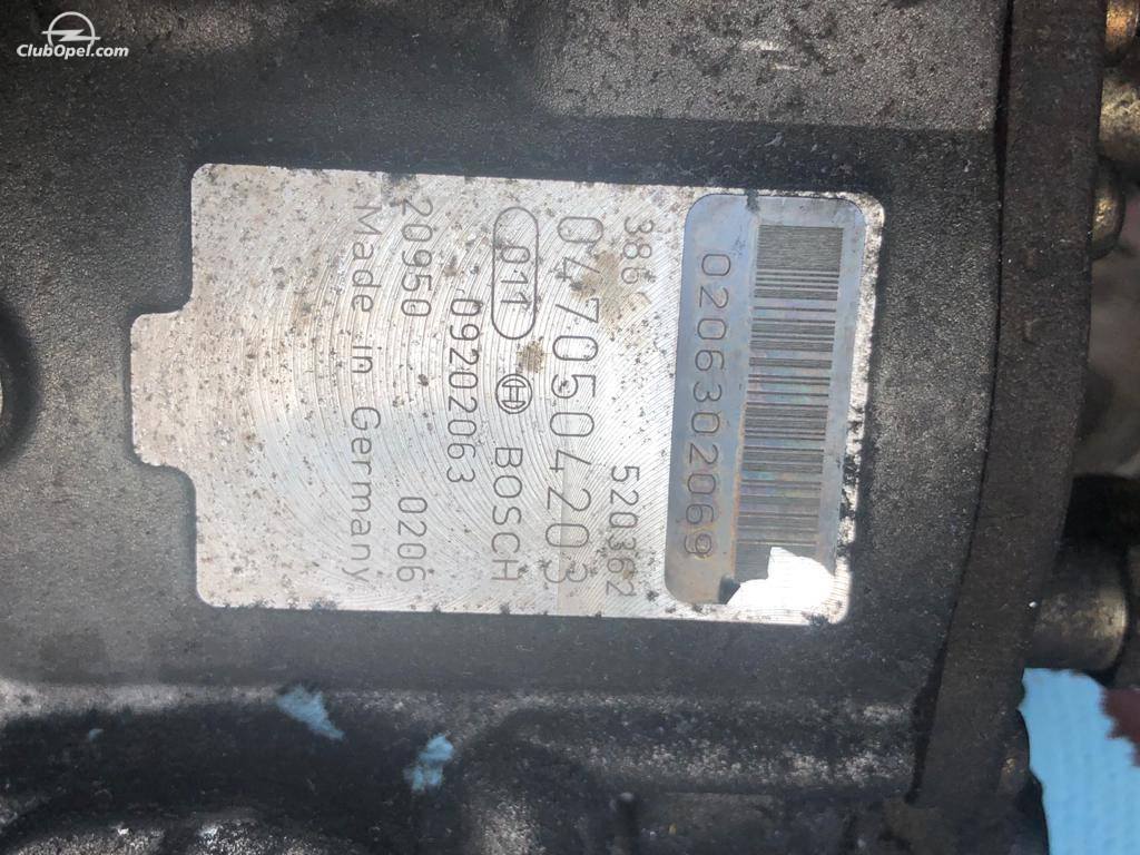

Dupa cateva vizite la mecanic am ajuns la concluzia ca pompa de injectie e defecta. Erorile sunt cele din titlul discutiei.
Un coleg de pe forum m-a ajutat sa inteleg care sunt pasii pe care ar trebui sa-i urmez in aceasta situatie, asa ca vin spre voi cu intrebarea: este cineva pe forum care dispune de o pompa functionala si sa aiba codul din imaginea atasata (0470504203)?
Multumesc!

Poti inlocui doar calculatorul.

Acest calculator ar trebui sa fie de la o pompa care are aceeasi serie? Cum as putea sa-mi dau seama ca un calculator pe care-l achizitionez separat de pompa, este functionabil? Nu as vrea sa fac incecercari multiple pentru ca este destul de costisitor montajul si demontajul pompei pe masina 😊
  • Mesaje scrise: 7,042
Poți pune orice calculator cu 2 mufe, indiferent de serie.
Problema e ca iti trebuie codul de securitate al mașinii tale și al celei de pe care iei celãlalt calculator.
