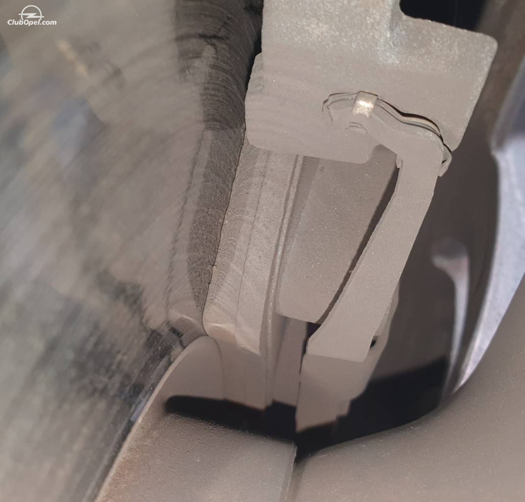

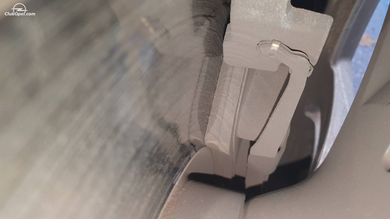

bazate a scris:Placute schimbat la 52 k. Acum am 93k si mai merg dar discurile au o buza de cam 3 mm. Probabil le schimb la 100k.
Despre ce buza vorbesti? Daca e ca la mine, mi se pare ciudat. Si cat te-a costat placutele cu montaj?
  • bazate
  • Mesaje scrise: 510
Ma refeream la marginea exterioara a discului, unde poti simti cu degetul o muchie ce nu ar trebui sa depaseasca 3 mm pt a determina schimbarea discurilor. Intra in conflict cu etrierul. Teoretic unii mecanici polizeaza acea muchie si prelungesc astfel un pic viata discurilor.
Desi cred ca am mai scris aici, acum nu stiu cat au costat placutele. Parca un jur de 500 cu manopera. Sper sa dau de factura si revin.

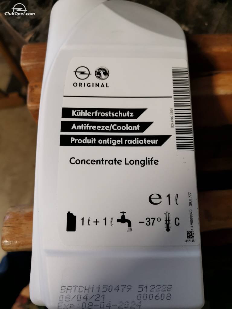

A completat cineva cu antigel? ce tip este? G11 sau G12? mie imi pare a fi G11, fiindca este albastru.Mi-a ajuns la minim si trebuie sa completez.

Probabil este o greseala, cautati acel cod pe google si o sa va apara la primul link denumirea, antigel albastru.
Vi s-a facturat si apa distilata? din cate observ este concentrat si ar trebui diluat.

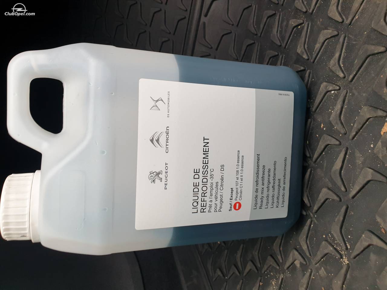

Am sunat la reprezentanta sa comand un bidon si mi-au zis ca au deja diluat, l-au si trimis.
Imi scazuse aproape de minim si avea o culoare ca de rugina.Am completat cu acesta albastru, l-a verificat dupa seria de sasiu si a zis ca este ok.Scuzati poza, ea a fost incarcata dreapta, nu stiu de ce este intr-o parte.
