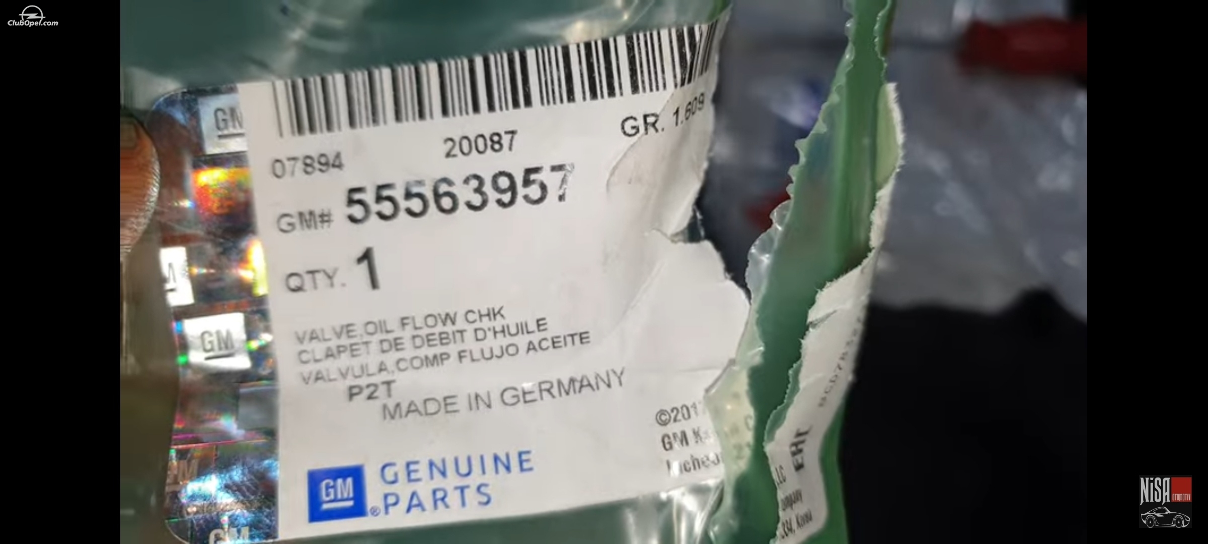

La acest motor exista aceasta piesa,supapa unisens din cate stiu si se schimba .( cam greu dar se schimba cu ceva tutoriale)https://youtube.com/watch?v=X560PXJ0dCI?si=I2fLvPU5XkNOUeOO
Este pe traseul de ulei spre solenoizi,sunt multe tutoriale mai simple dar aici explica si arata traseul spre solenoizii din chiulasa.
Si alta,,,,poate aveti un filtru de ulei prea scurt si nu inchide supapa de scurgere bine

Multumesc pentru idei @bibu @ney, o sa incep cu sitele alea, si daca nu da rezultate, o sa vad si cu supapa aia, am vazut cliplul, e interesant, partea cu demontarea nu pare la fel de interesanta...

M-am uitat mai atent la videoclip, pe viteza normala, in prima faza am dat pe 2x.
Sa copiez ce face omul asta nu am fac (aproape) niciodata.
Adica exact ce face el, ca asta implica `copiere`.
Adica dat jos motor, desfacut bloc...
Cum naiba sa se decalibreze arcul ala dupa 120k km ?
Nici la Dacia 1300 nu se intampla asta la pompa de ulei, la arcul ala suprapresiune.
Ca alta explicatie nu vad, sau scaunul pe care calca billa aia sa se..ce?
Am sa fac asta cand am sa epuizez toate celelalte metode, multumesc

Treaba se face pe masina ,decat alternatorul trebuie dat jos

Supapa tine canalul de ulei spre variatoare sub presiune si asteapta decat comanda electrica pentru al trimite in ele.
Intradevar daca sitele ar fi murdare ,ar raspunde mai lent dar si vascozitatea uleiului are o importanta majora.
Verificati intai ca lungimea filtrului de ulei sa fie cea mai mare pentru acest motor ,altfel aveti pierdere de presiune pe instalatia de ungere.
Oscileaza marimile in functie de firma cu cativa mm si atunci supapa din carcasa nu se inchide corespunzator.
Unii au blocat de tot aceasta supapa care nu face decat sa scurga uleiul din carcasa la schimbarea/ slabirea filtrului
