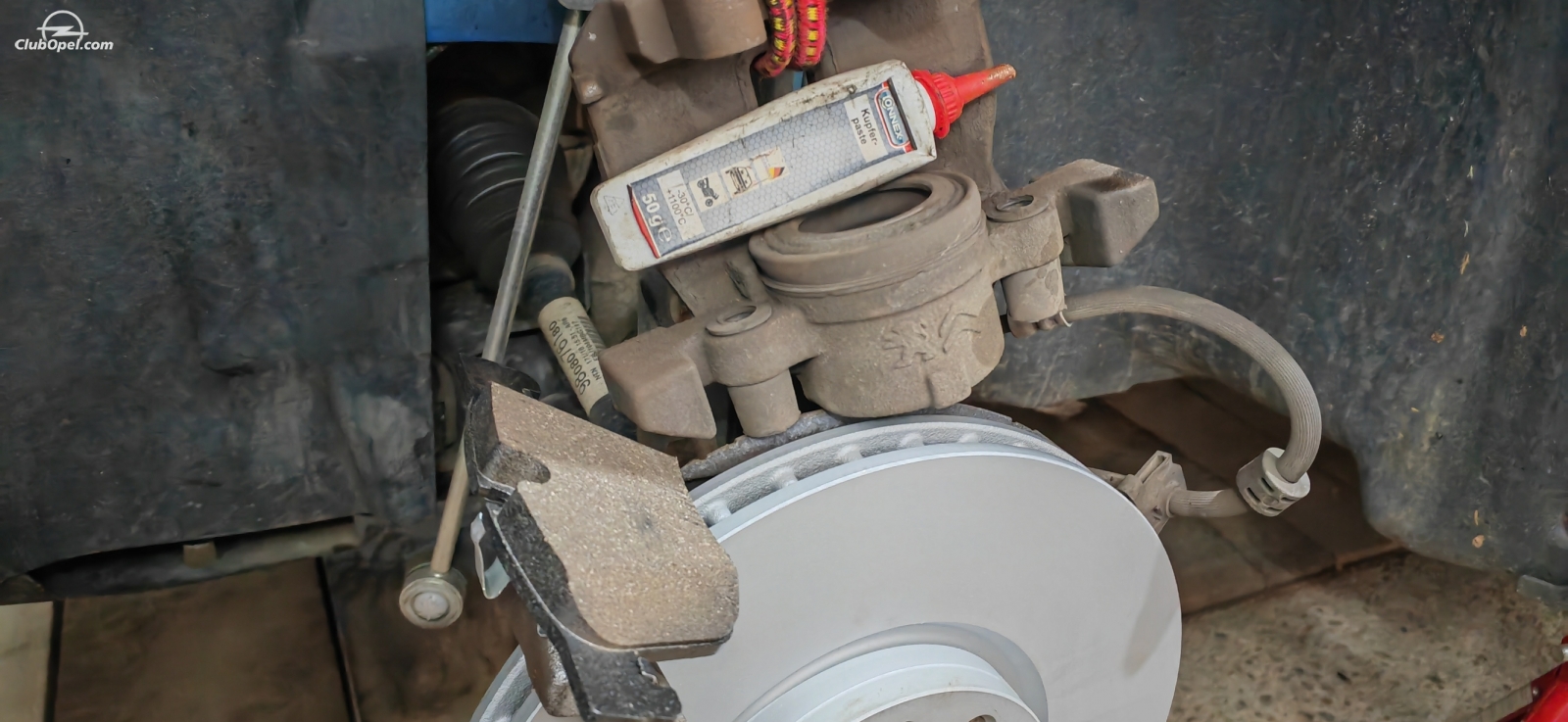

Salut! Am vrut sa schimb placutele fața la opel grandlandx si m-am impotmolit la desfacerea celor doua suruburi ce tin etrierul. Am dat jos capacelele de plastic ce acopera suruburile si nu reusesc sa-mi dau seama cu ce sa le desfac, cu torx sau cu imbus? In garaj este cam intuneric iar eu fac asta prima data. Este masina mea si am zis hai ca pot si eu sa le schimb. Ma poate ajuta cineva, ca nu gasesc nicaieri o explicatie? Am vazut doar filmari in care se folosesc cele doua chei, 17 si 14, dar nu la grandlandx, unde surubul este ingropat, ca sa zic asa.

Spray de frane. Speli un pic. Cureți cu o șurubelnița mica si bagi blitzul de la telefon in zona. Posteaza ce rezolvi ca urmeaza si la mine

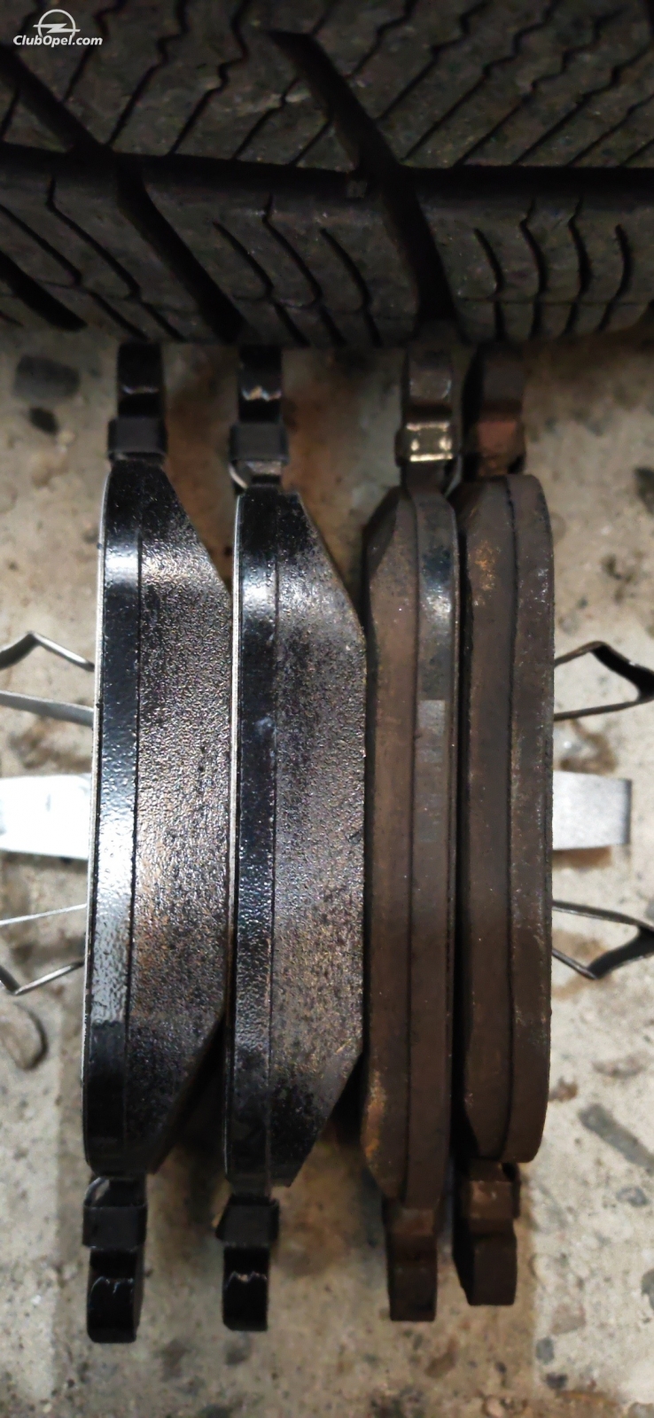

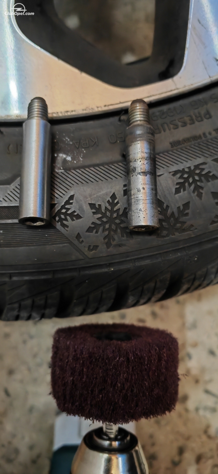

Multumesc pentru clip..din pacate am uitat de el si am bajbait cu blitul telefonului. Pt cine nu are rabdare sa vada clip-ul, la etrieri imbus de 7. La portetrieri fixa/inelara/ tubulara cu cliket de 18. La discuri torx de 30. Nu uitati de vaselina pe baza de cupru, sa gresati cuiele glisoare ale etrierului, dupa ce le curatati bine. Importanta e si pasta de blocare suruburi la cele 2x2 suruburi de la portetrieri.
PS: Nu recomand palcute ATE. Dupa cum vedeti in poze, au vrut s afaca economie de material 😃
