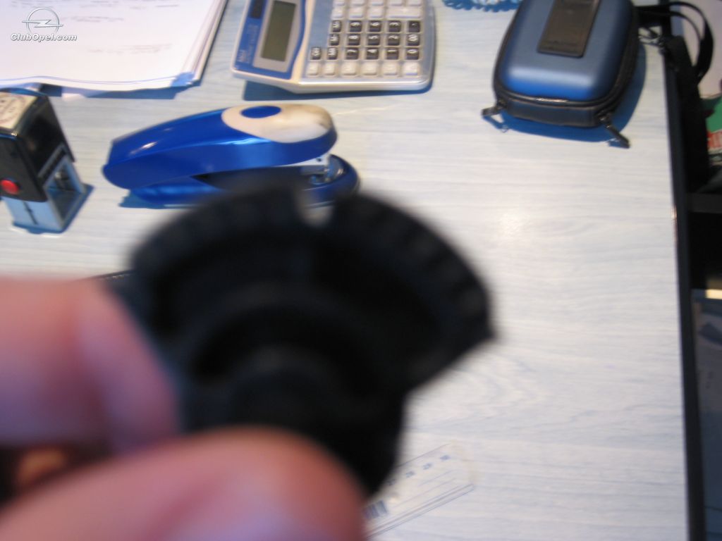

am gasit in urma cu cateva zile in portbagaj aceasta piesa din imagine... habar nu am de unde poate fi? banuiesc ca ar fi cazut de undeva...dar nu stiu de unde...
pe ea scrie GM 09 115 229
71272 >PA6< 🙄
[img]http://img215.imageshack.us/my.php?image=benq0036ug1.jpg[/img]
  • deleted-3101
  • Mesaje scrise: 355
  • Cont inregistrat: 01 Sep 2006
Piesa asta cred ca se afla in capatul sistemului de prindere al planseului care separa spatiul portbagajului de interiorul masinii. Nu sta prost acum planseul? Sau n-ai observat?
  • puv56
  • Mesaje scrise: 33
  • Masina: Corsa 2002 Z10XE
  • Cont inregistrat: 09 Aug 2007
Batman a scris:Piesa asta cred ca se afla in capatul sistemului de prindere al planseului care separa spatiul portbagajului de interiorul masinii. Nu sta prost acum planseul? Sau n-ai observat?
asa m-am gandit si eu..dar nu observ nimic anormal pana acum......toate par locul lor....dar tot nu pricep pe unde s-ar potrivi piesa asta.....am inteleles ca pe undeva pe langa boxele din spate.. 🙄

si eu am gasit o astfel de piesa in porbagaj dupa ce am dus-o la service(aveam aripa din spate putin infundata). Insa chiar nu imi dau seama de une e
  • andreih
  • Mesaje scrise: 56
  • Masina: Astra 2006 Z17DTL
  • Cont inregistrat: 25 Jun 2007
Vezi postul de mai sus al lui Batman. Mi-a cazut si mie piesa respectiva anul trecut si pot sa confirm ca despre planseu este vorba. Uita-te atent la el, se sprijina pe bucata asta de plastic.
  • popa alin
  • Mesaje scrise: 40
  • Masina: Astra 2007
  • Cont inregistrat: 28 Dec 2006
Eu cand am cumparat masina nu am observat ca planseul nu este prins in laterala in cele doua orificii ci sta pur si simplu pe suportul de plastic. Aveti idee, se gasesc minunile astea prin magazine sa rezolv problema?
  • Cupidon
  • Mesaje scrise: 54
  • Locatie: Calarasi
  • Masina: Corsa 2001 z10xe
  • Cont inregistrat: 12 Dec 2007
pai eu de cand am luat-o am observat ca n-am decat o piesa din aceea iar intr-o parte un cui de lemn
  • blero
  • Mesaje scrise: 40
  • Masina: Corsa 2004 Z13DT
  • Cont inregistrat: 31 Jan 2008
va salut...
pot sa ma bag si eu in discutie?
este suportul de la policioara din portbagaj pe care culiseaza in momentul in care se ridica haion-ul...
la mine unul din ele a ramas in interior si... la fel cum am vazut ca a scris cineva , am facut unul de lemn pe care l-am bagat fest in locas...
va salut ,si s-auzim de bine...

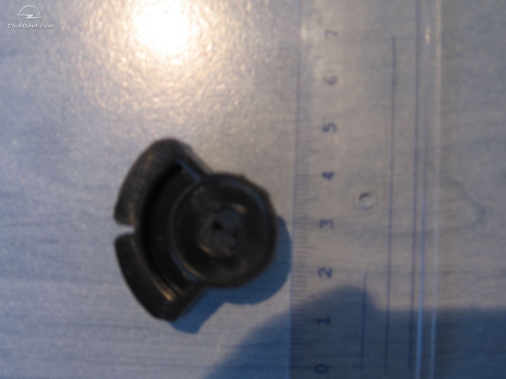

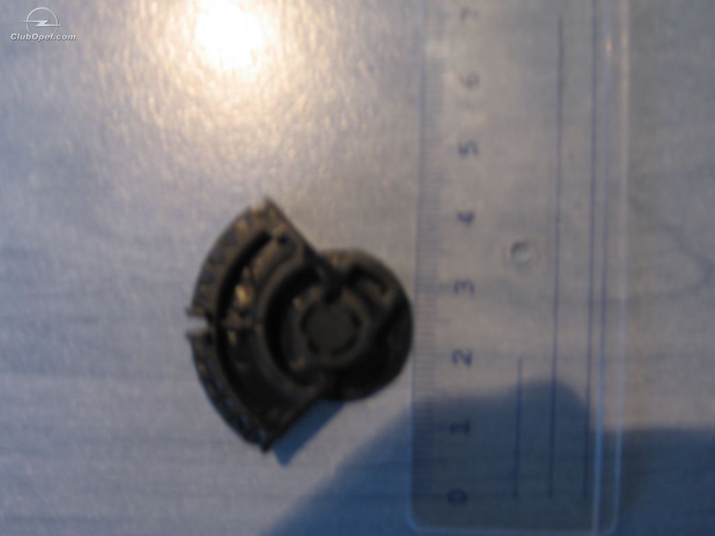

Salutare,
Se pare ca pe masura ce imi expira garantia, am numai probleme cu buburuzu....intai bateria, apoi pata de ulei pe cutie, iar acum se pare ca se dezmembreaza.
Sa incepem....ieri dimineata la o intersectie, cand sa plec de la semafor, am observat pentru 2-3 secunde un mic tremor la motor...ca si cand nu s-ar alimenta - am dat vina pe motorul rece si vazand ca si-a revenit am mers mai departe spre serviciu. Cand am plecat de la serviciu insa, am pornit masina, si atunci, am simtit ca de deasupra de pedale, imi pica ceva pe picior (pantof) drept; m-am aplecat si am cules de pe podea minunatia fotografiata mai jos. Punand cap la cap tremorul de ieri dimineata cu faza de aseara, tind sa cred ca e legata de pedala de acceleratie. Masina a mers, am plecat de la serviciu, am ajuns acasa, fara nicio problema. Evident nu am mai miscat-o de aseara.
Va rog sa-mi spuneti daca stiti cam ce ar fi sau daca v-ati mai confruntat cu astfel de probleme. Sunt foarte ocupat si nush daca reusesc sa ajung astazi la service, probabil doar vineri voi putea.
Nush daca e de ajutor sau nu, dar piesa asta are pe spate cateva inscriptii si anume: 2 ST2 5D3324600, iar pe fata are in partea de centru o sageata cu varful in sus.
Pare a se fi rupt la partea din spate..
Va multumesc anticipat
  • dancuciureanu
  • Mesaje scrise: 16,458
Nu are treaba cu pedala.
Piesa este de la circulare/recirculare/amestec aer. Da pe rece/cald schimba guri ventilatie si vei gasi ce nu merge.

Mai bine vizualizari decit sa primesti cine stie ce raspunsuri. La Corsa D sistemul de la aeroterma cu dirijare aer, amestec bla bla este cam slabut din pacate, nu conteaza ca este manual sau clima. La cel manual daca esti 'om' simti ca ceva merge greu si nu fortezi, mai dai inapoi, mai incerci deci grija sa nu spuna ca ai fortat tu ceva...la climatronic motorasele nu tin seama de nimic din pacate. La tine axul pare rupt dupa poze si ce spui. Vai de mama lor cit au de demontat 😂 . Garantat ei stiu de problema ca nu esti primul, acum atentie cum lucreaza adica sa nu rupa clipsuri etc si sa iti zdrangane mai rau buburuza. Alta prostie descoperita si vazuta cu ochii mei: vaselina putina si proasta... Prea multe detalii nu iti pot da ca eu doar am ajutat putin pe cineva si oricum ai garantie.
  • Neouber
  • Mesaje scrise: 596
  • Masina: Corsa 2008 Z12XEP
  • Cont inregistrat: 26 Nov 2007
Da...m-am mai informat si se pare ca este considerat chiar defect de fabricatie; intr-adevar, axul este rupt..eu am climatronic, deci nu mi se poate imputa fortarea rotitelor..oricum chiar sunt finutz cu ea si in afara unui defect de fabricatie nu-mi explic treaba asta.
Am inteles "pe surse" ca e complicata procedura de reparare, incluzand demontarea bordului, operatiune taxata in mod normal cu pana la 900 lei. De asemenea, se pare ca se opteaza pentru schimbarea aerotermei in ansamblu si nu doar a piesei stricate.
