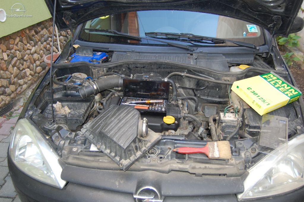

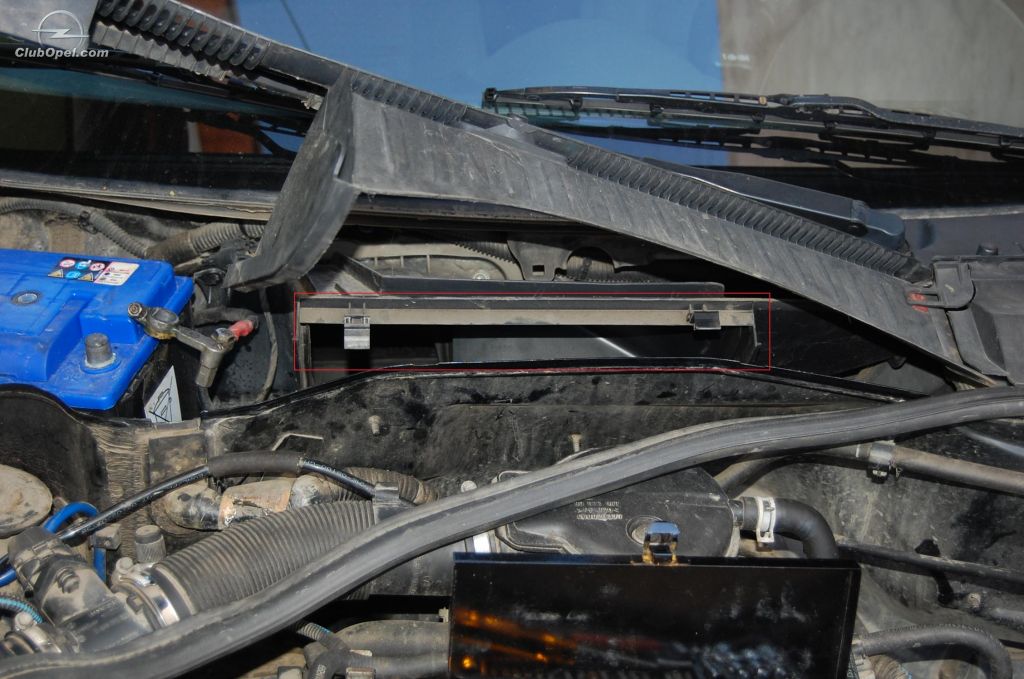

Uite o poza cu zona unde se afla filtrul de polen. La montaj, sagetile de pe filtru trebuie sa fie orientate inspre parbriz (habitaclu).

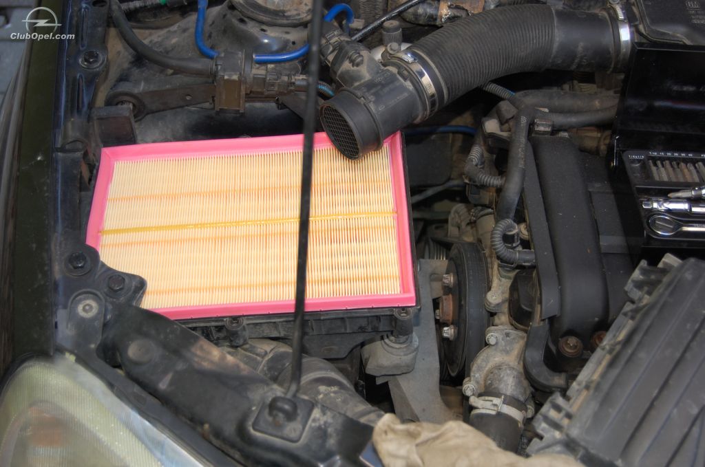

Iar filtrul de aer:

sunt doua filtre diferite cel de polen il gasesti dupa ce desfaci plasticul de deasupra bateriei,plasticul de sub stergatoare, este chiar langa baterie dar nu se vede
iar filtrul de aer este in stanga ta cum te uiti la motr si este
maaaare
nu ai cum sa nu-l vezi sub o cutie mare neagra in stanga

Corsa C, 1.0 (2001), fara AC (din fabrica). Filtrul se afla acolo unde arata Shiva in foto.
