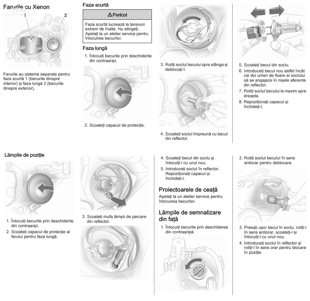

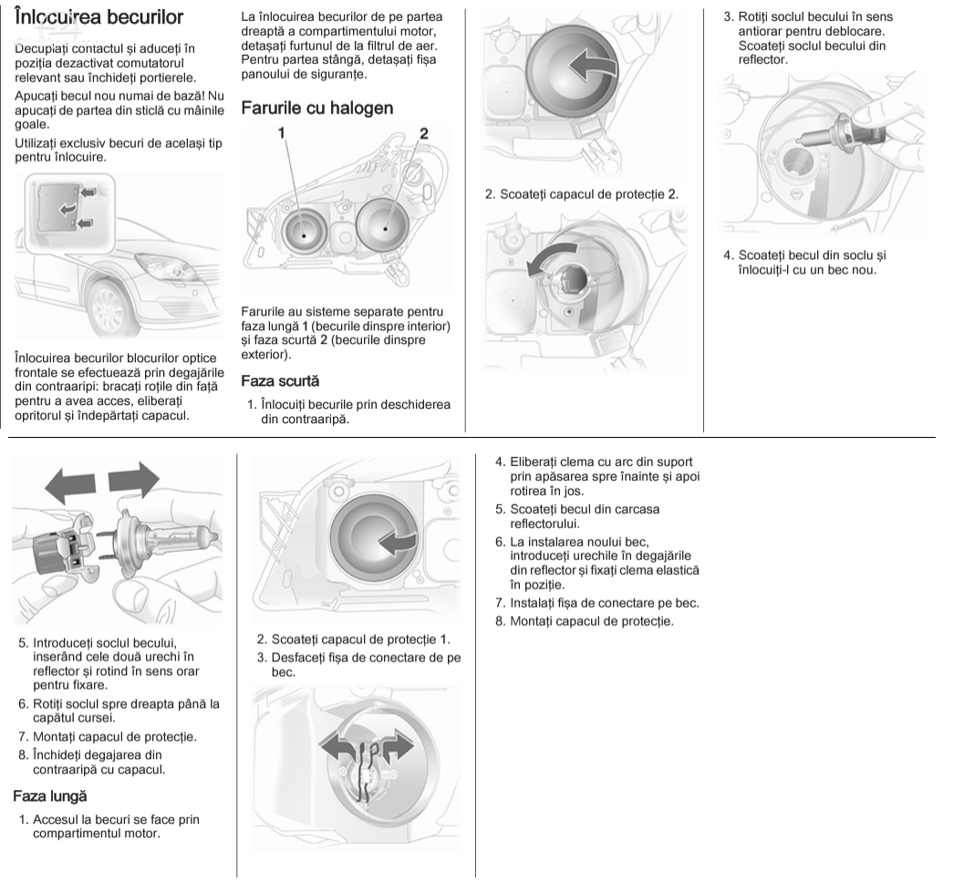

Salutare...astazi mi-a aparut pe BC "LOW BEAM" si sincer nu mi-am dat seama ce era... mi s-a ars becul de la faza scurta. Problema este ca , atunci cand am incercat sa il schimb nu am reusit. Masina o am de putin timp, inainte detinand un Astra G la care ii schimbam numaidecat becurile daca era vreo problema. Am intrebat si eu baietii cum se schimba acest bec si mi s-a spus ca trebuie sa demontez farul cu totul.
Sper ca ma puteti ajuta.
Va multumesc anticipat.
  • DB77AAA
  • Mesaje scrise: 6,613
Ridici masina pe cric si in oala rotii, adica in spatele farului o sa vezi o trapa de vizitare, o desfaci si vei avea acces la becurile din far.

o sa incerc...multumesc frumos

DB77AAA a scris:Ridici masina pe cric si in oala rotii, adica in spatele farului o sa vezi o trapa de vizitare, o desfaci si vei avea acces la becurile din far.
Am vazut in cartea tehnica, din spatele rotii se desface acea trapa. Dar daca nu o ridic pe cric nu merge?
  • DB77AAA
Dar nu ai cric la masina. Normal ca merge, numa ca iti trebe maini mai mici 😃

Mersi. Hai ca o sa incerc asa, ma murdaresc dar asta e. E destul de nasol cricul din dotarea masinii si prefer sa-l evit.

Tocmai ce m-am intors. A mers greu intr-adevar fara cric, murdarit, enervat, dar pana la urma rezolvat.

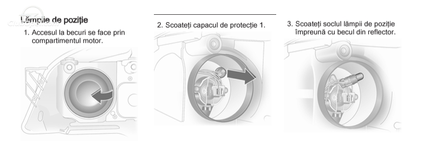

Oameni buni, cum schimb un bec de pozitie pe opel astra h, pe partea stanga...nu e loc deloc. Nici de baterie, nici de panoul acela cu sigurante. Aveti vreo sugestie?
  • cj79raa
  • Mesaje scrise: 1,016
  • Masina: Astra 2005 Z17DTL
  • Cont inregistrat: 12 Mai 2009
antidote a scris:Oameni buni, cum schimb un bec de pozitie pe opel astra h, pe partea stanga...nu e loc deloc. Nici de baterie, nici de panoul acela cu sigurante. Aveti vreo sugestie?
pe stanga, numai daca desfaci bateria 😢
dupa aia ai acces la protectia de cauciuc, o desfaci si ai acces la becuri, desfiletare un sfert de tura si iese cu suport, scoti din fisa si-l inlocuiesti. montare in sens invers 😊 .

cj79raa a scris:
ba frate nu trebuie sa desfaci nimic....se schimba foarte usor
  • marian_apetrei2007
  • Mesaje scrise: 23
  • Masina: Astra 2005 Z 17 DTH
  • Cont inregistrat: 06 Nov 2008
are acolo la roata o portita se deschide portita...si bagi mana si scoti becul este foarte usor
  • cj79raa
marian_apetrei2007 a scris:are acolo la roata o portita se deschide portita...si bagi mana si scoti becul este foarte usor
omul cat traieste invata. ai dreptate. n-am avut habar de chestia aia 😳 . asa ca antidote , ia aminte.
