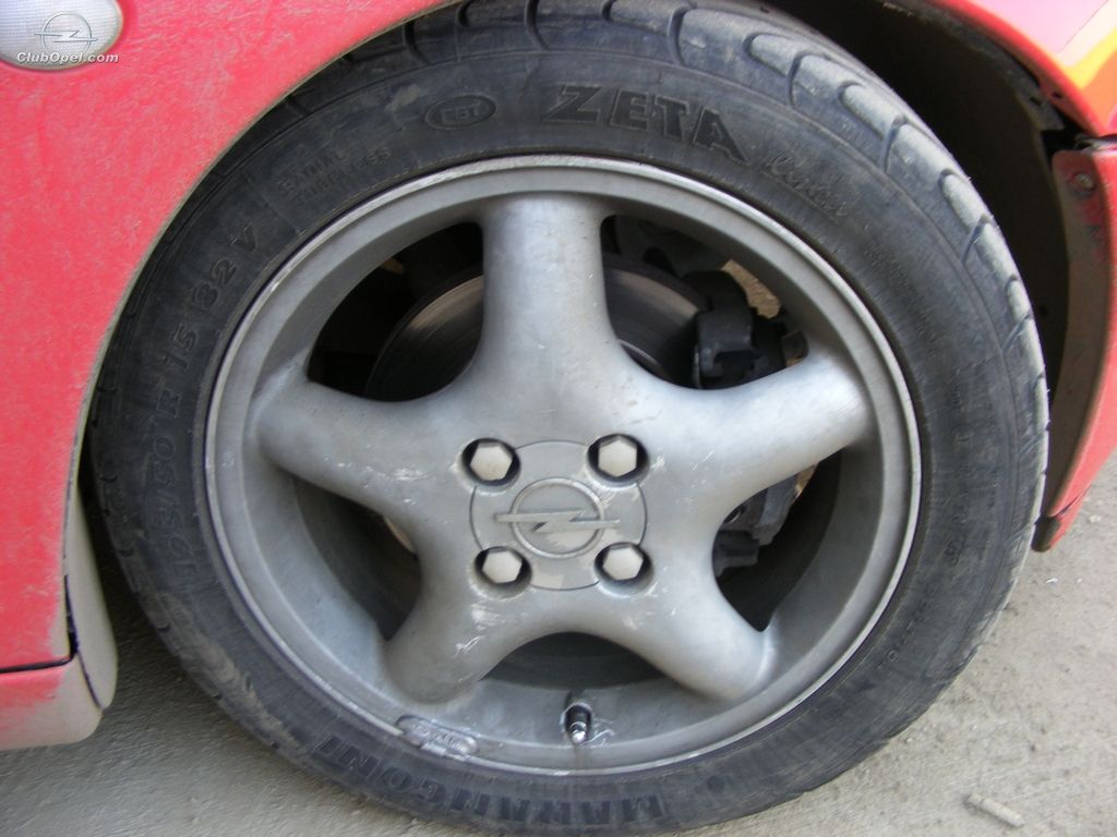

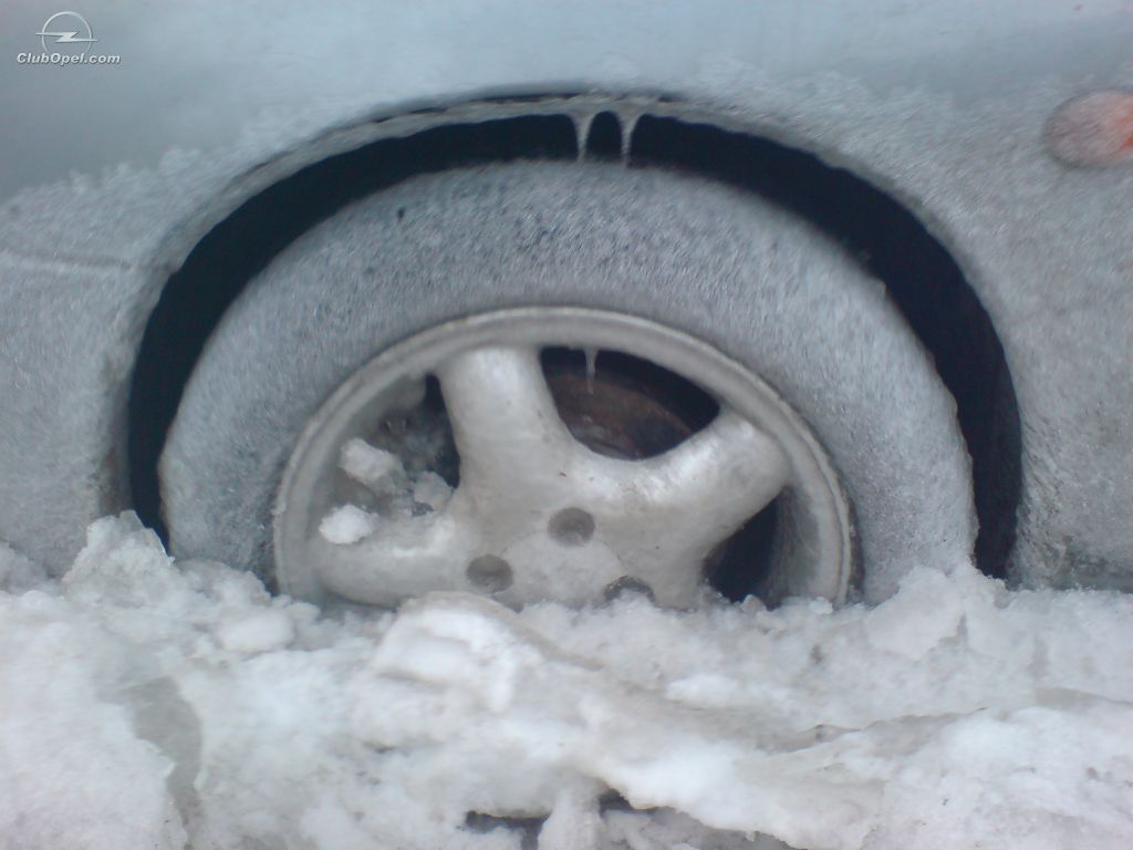

Stie cineva daca merg cauciucuri de 205/50/R15 pe jante de 15" (cele in stea, originale Opel)?
Am inteles k s-ar putea sa fie o problema, cauciucul fiind prea lat, sa stea prost pe geanta. Ceva de genul /__\ . Pentru asta trebuie schimbate jentile? Si cele de 205/50/R15 merg fara progleme pe fatza? Acum am de 185/55/R15 si n-am probleme. Ca inaltime sunt la fel cu acestea, fiind doar cu 3 mm mai mari la lungimea exteriaoara a rotii (la o rotire).

Banuiesc ca la jantele din imagine faci referire .
Cele din poza au anvelope 195/50/r15 .
Jantele astea au latimea de 6.5", adica 165mm.
Teoretic si practic poti sa pui 205/50, dar anvelopa e cam lata pentru acest model de janta. In concluzie, eu nu recomand.
Intra pe fata daca ai amortizoarele stock sau daca ai amortizoare+arcuri sport dar cu distantiere.
Efectul il vei vedea pe drum virajat si la viteze mai mari.
Parerea mea este sa treci pe 195/50/r15. Sunt mai ieftine decat 185-urile si decat 205-urile.

Exact cosmino, la jentile astea ma refeream.
Ai spus "Efectul il vei vedea pe drum virajat si la viteze mai mari. " La ce efecte te referi? Sunt mai bune? Care? 195 sau 205? Imi poti descrie un pic avantaje si dezavantaje intre actualele mele de 185 si altele mai late, in afara de aspect? Raman dator.
205/50 am vazut ca au aceeasi lungime a rotii cu cele 185/55, doar cu 3 milimetrii mai lunga, ma refer la lungimea circumferintei - de asta ma gandeam la 205.
Mentionez ca folosesc masina pe drum lung : Autostrada Pitesti-Bucuresti cel mai des, DN1 (Bucuresti-Brasov-Victoria) si Branul (Brasov-Campulung-Pitesti). Si as vrea o oarecare stabilitate mai mare. Amortizoarele cred k sunt cele stock, eu nu le-am schimbat si nici nu cred k sunt unele sport, e destul de inalta la garda fata de altele pe acre le-am vazut in poze, inclusiv cu a ta cosmino (ai pus odata niste poze cu suspensie sport la rugamintea mea). Am uploadat si o poza cu ea si una cu geanta, la fel ca cea indicata de tine.

Ma refer la efecte negative, daca ai un stil de condus sportiv.
Nu vei mai avea acelasi feedback de la anvelope, vei simti altfel directia.
Dar pe cealalta parte, confortul creste proportional cu dimensiunea talonului 😊 .
Avand in vedere ca janta e ingusta si tu vrei sa pui o anvelopa mai lata va rezulta, automat, ca anvelopa nu va sta cum trebuie pe janta iar inaltimea talonului (care ar trebui sa fie 50% din 205mm, va fi mai mult de atat).
Eu zic sa pui 195/50/r15 , nu te complica cu 205.
Iti dau 3 motive:
-195 sunt mai ieftine
-aspect estetic mai bun cu 195/50 decat cu 205
-dpdv tehnic 205 e prea lat ptr jantele tale
  • amr84
