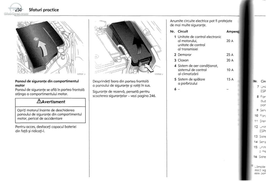

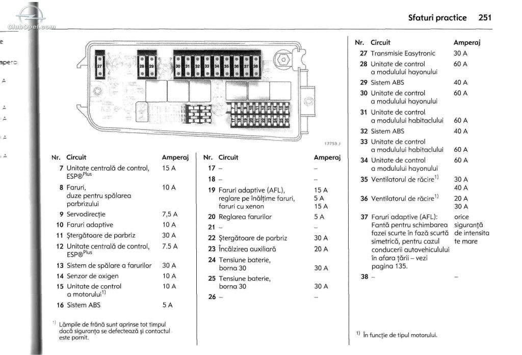

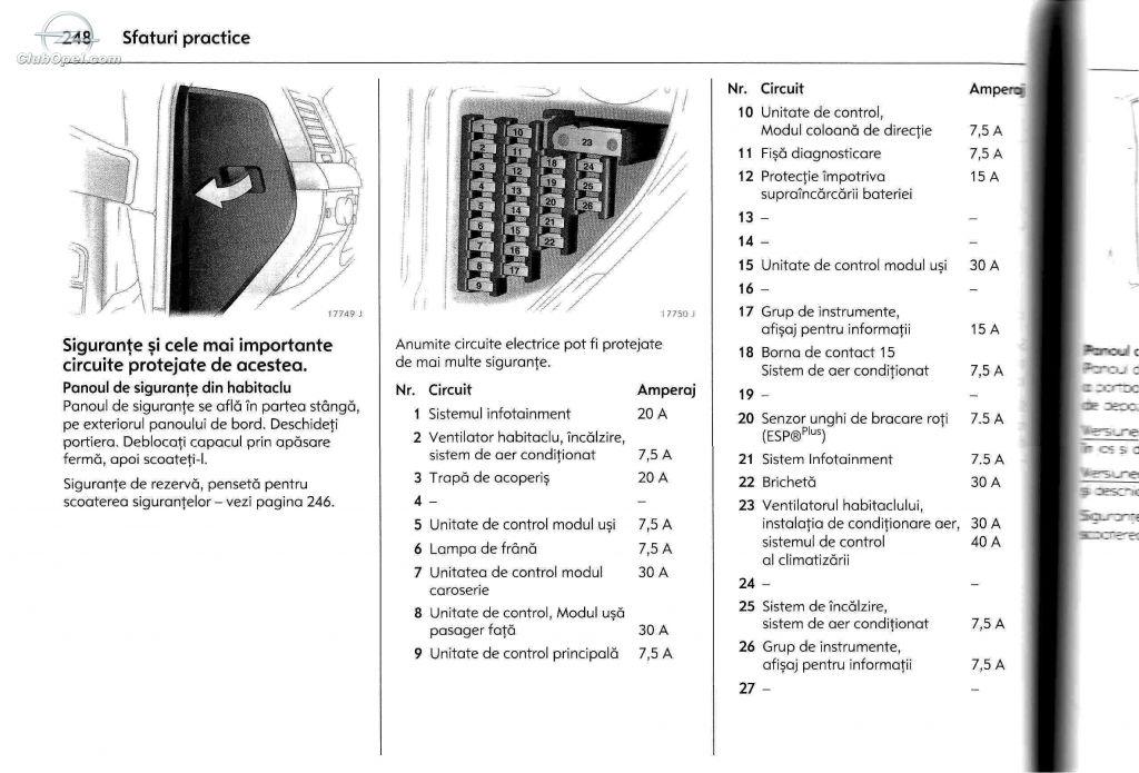

Primul lucru pe care trebuie sa-l faci este sa iti pui masina la semnatura...sa vedem si noi tipul de opel pe care il detii...
Ia vezi daca te ajuta cu ceva 😃

underhood electical center centrul electric de sub capota motorului, este cutia cu sigurante de langa baterie ,acolo se afla un calculator care se ocupa de luminile din fata.

IN ultima poza ai sigurantele de langa baterie..

Vectra c are siguranta pt lumini fata.Este o siguranta pt toate becurile(F8 daca nu ma insel).Verifica sa nu ai fir rupt catre becul de faza scurta pe undeva,daca nu poate sa fie tranzistorul de putere din UEC defect.
