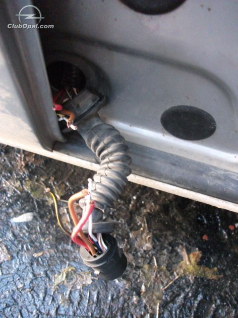

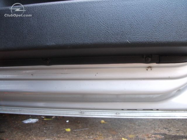

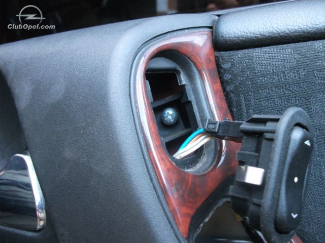

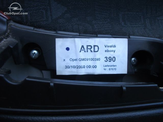

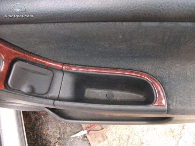

In urma faptului ca pe portiera stanga spate nu mergea inchiderea din telecomanda, iar pe dreapta spate nu mergea boxa si geamul electric, m-am apucat si am demontat panoul portierei. Problema de fapt nu a fost din interiorul panoului ci de la burduful de la stalp care intra in portiera. La ambele portiere am avut fire rupte pe care le-am lipit si am rezolvat problema. Daca tot am dat jos panoul postez si cateva poze cu suruburile de pe panou. Primul este in maner, se scoate manerul prin tragere in sus (iese destul de greu), in interior sunt alte doua suruburi, al patrulea este in spatele butonului pentru geam, al cincilea in spatele difuzorului mic (la mine este doar ornament), si mai sunt 3 suruburi la partea de jos a portierei. In rest mai tin doar clipsurile din plastic. Dupa ce se elibereaza panoul, se trage in sus de el pentru a-l scoate din clemele de langa geam (iar un loc de unde se scoate greu). Sper sa va fie de folos.

La usa din dreapta cred ca ai aceeasi problema ca si mine, fire rupte la baza portierei; de portiera din stanga nu stiu care ar fi cauza.

probabil firele sunt rupte din furtunelul ala dintre prag si usa
