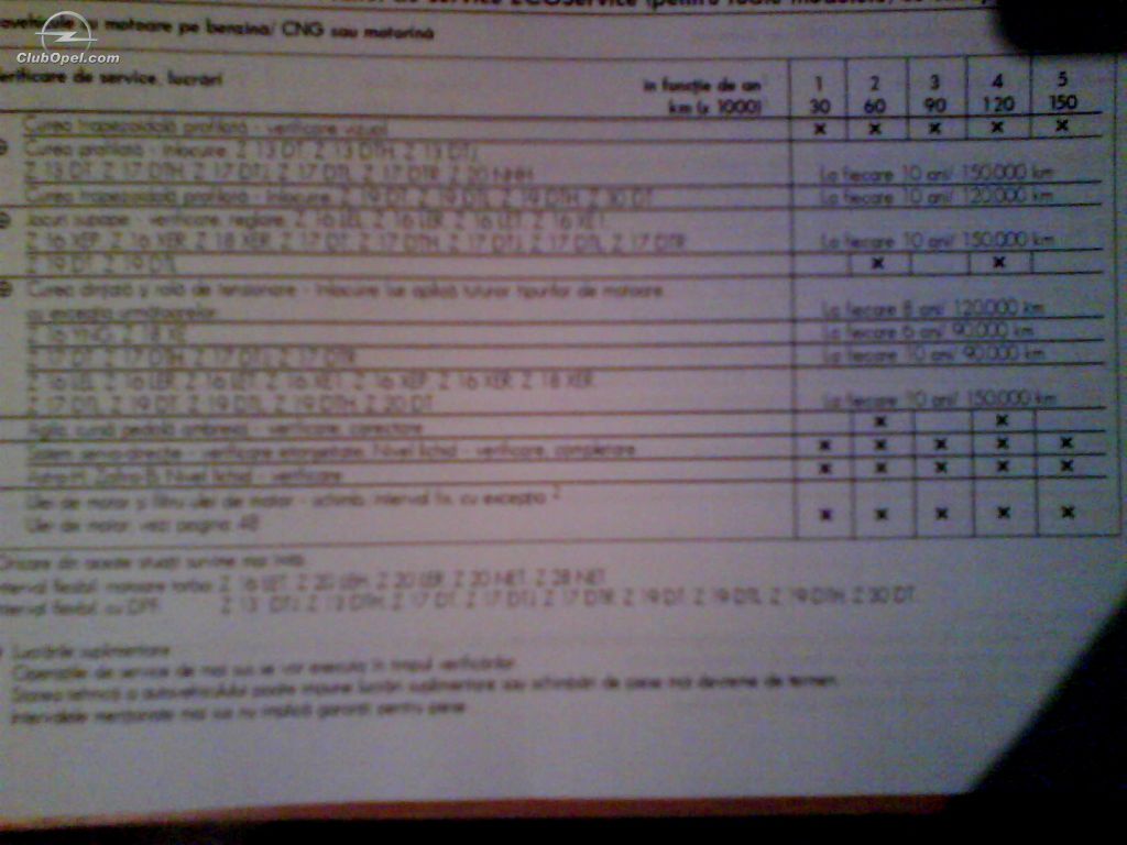

cureaua de distributie se schimba la 75000km in romania.
sper ca se vede.

viorelt a scris:cureaua de distributie se schimba la 75000km in romania.
sper ca se vede.
Da masina este cumparata din Romania si nu mai este in garantie...
viorelt - din cate vad eu in poza asta, la fel am vazut in cartea masinii se schimba la 150.000 pentru z19dt...., totusi ma gandesc sa schimb acum la revizie filtrele cum este normal si sa mai schimb si bujiile, cureaua sa o schimb la 90.000...
ce parere aveti ?
