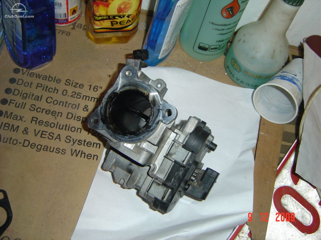

Din cauza ca mi se aprindea in bord masina cu cheita, aveam cod eroare P1125-actuator clapeta de acceleratie, m-am decis sa studiez problema. Am zis sa incerc ceva inaite de a cumpara altul. Am trecut la demontarea corpului clapetei de accelearatie pt al curata.

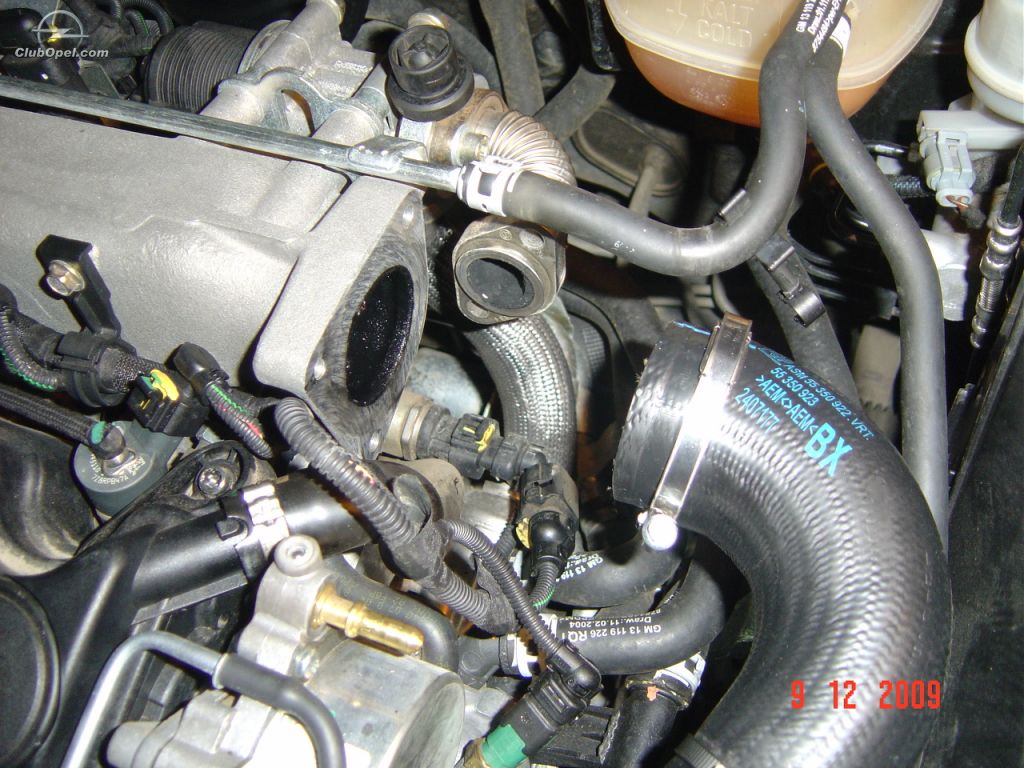

Dupa ce se da jos masca motorului, sunt 3 suruburi cu cap imbus de 6, doua suruburi de 10 care tin tubul de gaze care vine de la EGR. Atentie la garnituri, sunt din tabla, memorati pozitia lor pt a le pune exact in acelasi mod. Mai trebuie demontat furtunul gros pe care vine aerul din intercooler si conducta de la pompa de vacuum. Aceasta din urma trebuie decuplata cu grija, are un clips care trebuie apasat. Aceasta conducta impiedica accesul cu cheia la surubul de jos al corpului, de aceea trebuie decuplata.
Cam asa arata motorul dupa ce am dat jos corpul. Se vede si mizeria la iesirea din conducta de gaze de la EGR. Contrar asteptarilor, in interiorul EGR-ului nu era depusa mizerie, doar asa afumatura, cum ar fi pe teava de esapament.
Si... corpul demontat. El este murdar mai ales, in partea din spate, unde intra teva cu gaze de la EGR. Tot de la ea se sedimenteaza mizeria pe peretele opus al galerie de admisie.

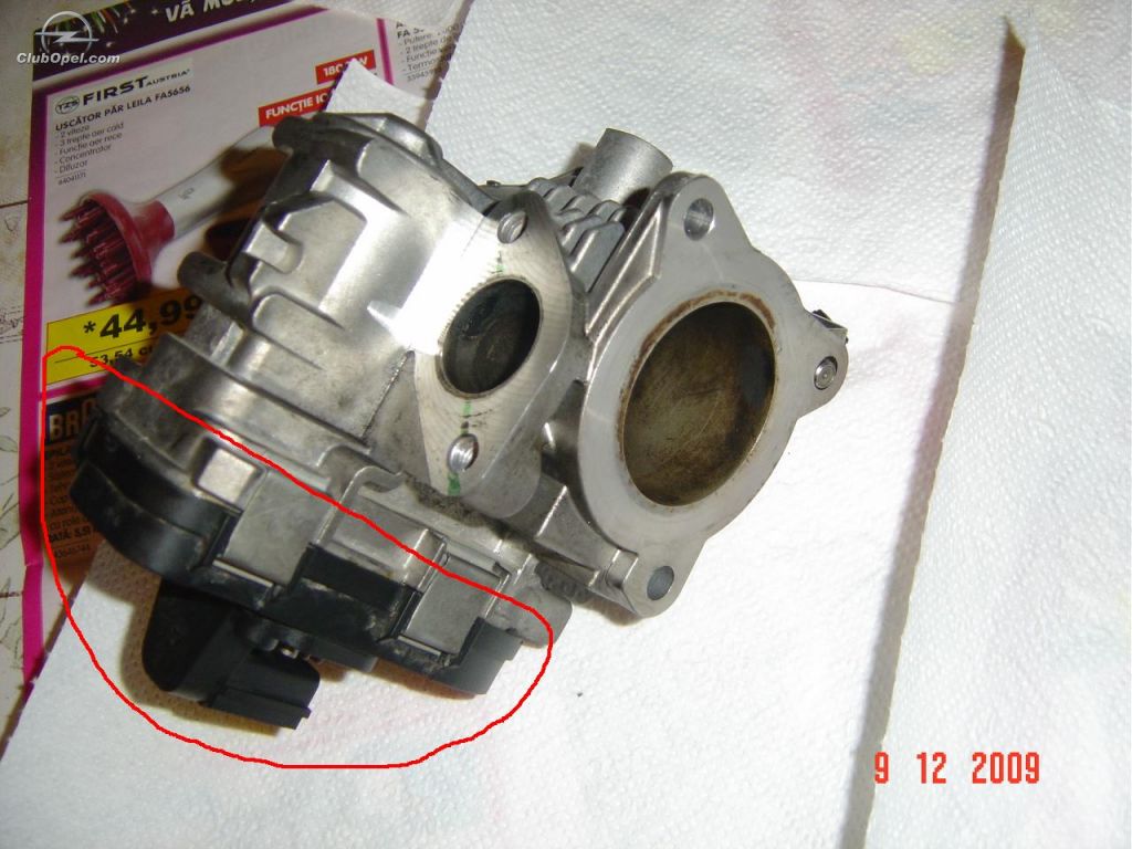

Am curatat corpul si clapeta.

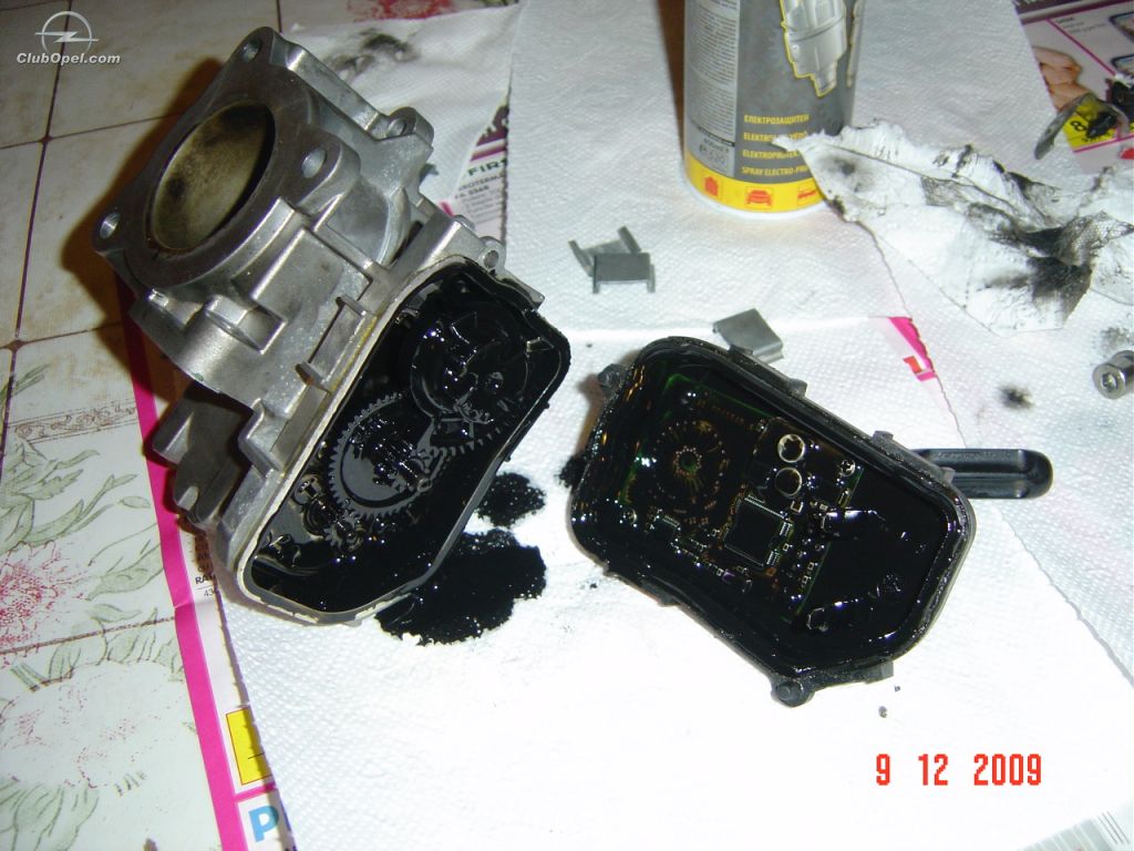

Am trecut la demontarea blocului electronic; se scot acele cleme.
Inauntru, surpriza, era plin de ulei de motor, banuiesc. Nu stiu daca asa ar trebui sa fie.

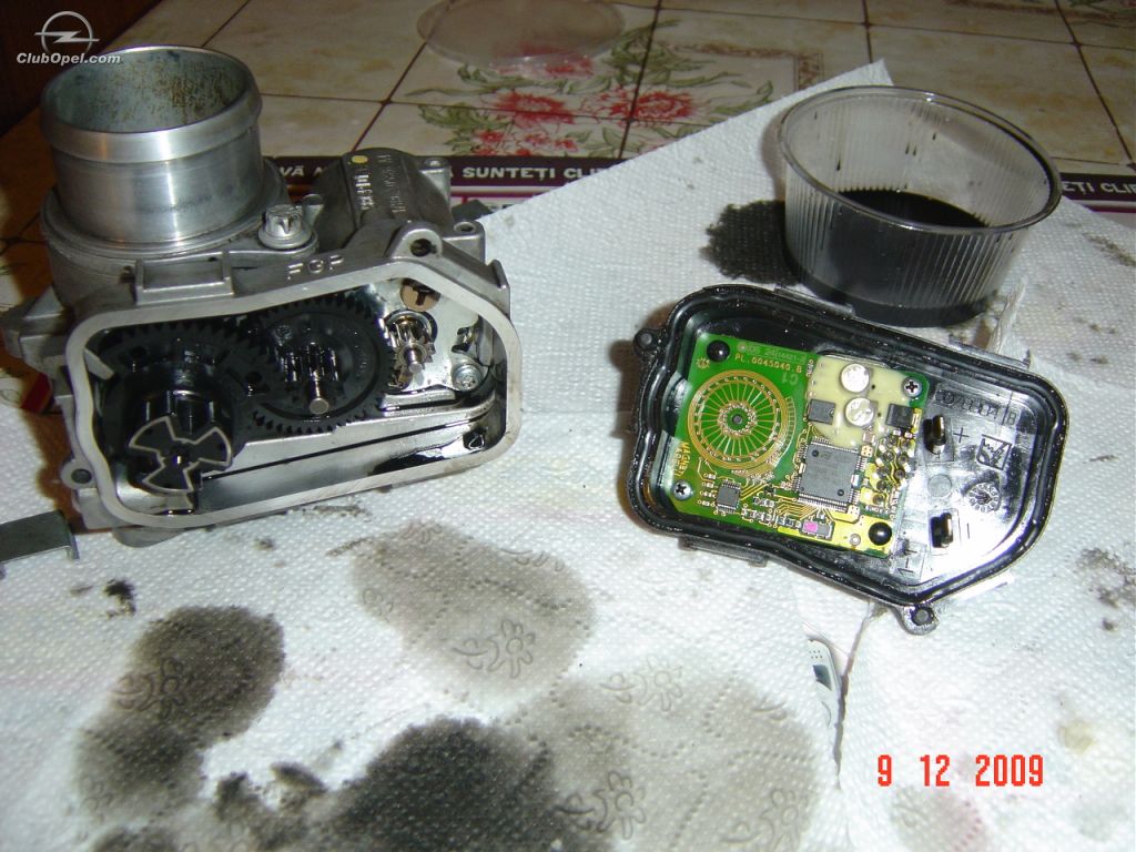

L-am curatat, tot timpul am folosit un spray de contacte electrice. Dupa cum se vede principiul e simplu, rozeta care e pe axul clapetei face contact cu placa electrica, pe niste circuite dispuse in forma de cerc. Cred ca ar fi fost mai bine ca axul sa invarta un potentiometru etans la scurgerile de ulei, ce vin pe langa axul clapetei.
Am montat inapoi blocul electronic, e dificil sa pui clemele inapoi dar m-am descurcat cu o cheie franceza si coada de la un ciocan, pt a apasa clemele la locul lor. Am pus blocul inpoi pe masina, verificat sa fie totul pus la loc, furtunul de aer, conduta de vacuum etc.

Chiar sunt curios, cum ar trebui sa arate corect interiorul blocului electronic. Acolo sunt doi pini mari care alimenteaza motorasul clapetei. Daca se face scurt intre acestia si componentele electronice de pe placa e clar ca se pot strapunge, sunt acolo niste circuite integrate. Dupa curatare am sters placa, a ramas uscata, ar fi fost bine sa gresez cu ceva locul unde se face contact cu rozeta de la clapeta? Ala e de fapt senzorul.

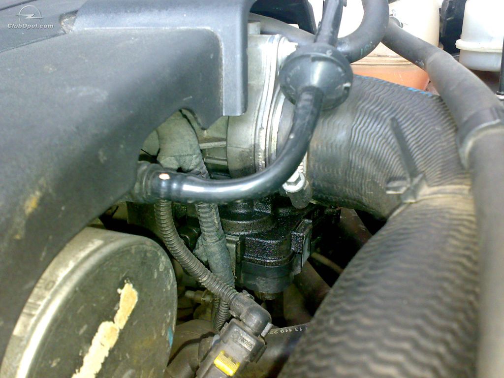

Din pacate cred ca am si eu aceiasi problema! 😠
Azi uitandu-ma pe la motor am observat corpul clapetei murdar(vezi photo)!Inca nu imi apare nici o eroare! In cel mai scurt timp o sa il curat!
