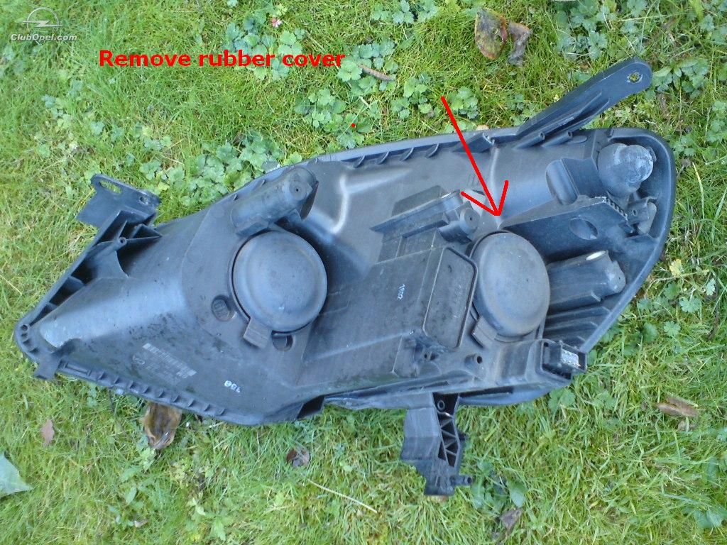

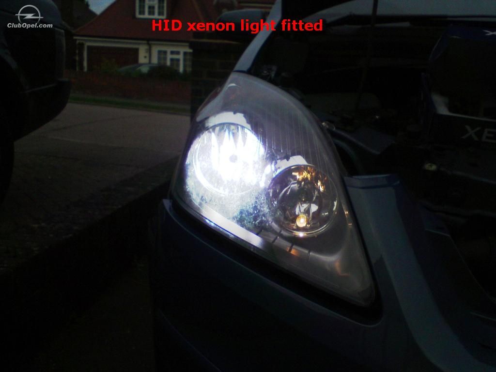

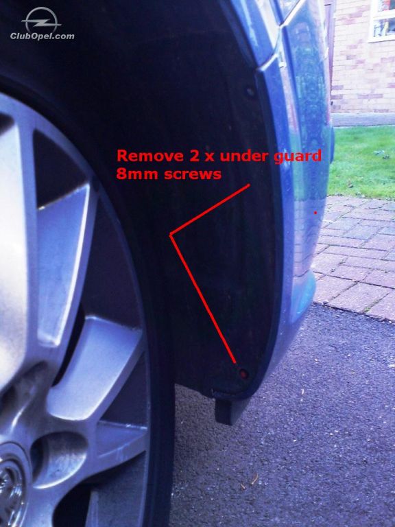

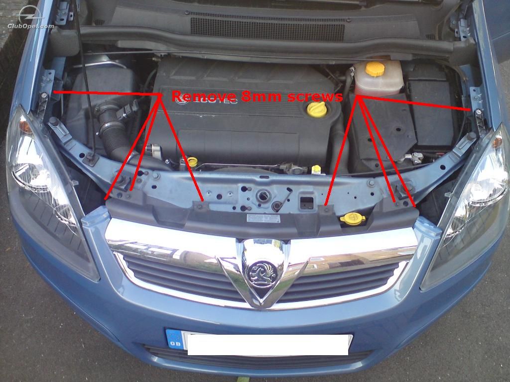

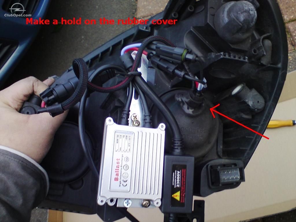

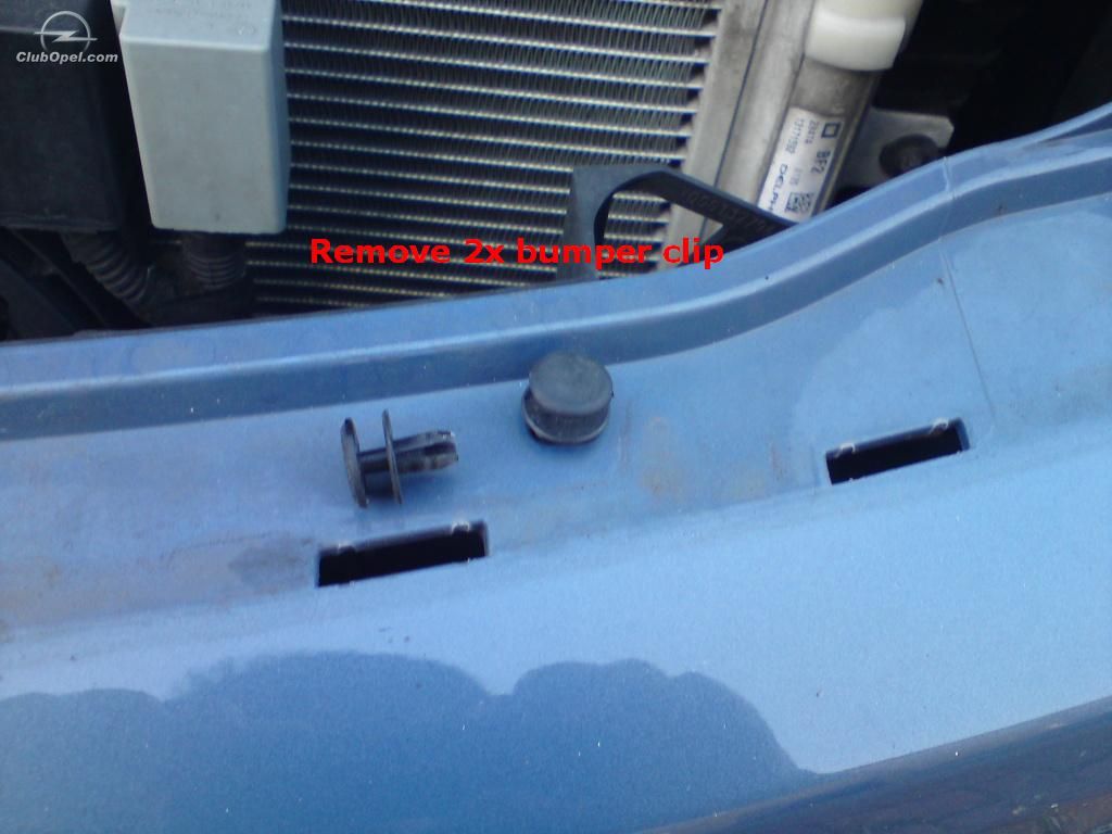

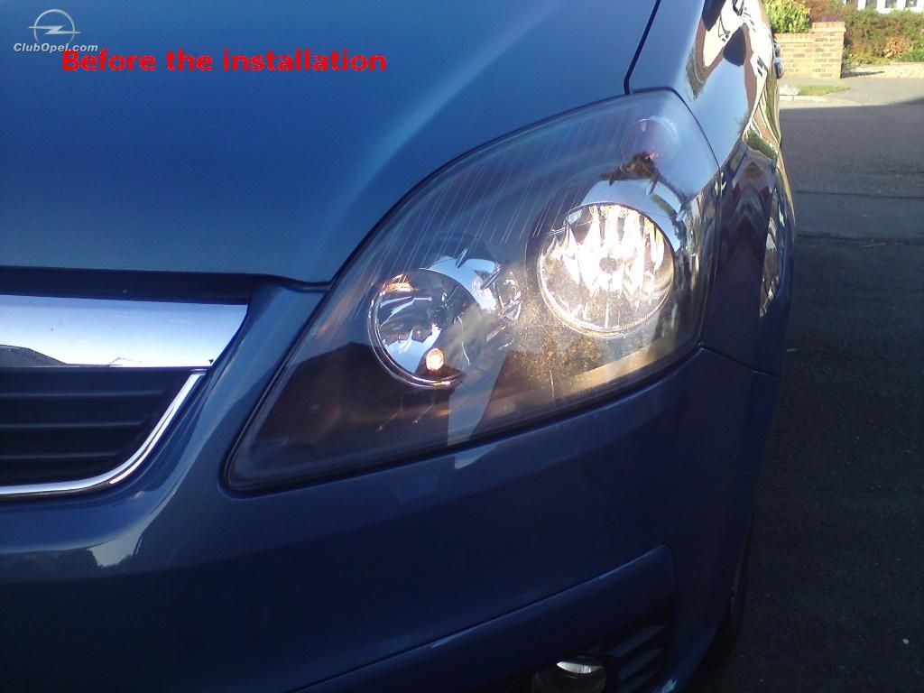

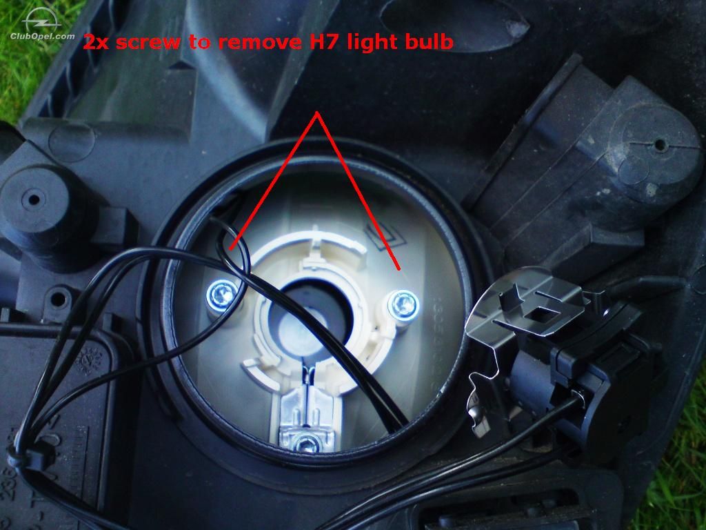

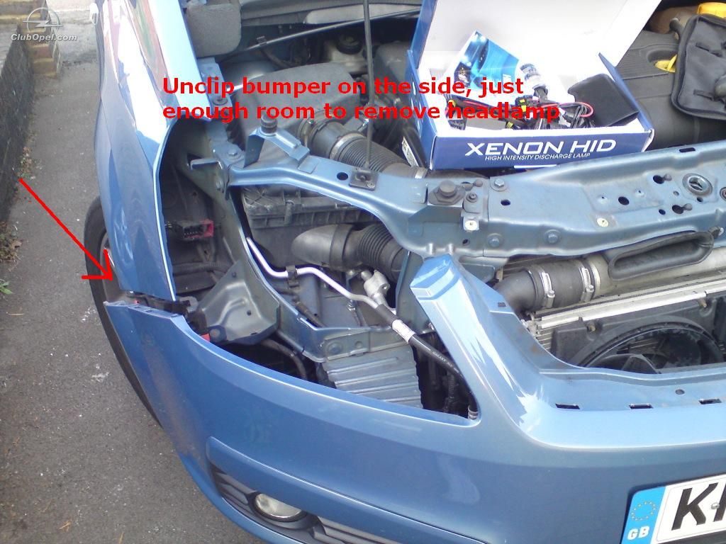

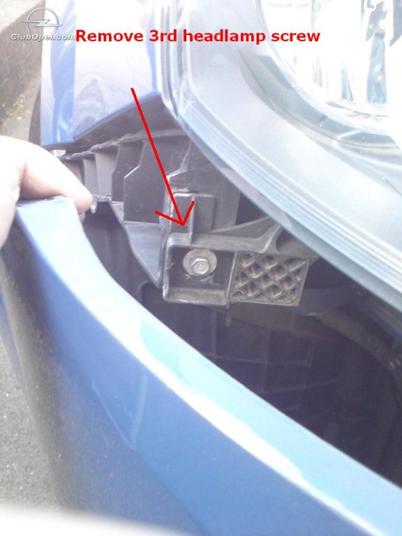

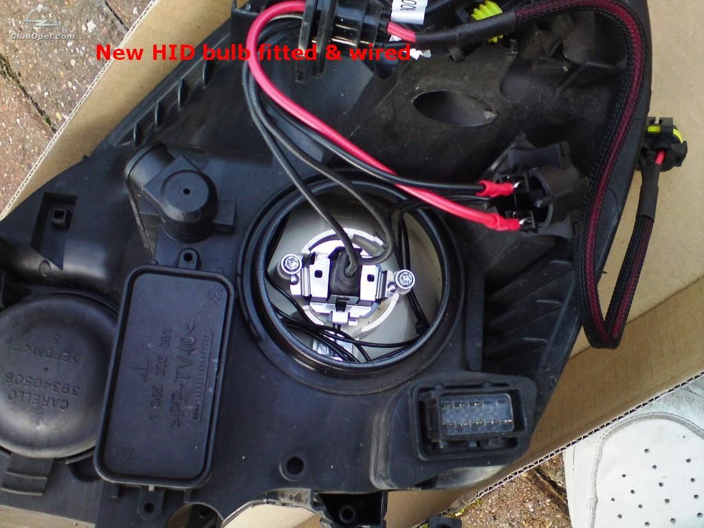

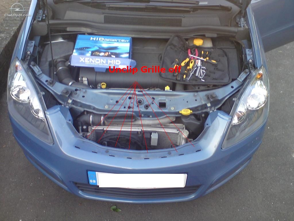

Pasii care trebuiesc urmati pentru montarea unui kit hid xenon
Sper ca aceste poze sa va fie de folos
Pozele au fost luate de pe www.VauxhallOwnersNetwork.co.uk 😎

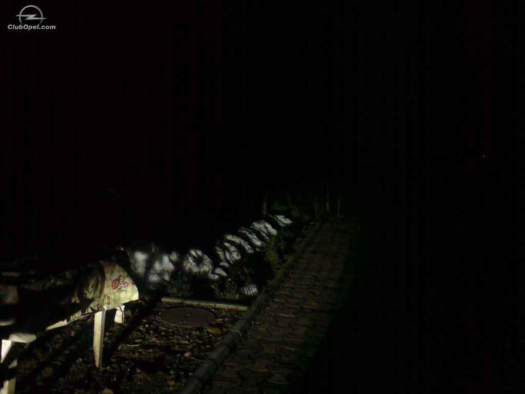

sa pui si o imagine cu fanta care o creaza farul pe un zid sa vedem si noi cum bat 😉

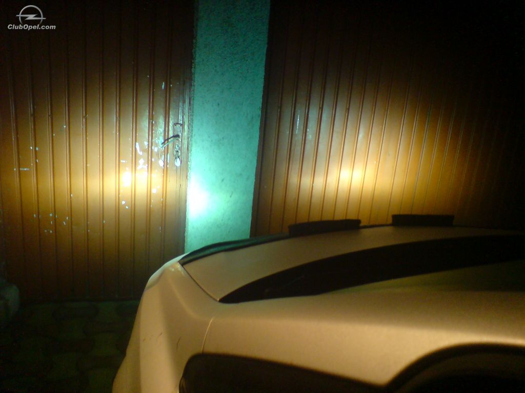

pozele sunt luate de pe www.VauxhallOwnersNetwork.co.uk,dar aceeasi pasi i-am urmat si eu,am sa pun poza cu fanta care este creata de far(poza asta v-a fi de la masina mea,

pozele cu fanta creata de lumina pe zid

Exact cum ma asteptam, si tie ti se pare normal sa ai o asemenea fanta pe faza scurta? Te-ai intalnit vreodata cu cineva care vine din sens invers si are xenon instalat pe far fara lupa? E o senzatie foarte neplacuta, nu degeaba i se umple subit frigiderul...

Poate daca bat la 1 metru in fata masinii, exista aceasta posibilitate... Uitati-va la fanta si comparatie cu o fanta normal, am postat in alt topic... Nu e vorba ca bat prea sus, dar fanta facuta e asemanatoare uneia de faza lunga, nu ai ce sa reglezi... de aia exista lupa si opritorul in interiorul ei care "taie" jumatate din lumina in partea superioara

GabiB-77 a scris:Exact cum ma asteptam, si tie ti se pare normal sa ai o asemenea fanta pe faza scurta? Te-ai intalnit vreodata cu cineva care vine din sens invers si are xenon instalat pe far fara lupa? E o senzatie foarte neplacuta, nu degeaba i se umple subit frigiderul...
stai linistit colegule ca nu deranjeaza ,am facut duminica un drum pana la Tecuci si surpriza nu mi-a facut nimeni nici un flash, 😶 😲 deci ?
