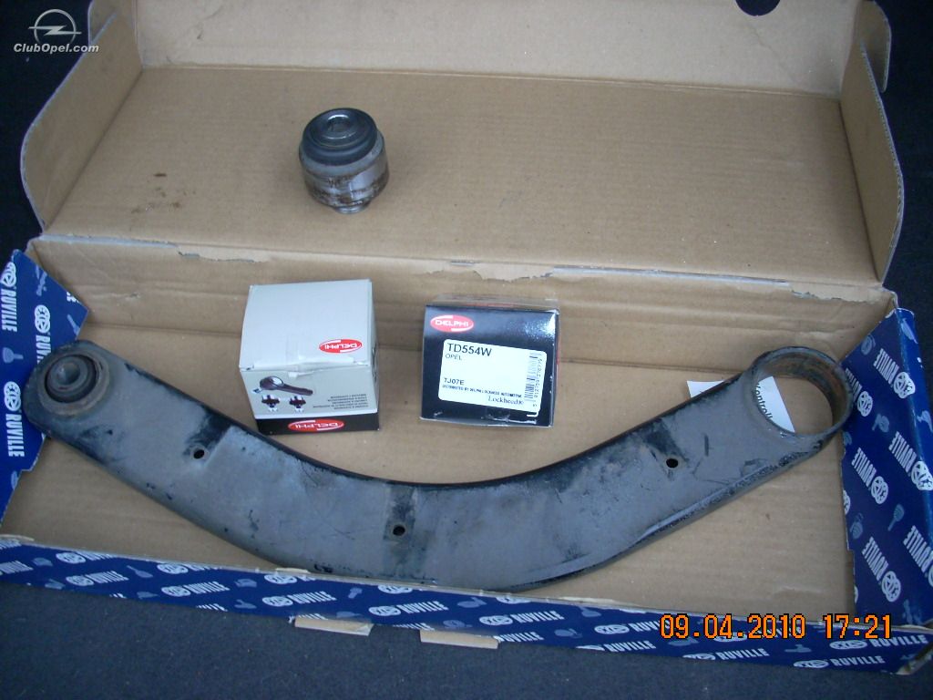

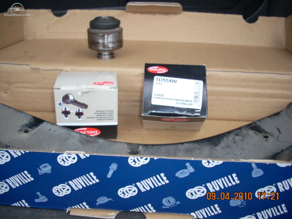

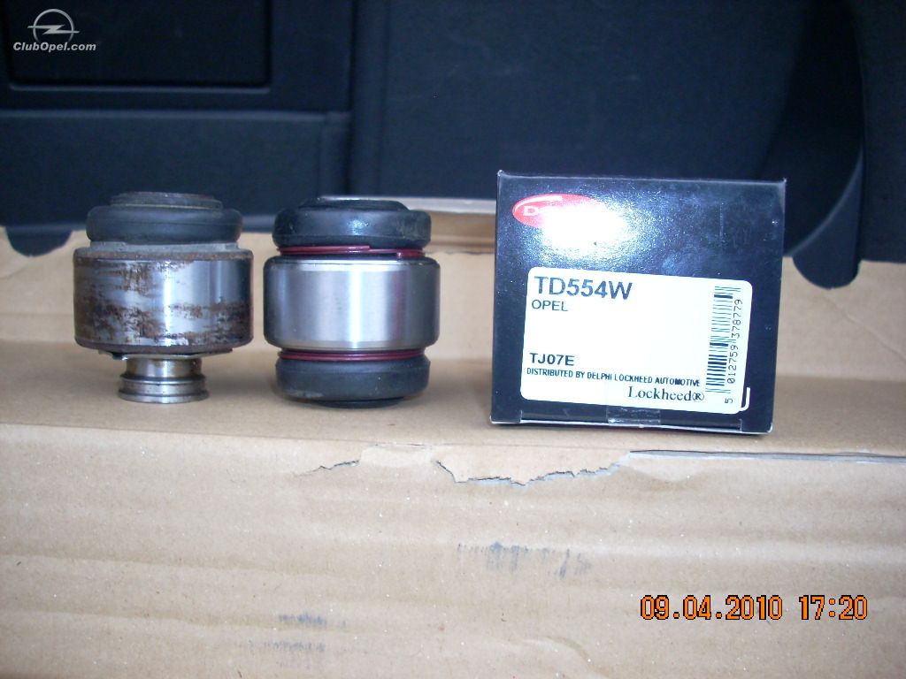

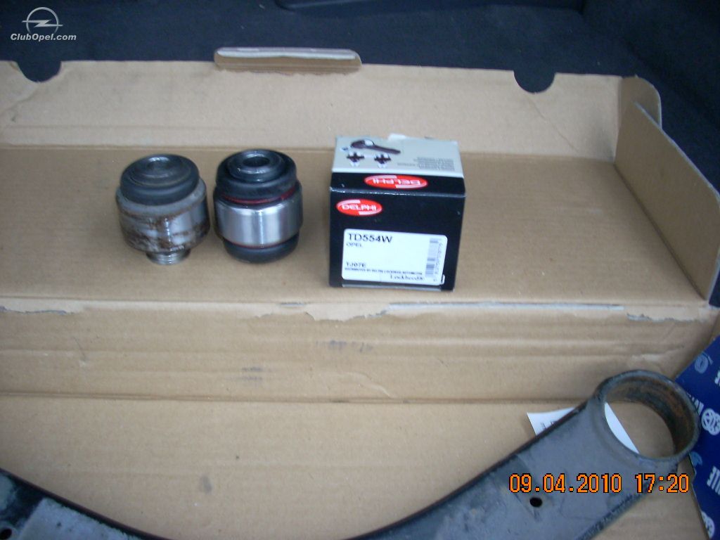

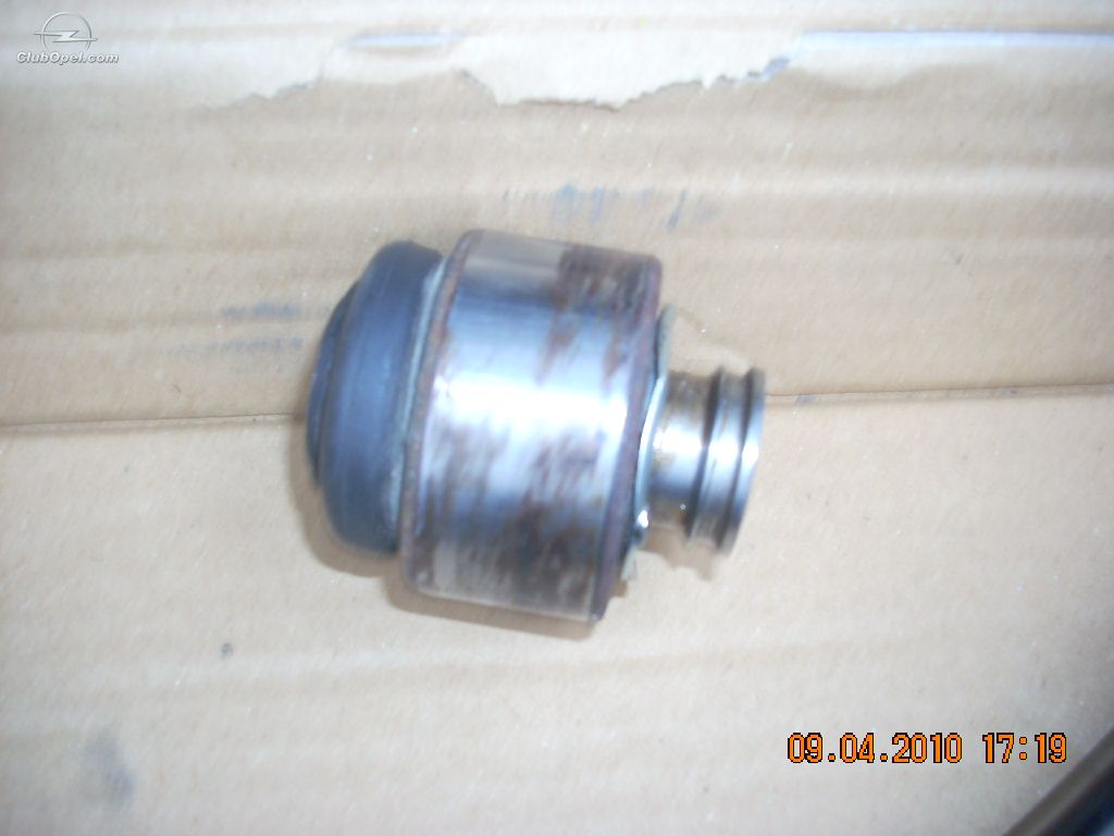

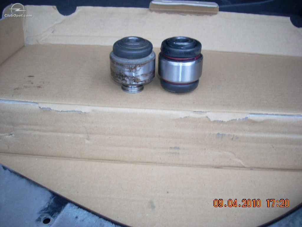

vreau sa anunt pe toti posesorii de vectra C ce au probleme cu bratele spate gen bumerang,se gasesc acum si bucse separate pentru brate,nu mai sunt.em nevoiti sa achizitionam bratul integral care are si el pret de pret.
am schimbat prima data bratele originale cu cele de la ruville,si acum am schimbat bucsele pe bratele originale,pe care le v.oi tine de rezerva,caci la drumnurile astea din romania e dezastru
75 ron buc de bucsa bucsa veche ce a fost inlocuita
se pot vrde si pe cutie codul piesei

un service de cartier aduce si piese pentru diferite masini,din greseala am pus o intrebare si.mi.a raspuns prompt,Da se aduc ,atunci de bucurie am dat comanda si a doua zi mi.s,au adus.si sunt f f multumit deoarece nu mai sunt nevoit sa achizitionez intreg bratul,avand in vedere ca bucsa cea fixa nu pica asa repede,ba tot el mi.a mai dat un pont,cum ca ar fi la modelele de vectra C cele cu facelift acel brat cu bucsa tot fixa adica se inlocuieste acea bucsa pivotanta,doar ca e mai rigida.cu acea bucsa am sa mai vad daca ma risc sa fac comanda.caci la drumurile din tara noastra schimbam bucse si brate de numa,am avut si un peugeot 407 din 2006,si la ala un brat pe fata care este sub forma de U de unde se leaga toate celelalte costa undeva de 1376 ron brat complet desi poate pica doar o bucsa care este mai stresata pe drumuri rele.si la acea masina am gasit o rezolvare.am inlocuit ceva bucse cu altele de la mercedes MB100 dubita mai veche, si a mers,ba chiar la cine am vandut masina a fost si este multu,it ,caci schimba si el acele bucse

Bucsa din partea stanga a bratului din poze nu se poate schimba? Banuiesc ca e cea din interior nu dinspre roata .

Cele doua bucse cred ca sunt identice, doar ca aia din stanga se uzeaza mai rar...dar cine demonteaza bratul ar trebui sa le schimbe ambele.

Nu sunt identice, cea din stanga este bucsa "fixa", cea din dreapta este "oscilanta".
La cea din stanga probabilitatea sa se deterioreze este mica dar cred ca gasesti echivalente, trebuie doar sa o masori si sa mergi cu dimensiunile la un magazin care are bucse diverse pe stoc.
