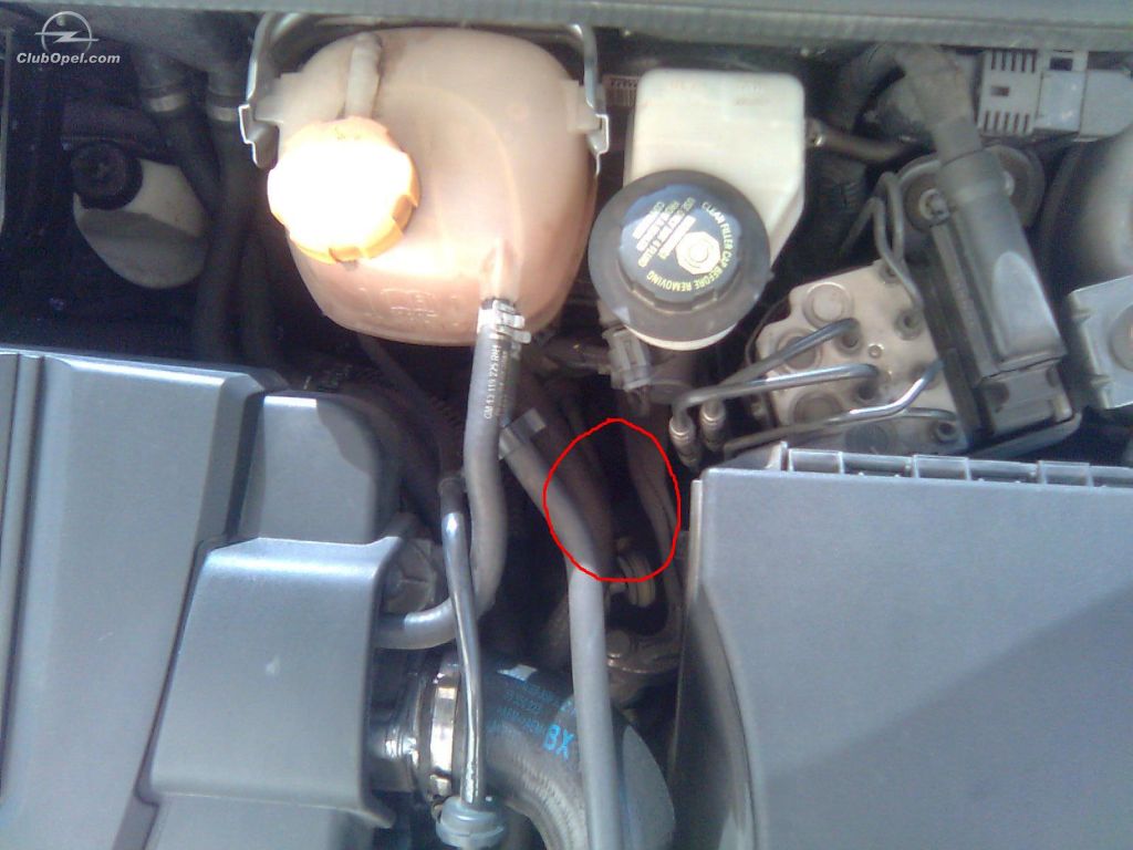

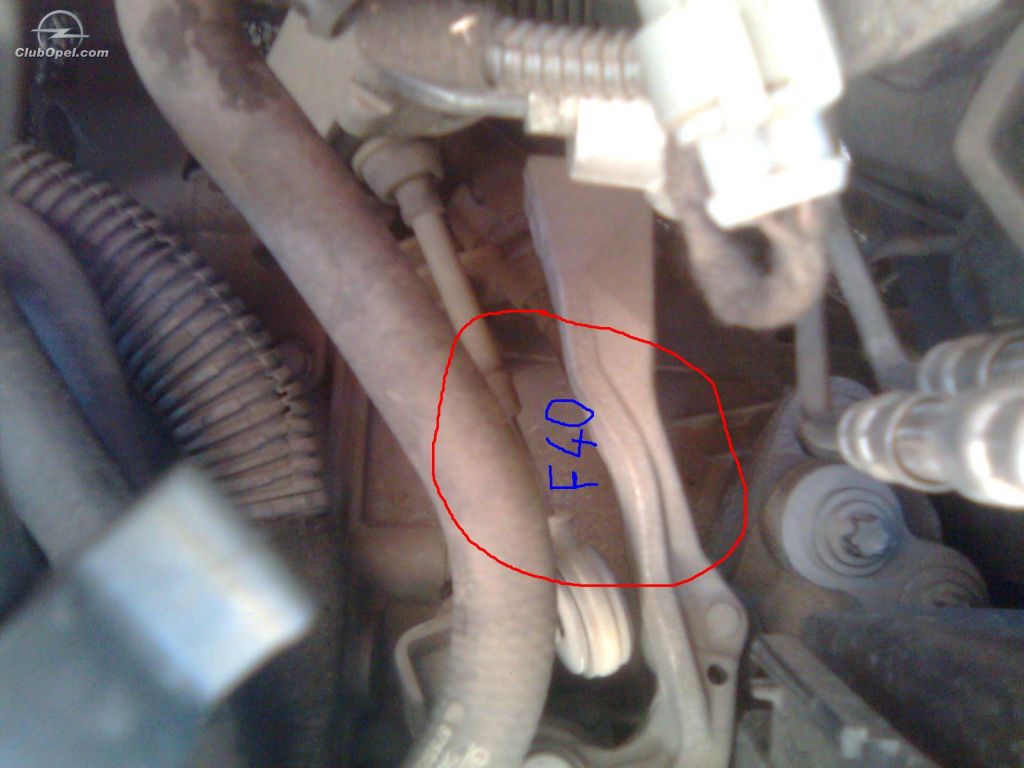

Te uiti printre cutie baterie, vas apa si capac motor si jos trbuie sa se vada inscriptia pe cutie. unde am scris cu albatru acolo scrie da e cam murdar.

M-am uitat Sebi de zece ori dar nu scrie nimic.Am zis eu ca nu ma pricep dar nici mecanicul n-a reusit.
