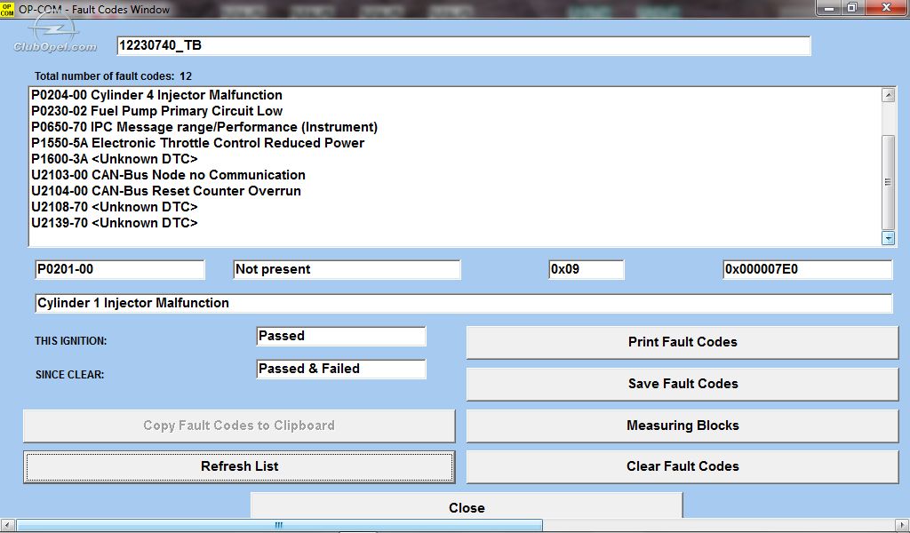

Am un astra H 2004 benzina z16xep! Mi-a murit motorul in intersectie cand imi era mai draga lumea! A murit pe liber la semafor. Moare pe liber si daca o tin cu frana de mana in parcare! Dupa ce moare daca vreau sa o repornesc imi ramane aprins ESP-ul si timp de vreo 5 minute nu se mai stinge! Dupa ce se stinge merge sa dau cheie si pleaca, dar imi ramane martorul check engine aprins! Daca las masina stationata vreo cateva ore, mi se stinge si martorul check engine! Am dus-o mai intai la un tester (prieten) si a citit erorile, le-a sters, dar intre timp mi-a murit motorul si au reaparut erorile. A verificat contactele la borne la baterie si alte chestii, le-a curatat, dar tot degeaba. Asa ca m-a sfatuit sa merg la reprezentanta opel! La reprezentanta mi-au gasit doar o siguranta mutata dintr-un loc in altul si din cauza asta ei nu puteau conecta testerul. Dupa ce l-au conectat mi-au citit erorile, le-au sters si au zis ca masina e brici! nu au stiut ce sa ii faca. Le-am zis sa o lase pe liber sa mearga motorul pana se opreste singur! Ghinion: nu s-a mai oprit, asa ca m-au expediat si mi-au zic sa ma intorc daca reapare problema. Acum stau si astept sa imi reapara problema!
Pe tester mi-au dat erorile cam asa: aici e imaginea cu finalul listei de erori! nu se vad primele 3 erori de pe cilindrul 1,2 si 3, erori identice cu eroarea de pe cilindrul 4(P0201, P0202, P0203)
Avand in vedere ca nici cei de la reprezentanta opel nu m-au rezolvat, singura mea sansa e de la voi baieti. Voi v-ati mai intalnit cu asa erori sa apara toate deodata?!

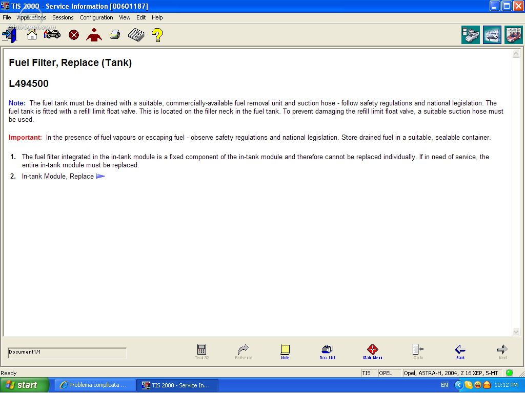

Pai si tu daca zici ca are filtru de benzina unde se afla, banuiesc ca vorbesti in cunostinta de cauza, este vorba de motorul z16xep .
  • Edwin
  • Mesaje scrise: 5,882
  • Locatie: Bistrita-Nasaud
  • Masina: Zafira 2006 z19dt
costel.diaconu a scris:Pai si tu daca zici ca are filtru de benzina unde se afla, banuiesc ca vorbesti in cunostinta de cauza, este vorba de motorul z16xep .
La modelul tãu filtrul de benzinã este parte integrantã a modulului aflat in rezervor ºi nu se paote schimba separat, doar impreunã cu tot modulul.
  • costel.diaconu
  • Mesaje scrise: 86
  • Masina: Astra 2005 z16xep
  • Cont inregistrat: 27 Apr 2009
asta stiam, dar se pare ca multi nu stiu, si ca idee am vazut ca se gaseste si ca piesa separat acel filtru si ma bate gandu sa incerc sa-l schimb, a mea masina are 5 ani si nu sa umblat niciodata la pompa de benzina.
http://www.autokarma.ro/cat...773&filtru=01
  • Edwin
costel.diaconu a scris: si ca idee am vazut ca se gaseste si ca piesa separat acel filtru si ma bate gandu sa incerc sa-l schimb.
Tu sã nu crezi tot ce se oferã in astfel de magazine online. De cum am vãzut modelul filtrului mi-am dat seama cã este pentru motorul 1,9cdti de 120CP. Uite, la o cautare in acelasi magazin dupa motorul 1,9cdti apare exact acelasi lucru.
Nu pot atasa linkul aici, dar in acelasi magazin, dai o cautare tot la astra H dar cu motor 1,9 cdti, 88kW, ºi apare exact acelaºi filtru.
La modelul tãu nu se gãseºte filtru separat.

Ca idee din ce vad eu in primul post ai o defectiune la injectorul 4, normal dupa ce opresti motorul injectoarele lucreaza ca niste supape, retine benzina in rampa, daca injectorul e defect nu mai tine presiunea de benzina in rampa si o scapa in capul pistonului, iar tu cand vrei sa pornesti mai intai trebuie sa se formeze presiune in rampa sa poata lucra injectoarele in parametri, probabil dai mai mult la cheie.

eroarea care apare nu e doar pe injectorul 4, apar pe toate injectoarele, in poza e capatul listei de erori, iar acolo nu se vad primele trei erori de la injectorul 1, 2 si 3. Iar toate erorile din lista daca le sterg nu imi mai apar pana nu imi moare iar motorul. Daca am noroc si merg o zi intreaga fara sa imi moara motorul (motorul moare de obicei cand o las pe liber) seara daca bag testerul nu am nici o eroare! Deci nu prea cred ca erorile alea is pe bune, adica chiar sa am probleme cu toate injectoarele si cu pompa de benzine si mai stiu eu ce, pentru ca mie masina imi functioneaza in parametri normali, doar ca pleaca greu la cheie si ca imi moare motorul pe liber din cand in cand si ma tine cate 3 minute in intersectie pana se stinge ESP-ul!

N-au probleme injectoarele, erorile-ti apar ca moare motorul.

Ai mai facut ceva cu senzorul de temperatura? Ziceai ca la Opel il banuiesc.
Rezolvarea cred ca o vei afla daca reusesti sa pui op-comul pe ea, exact dupa ce moare si ramane ESP-ul aprins. Sa vezi ce eroare da de esp.

am pus op-comul de vreo 3 ori imediat dupa ce moare motorul pt ca mi-a murit chiar si in timp ce citeam erorile, si cam alea is erorile de acolo. de obicei nu te lasa sa te conectezi imediat, dar cum am reusit sa ma conectez cu op-comul fix astea is erorile!
oricum am inteles ca primele 4 erori de pe cilindre apar automat daca moare motorul, si s-ar putea si cea de la pompa de benzina sa apara tot din cauza asta. restul erorilor nu stiu ce sa zic!
