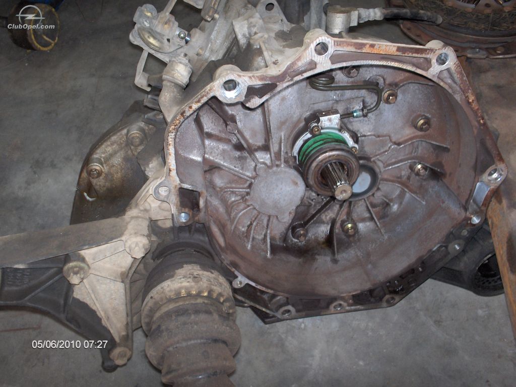

geo89 aceleasi simptome mi le-a dat si mie si pina la urma sa adeverit ca a fost rulmentul de presiune.Am ramas fara pedala de ambreiaj ,crezand ca este pompa de ambreiaj defecta ,am schimbat-o ,am plecat bucuros de la mecanic crezand ca am scapat relativ ieftin.Specific ca nu pierdeam gram de lichid de frana.,,apoi dupa aprox 150km mersi cu masina ma lasat din nou pedala de ambreiaj --am adus-o la mecanic fara sa fortez cutia de viteze cu schimbari dese ,mi-a mai facut din nou aerisirea la pompa si a verificat din nou circuitul ca nu cumva sa pierd pe undeva lichid de frana ,dar dupa aprox 100 km a obs ca in vasul de lichid de frana incepuse sa imi dispara putin cate putin lichid.Am facut semne pe vasul de lichid de frana si vazand ca pied nici nu sa mai pus in discutie altceva decat rulmentul de presiune.
Aici multumesc pt sfaturi userului drogas care mi-a dat nr de tel al lui Horatiu si am cumparat Kitul de ambreiaj nou marca LUK-original GM(rulment+placa+disc )la 180 euro +transport pina la bz 70 lei fata de ceea ce gasisem in bz la magazinele auto preturi de la 1300-1700 lei kitul complet.Mi le-a montat pe motor ,urmand sa-mi monteze motorul pe masina ..Parerea mea este ca ai defect rulmentul de presiune si pe acolo pierzi lichid de frana dar mai intai fa si o vf la pompa de ambreiaj-dar dupa ceea ce spui tu este exact ca la mine.Sper ca nu te-am speriat.O sa atasez si o poza cu rulmentul de presiune vechi montat pe cutie si acolo se vede cum sa prelins lichid de frana
