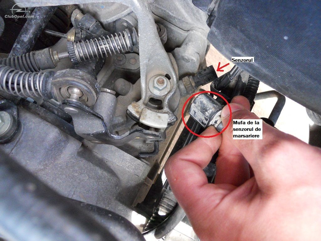

Acum 5 min am scos mufa acelui senzor si de acolo este problema , acum ramane sa il inlocuiesc si sa vad daca este senzorul sau restul circuitului .
Va multumesc inca odata pt sfaturi !
Va mai scriu dupa ce inlocuiesc senzorul daca s-a remediat problema .
Bafta !

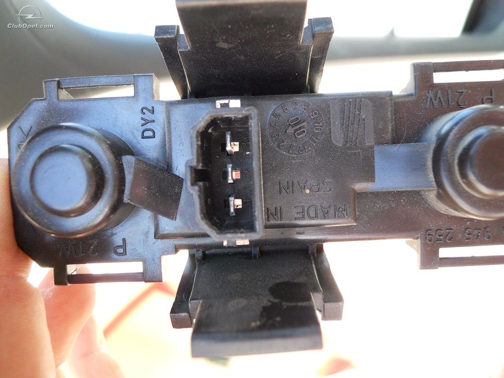

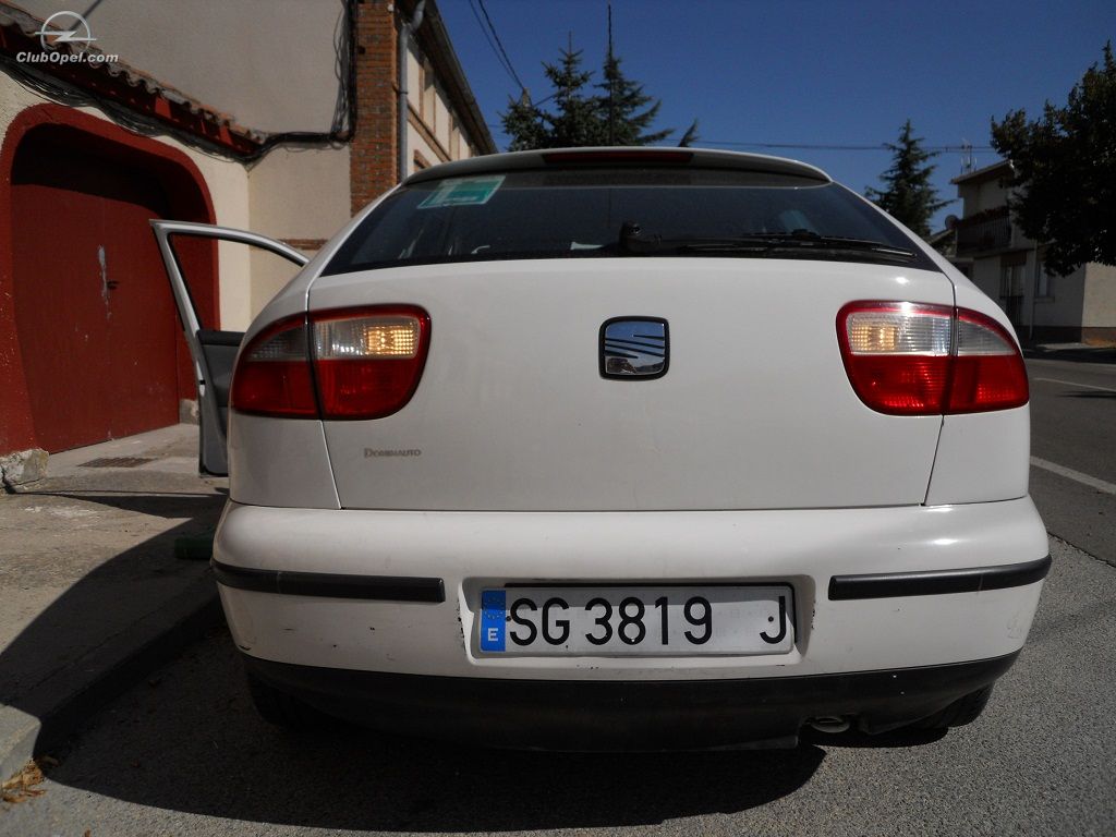

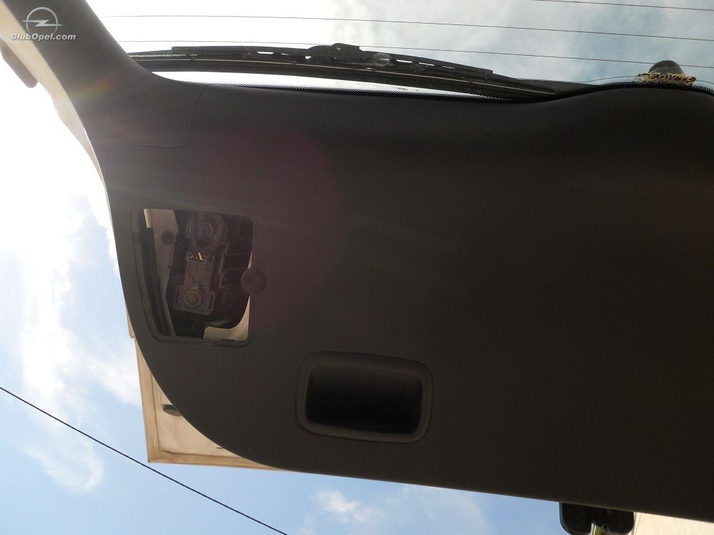

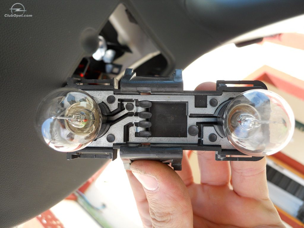

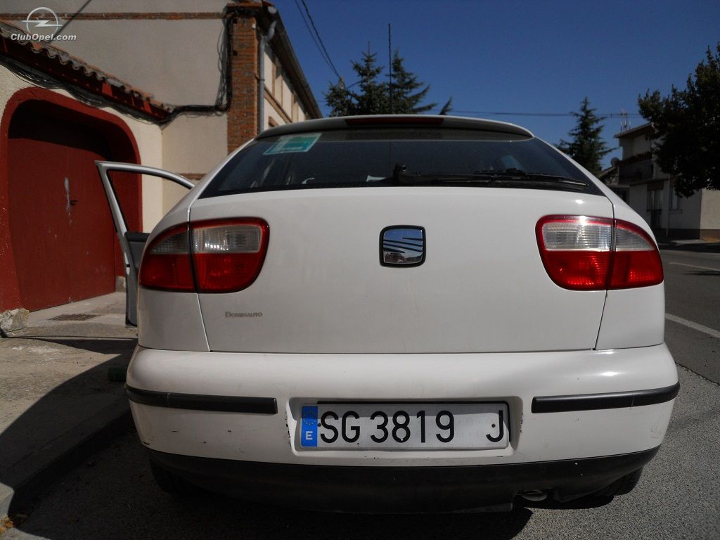

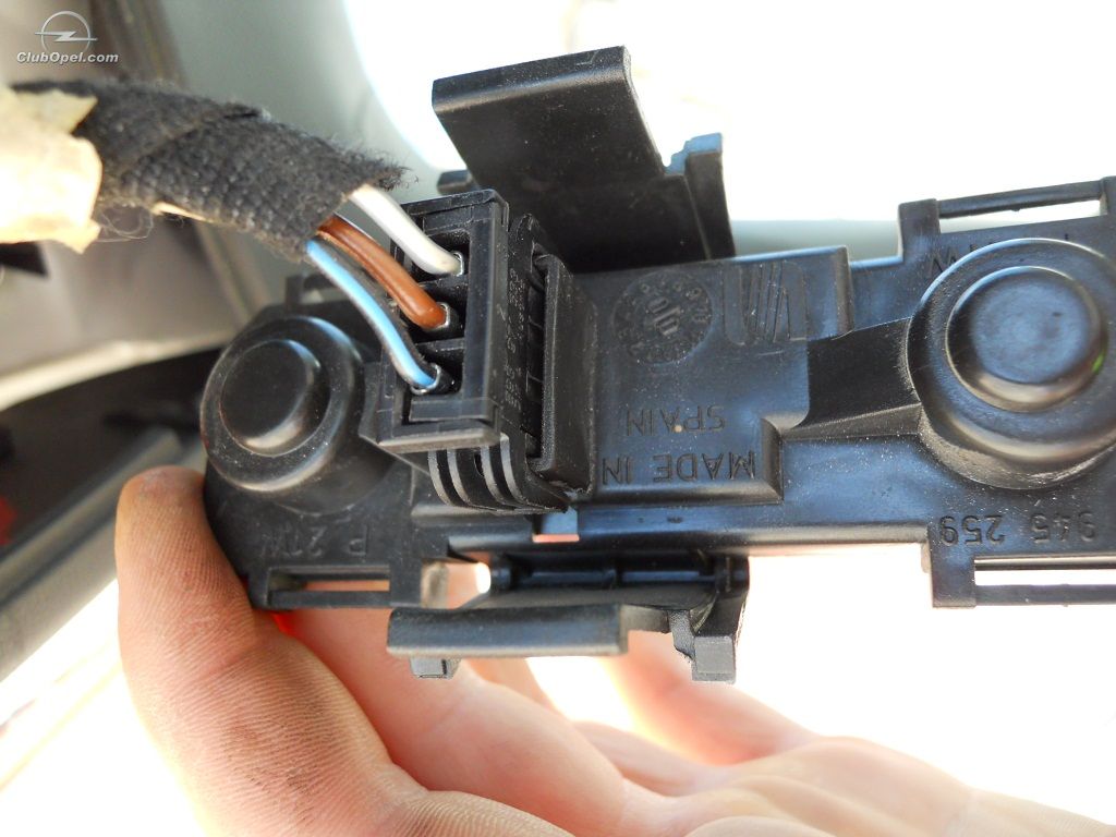

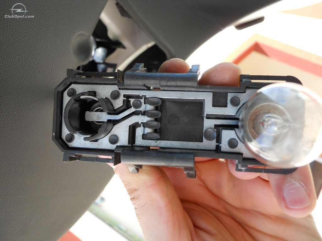

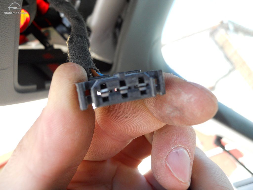

Am verificat acum si becurile si circuitul din triple dar totul pare in regula acolo . Am inlocuit fiecare bec in parte . Am observat ca decat atunci cand scot ambele becuri (care sunt bune ) masina revine la normal . Deci ori este senzorul acela , dar voi spuneti ca este improbabil , ori este circuitul dintre acesta si becuri .
Daca este ultima varinata nu prea am idee cum ii pot da de cap .. sa verific cu un multimetru dar cum ?!?!
Uitati si poze:
Iar aici cand are chef sa mearga :

scoate un bec si verifica rezistenta in soclu cu un multimetru. Intre + si - unde vine becul trebuie sa ai rezistenta infinita.
Dupa cum am spus un post mai sus, nu prea are treaba sonda aici. problema este in spate la soclurile becurilor sau chiar la becuri.
