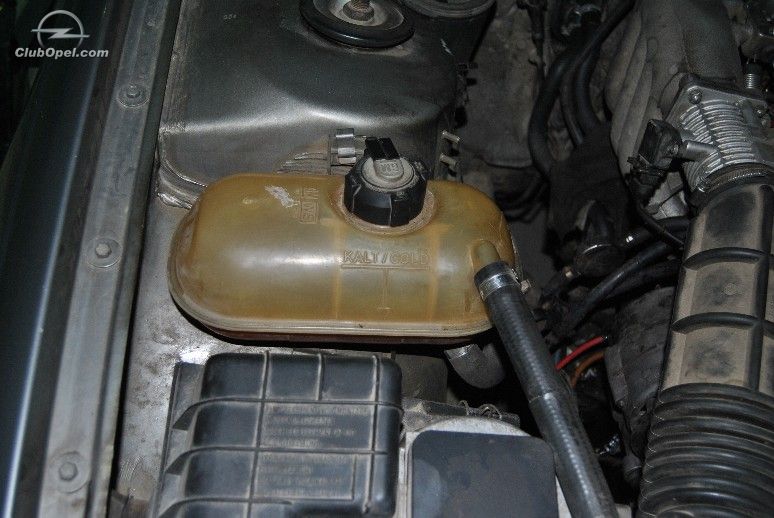

claurs a scris:omega a nu are vas de expansiune , deci lucrezi doar cu bușonul la radiator și furtunele
la fel nu are nici electroventilator
O sa-ti fac o poza cu vasul de expansiune de pe Omega A...

tibijr a scris:
mariuzel a scris:
asteptam poza! 😕
Eu nu prea ma pricep...dar cum se cheama chestia aia din poze?...

mariuzel a scris:
tibijr a scris:
mariuzel a scris:
asteptam poza! 😕
eu sincer nu am mai vazut pana acum!ce motor e?sigur e mai mare de 2.0!

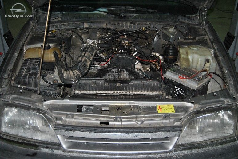

Din nou, gresit.
Omega A, CD Diamant, 1993, C20NE, 2.0i, 8v, 85kW, 116CP.
FARA modificari de orice fel aduse motorului

te cred stai linistit,numai ca e prima data cand aud de vas de expansiune la omega A!toate pe care le-am vazut au acel buson sus pe radiator.poate nu sunt eu destul de informat,numai ca suntem cativa cu aceeasi parere! 😊

Dupa cum vezi din poza... nici buson pe radiator n-am 😊
