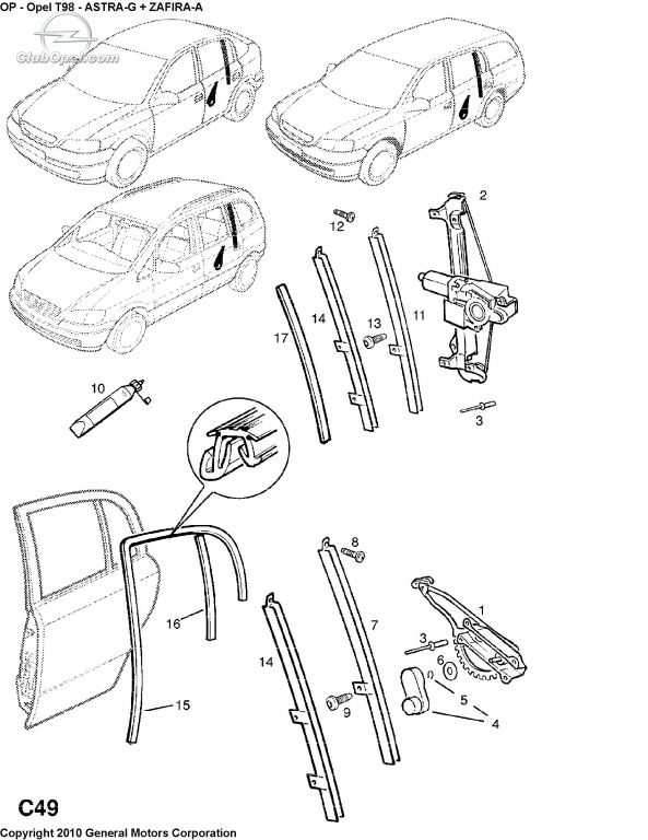

Dupa ce am fost urecheat de moderatorul de serviciu (caruia acum ii multumesc 😃 ) ca nu caut prin softurile pe care le am, mi-am facut curaj si am deschis EPC-ul (componentele mi se par asa de prost ordonate acolo incat cred ca daca erau puse la gramada tot le gaseam mai usor, sau poate asa am ramas eu cu ideea de cand am cautat ceva 2 ore si tot nu am gasit) si am aflat ca ansamblul motoras+macara este la fel pt Hatchback/Sedan/Caravan si Zafira A diferenta apare doar la Bertone.
O sa iau si instalatia electrica din usa, deoarece pana in stalp este completa.
Din pacate nu pot lua si panourile de la usile spate care sunt diferite, o sa vad cu ce dop astup gaura de acolo.
Recapitulam: ansamblu motoras+macara, fire din usi spate, butoane electrice spate +cele 4 de pe usa soferului
L.E. Am uitat sa pun poza

Cand spui "chema de montaj din tis" la ce anume te referi? nitul l-am identificat in poza pusa de mine, este din pozitia 3; clema de montaj ce nr. are?
Popnituri din astea de dimensiuni mai mari am vazut in metro, sper sa gasesc, exact dimensiunea aia, apropo merg puse din astea normale de aluminiu? sau sa comand pe original? intreb deoarece din ce am vazut cele originale de pe masina din diverse locuri sunt facute dintr-un aliaj mult mai dur.
Clestele merge cel pt popnituri normale cu capete interschimbabile?
Am vazut si cum se prind in pozele puse de tine la: "Cum sa montam difuzoare fata pe usile din spate Astra G"

Plafonul nu e lipit de tabla,e sustinut de chedere,parasolare +suportii lor,manerele de deasupra usilor,stalpii fatza,mijloc si spate.+traversa mica de plastic dintre stalpii spate.Deci demontezi mai mult,+riscul de a-l murdari/rupe,deoarece este facut dintr-o fibra de sticla foarte subtire,acoperita cu material textil.
Asa la scaune ai 2 suruburi/buc,+pragurile interioare de plastic,si mocheta se poate ridica cat sa intri cu totul acolo.
La macarale NU MERG nituri de AL,se reteaza in cateva zile,sau daca nu,prind joc mare foarte repede.Daca gasesti de otel,bine,daca nu,surub de 6 cu piulita,si asta e.

Azi am desfacut de pe masina donoare toate cele necesare. Intradevar niturile originale erau dintr-un aliaj dur (fier?) a durat ceva pana le-am gaurit, usa din dreapta se vedea ca a fost schimbata, niturile erau din aluminiu si de doua ori mai mari decat cele dupa stanga.
acum am constatat o eroare in ce ai scris mai sus. Ansamblul motoras+ macara este la fel dar difera suportul pe care face cursa, probat de mine macaralele de Zafira sunt mai lungi cu 2-3cm decat cele de Astra G.
