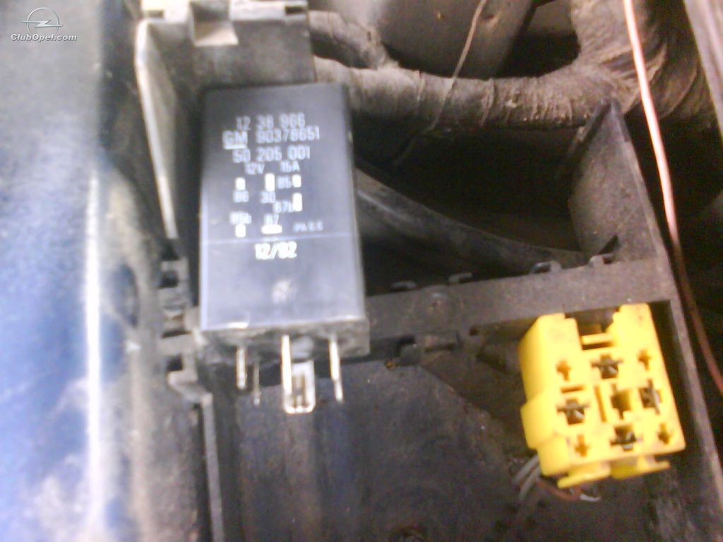

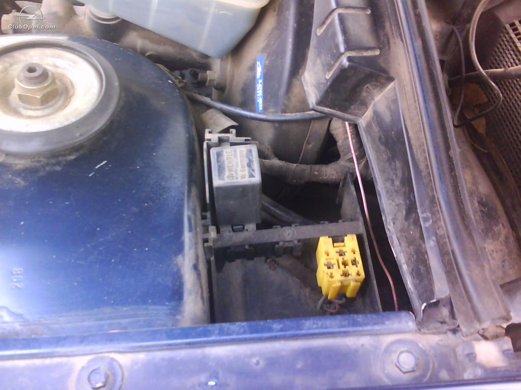

  • claurs
  • Mesaje scrise: 310
  • Locatie: Tulcea
  • Masina: Omega 1990 C20se
  • Cont inregistrat: 14 Nov 2009
poze :
la mine-i acesta

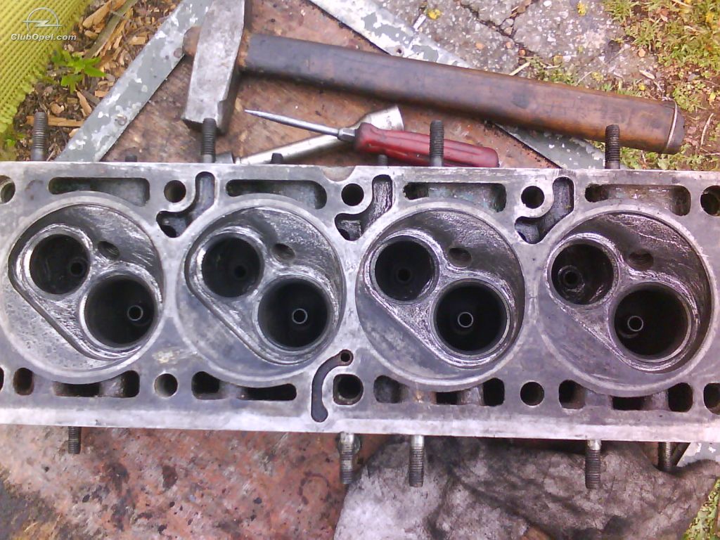

despre pistonul 4 .....am pãțit-o odatã tare de tot ...Mi-a mers motorul în 3 cilindri cu bãtaie mare ca de piston spart , eu am intrat în panicã , nu avea logicã pentru cã nu-l forjasem deloc , nu-mi bãteam joc de motor .........oare ce o avea mi-am zis ? am scos mai apoi fișele la injectoare și am constatat cã la pistonul problemã , attunci când scot fișa, nu mai bate pistonul ...OK, mi-am zis și am plecat în cãutare de meseriaș la reședința de județ , acolo unde soarele rãsare mai devreme și lumea e mai deșteaptã. am colindat vreo 5....6 service-uri renumite dar........nu mi-a putut spune nimeni ce are. am plecat acasã și mi-am demontat singur chiulasa (am constatat ...), mi-am schimbat garnitura de chilasã și gata......motor reparat .
