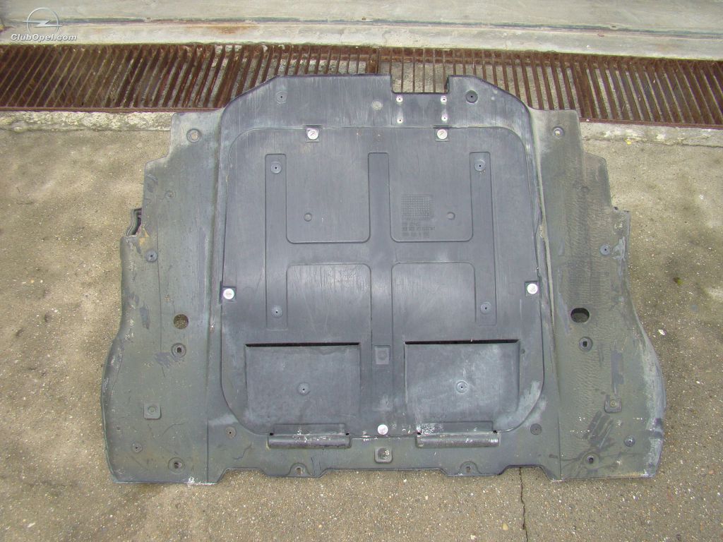

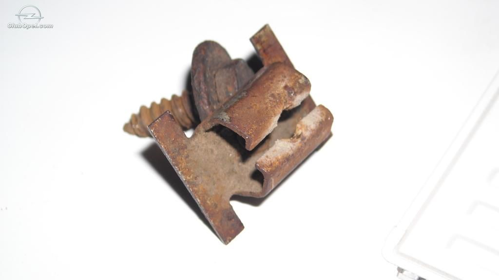

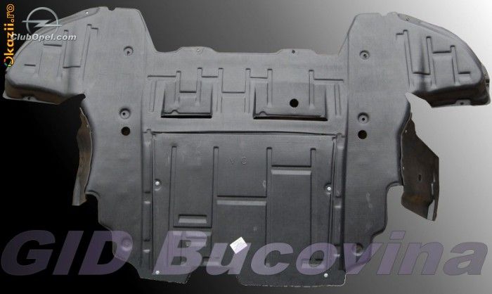

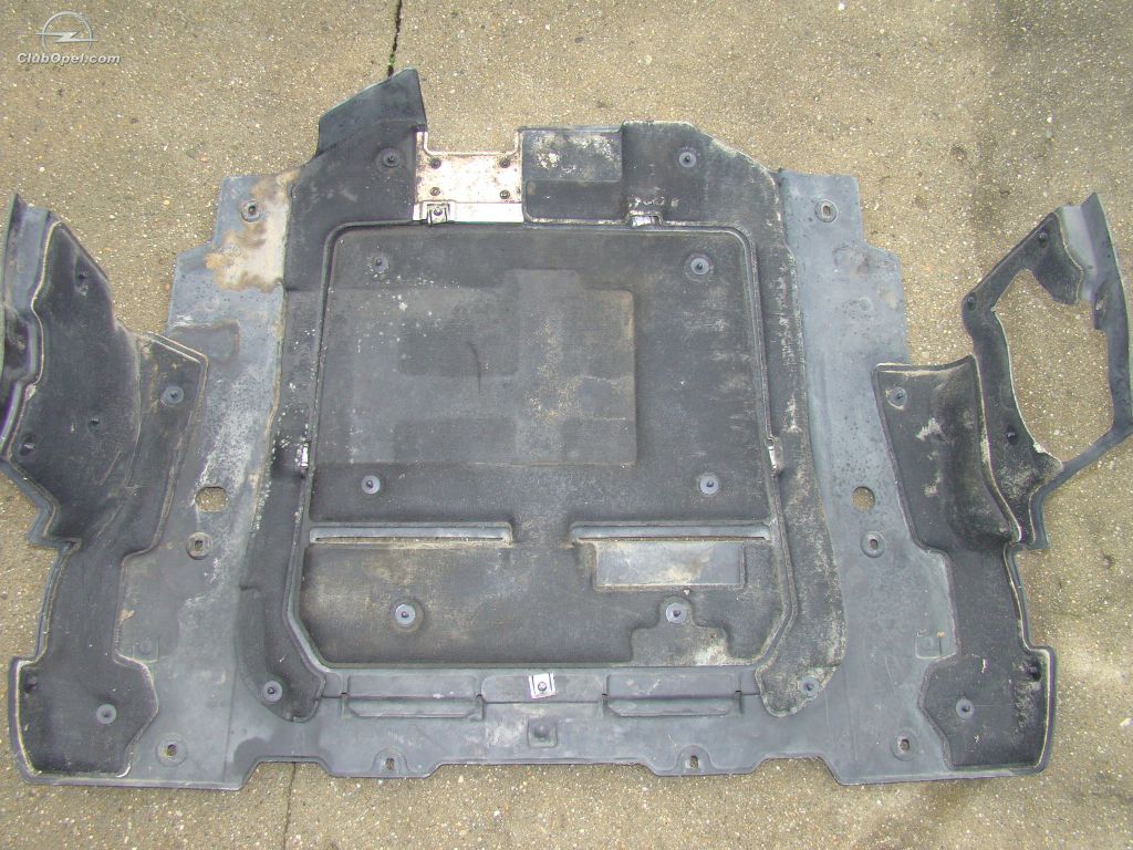

salutare tuturor...am vrut sa imi pun un scut original pe masina din semnatura..si am achizitionat unul second dar original....de plastic cei drept...si pentru cei interesati scutul s-a potrivit perfect....doar ca din fabrica masina nu avea acele cleme de prindere.(foto)..are doar 3 bucati care prind scutul mic (cel pt cureaua de accesorii)...asa ca am comandat inca 5 bucati...dar si pret pe masura (9 lei /buc)...,azi l-am si montat..totul e ok.,deci ma repet...se potriveste perfect...Acum intrebarea mea este.. la vara va trebui dat jos?imi va influenta racirea motorului ? 😭 ?

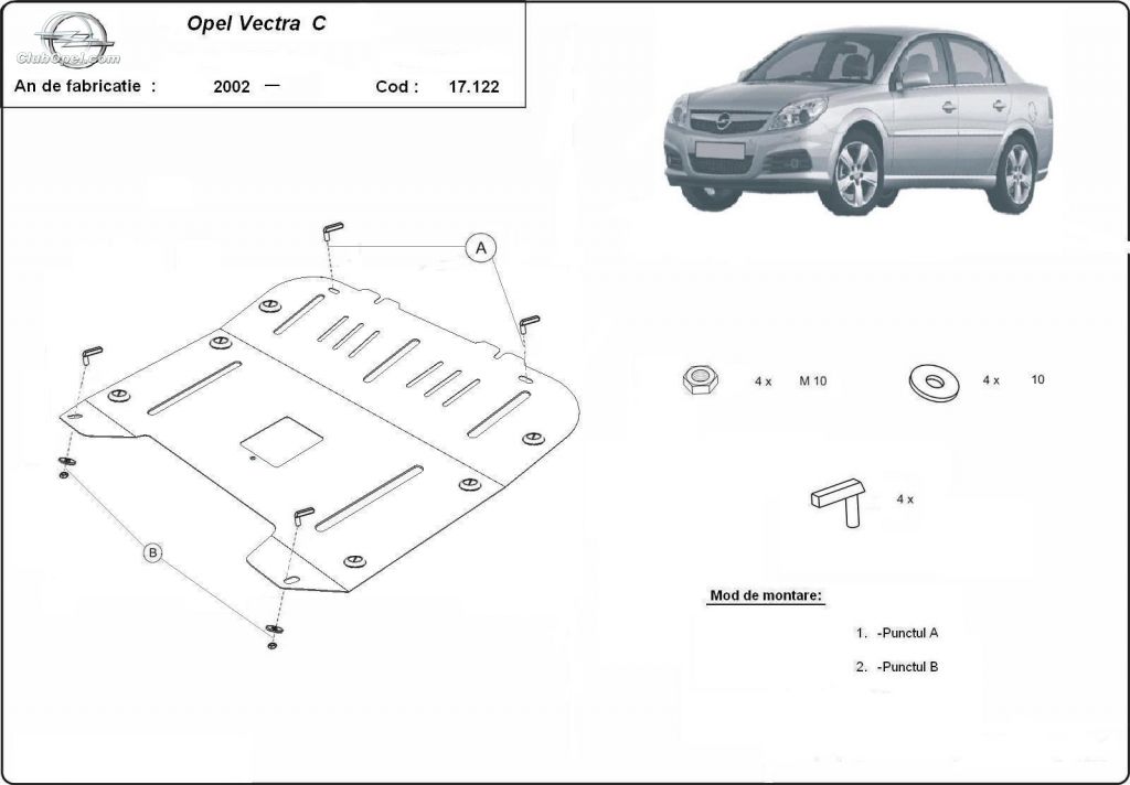

sall...are aerisire,ce-i drept putin subdimensionata...de asta mi-am si pus intrebarea cu racirea...,pozele atasate de Vinti sunt una cu un scut metalic si cealalta cu unul tot plastic dar aftermarket.....nici unul nu seamana cu cel original....voi atasa eu ceva poze cu el..

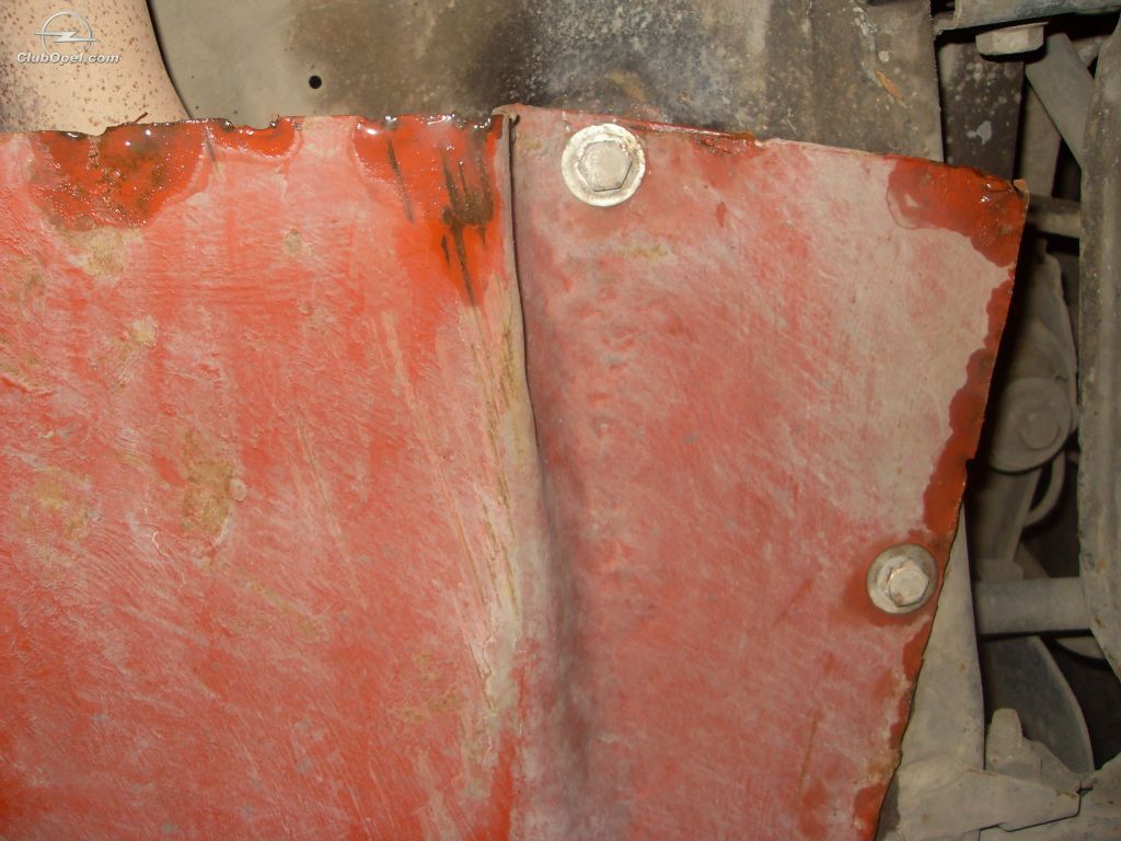

eu am pus scut metalic pe b2 dar "custom made" de un meserias; m-a costat 80 de lei cu tot cu materialul lui; si a facut si o fanta pentru aerisire

KRYSS a scris:sall...are aerisire,ce-i drept putin subdimensionata...de asta mi-am si pus intrebarea cu racirea...,pozele atasate de Vinti sunt una cu un scut metalic si cealalta cu unul tot plastic dar aftermarket.....nici unul nu seamana cu cel original....voi atasa eu ceva poze cu el..
Pe motoarele 1,9 scutu arata ca cel postat de Vinti , noi pe acolo schimbam filtru de ulei si de accea avem usita respectiva.

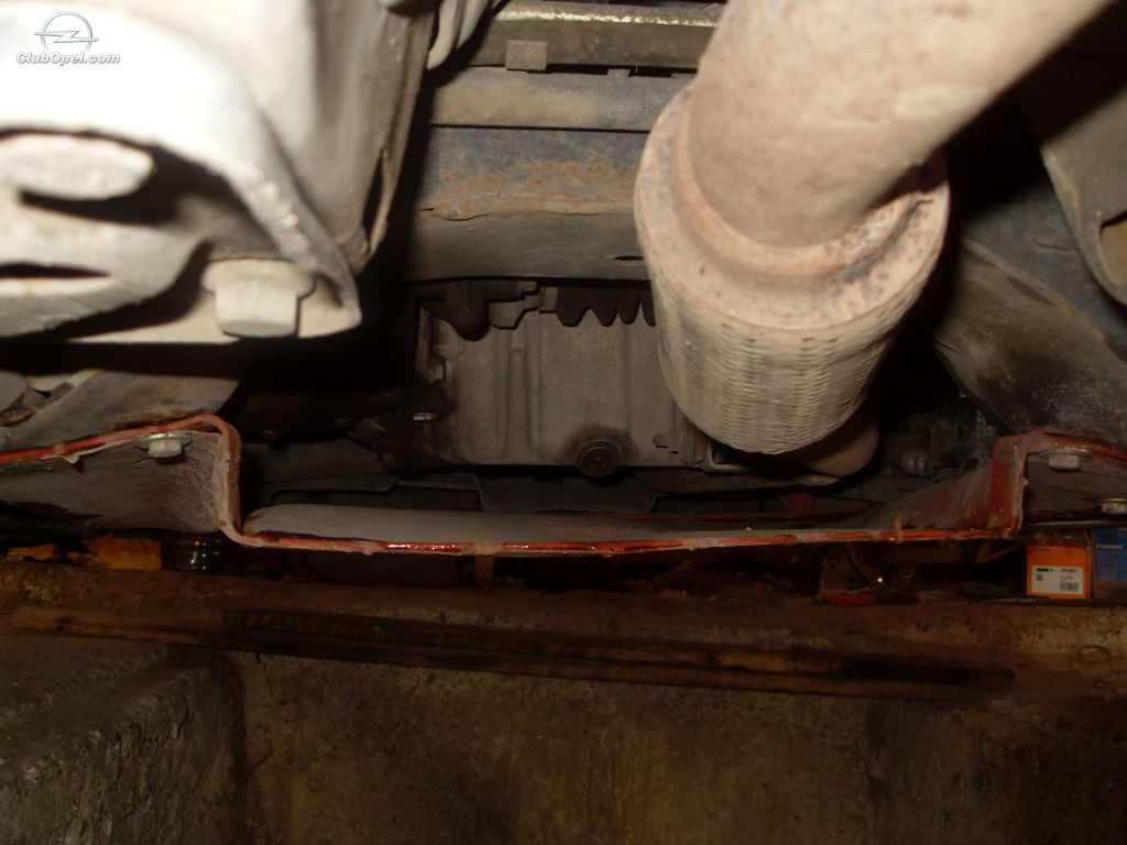

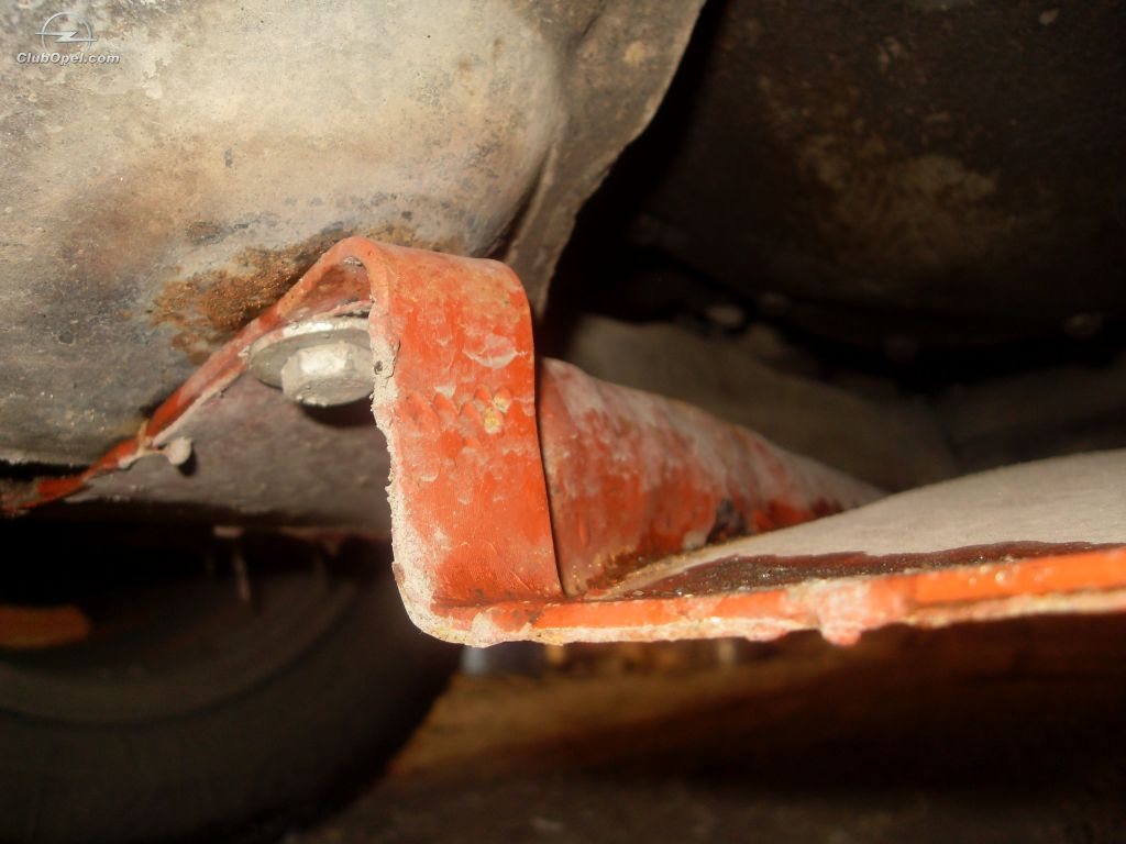

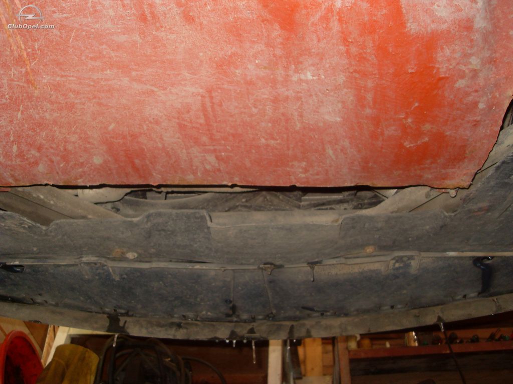

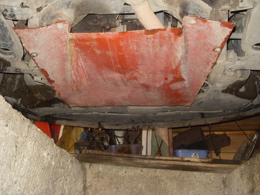

@florinianc
cu prima ocazie o sa fac o poza. scutul e din tabla de nus ce grosime iar pe margine are platbanda. prinderea s-a facut cu suruburi prin tabla si platbanda pe cadrul masinii. adica masina avea deja niste piulite deja sudate in sasiu (cred...nu stiu cum se cheama).
inainte aveam un scut din plastic care urca pana sub contra aripa dar s-a rupt . am pastrat partea cu contraaripa si partea cu fante de aerisire din fata. apoi am pus scutul metalic peste si am facut pe mijlocul sau in partea din spate un U pentru aerisire si pentru a nu atinge teava de la esapament. nu am lasat gaura pentru schimbul ulei pentru ca si pe acolo pot sari pietre care sa-ti sparga baia (a patit asa cumnatul meu pe o astra)

uite si pozele promise

scut este in comert (nou) EXACT ca cel prezentat in poza lui VINTI...
scutul este importat din Polonia si este din material plastic...
Undeva la vre`o 200 lei plus transportul...
P.S. are si "urechile" acele laterale incluse care protejeaza cureaua auxiliara de la alternator (si pe dreapta si pe stanga).
deci nu e doar partea de sub motor...si vine pana sub proiectoare in bara din fata (protejand si PC`ul masinii 😃 )

sall baieti...,am urcat la munte..cu my car..drum greu...usor accidentat...si mi s-a incins scutul...galeria de avacuare gaze...trecand foarte aproape de scut...,momentan am dat jos fereastra de vizitare ..va trebui capitonat(protejat cu tabla )in zona galeriei de vacuare...asta e..la motoarele pe benzina difera de cele diesel..in concluzie...se recomanda cele de metal....numai bine LA MULTI ANI!
