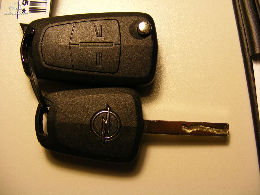

Pe langa faptul ca nu are aceste butoane, portbagajul se deschide din cheie cand vrea el. Sunt momente cand:
- foarte rar, masina este incuiata si tin apasat pe butonul "deschis" din telecomanda cheie si se deschid usile si la 1 sec diferenta se descuie portbagajul. Comporamentul acesta ar fi cel normal gandit de producator.
- cel mai des, masina este incuita si tin apasat pe butonul "deschis" din telecomanda cheie si se deschid usile si nu se intampla nimic mai apoi; trebuie sa mai tin apasat o data ca sa se descuie sau nu portbagajul, iar daca nu, tre sa apas si sa tin apasat si a treia sau a patra oara ca sa se deschida. La fiecare dintre aceste incercari semnalizarile clipesc ceea inseamna ca, calculatorul de inchidere centralizata primeste comanda.

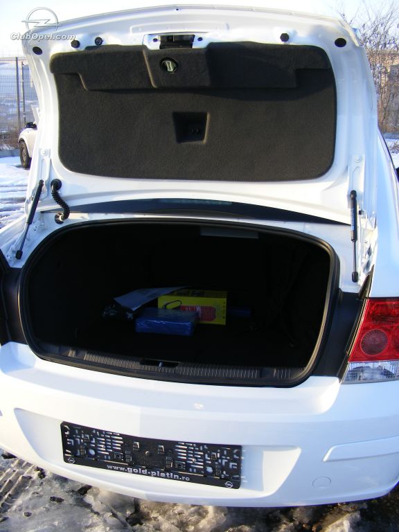

Temerile mele fata de reprezentanta Opel GL sau adeverit. Am fost azi dimineata acolo.
Cred era chiar seful de service cel care m-a intampinat. Dupa ce i-am descris problema, a abordat metoda "mecanicul Vasile, las' ca stiu eu ce are".
Fara alte investigatii a umblat la tampoanele de cauciuc de la capota portbagaj si le-a invartit astfel incat portbagajul sa se inchida mai greu si foarte greu si sa tina tensionata incuietoarea. Bine inteles ca nu asta era problema si a si dereglat inchiderea portbagajului, care se facea usor inainte. Tot acuza faptul ca e frig afara si ingheata incuietoarea, iar eu i-am argumentat ca nu asta e problema si ca face asa din ziua 1.
Niste neprofesionisti.
El sustine sus si tare ca asa trebuie sa mearga, adica din doua manevre:
1. descui usile.
2. descui porbagajul.
Eu i-am explicat ca, cateodata, se deschide chiar din manevra 1, iar manevra 2. esueaza des, dar m-a ignorat complet. Din pacate nu am putut replica defectul cu deschiderea din a 3-a incercare la fata locului.
In showroom era un Astra H sedan nou. Am incercat sa replicam problema acolo, numai ca mai mult nu mergea pentru ca avea bateria masinii descarcata.
A trebuit sa-mi refac eu reglajul tampoanelor. Oricum, investigatia mea nu se termina aici.

Sa stii ca si la mine, de noua, descuierea usilor si portbagajului se facea in 2 timpi: la prima apasare-usile, la adoua, care trebuie sa fie mai lunga, portbagajul. De fapt asa mi se pare si logic, pentru ca altfel poti pleca cu portbagajul deschis.
  • GL10PEL
  • Mesaje scrise: 757
  • Masina: Astra 2011 A16XER
  • Cont inregistrat: 18 Aug 2006
Pai de sa pleci cu portbagajul deschis? Diferenta este mare in manevre:
- ca sa deschizi usile trebuie sa apesi 1 data, sa zicem pentru 0.5s
- ca sa deschizi usile si portbagajul (cand functioneaza) trebuie sa apesi 2s.
Problema semnalata de mine exista. Portbagajul la mine se deschide din prima manevra tinand 2s apasat pe cheie, numai ca manevra reuseste foarte rar.
Dan56, sa spunem ca treaba este cum spui tu. Dar eu mai am problema, foarte des trebuie sa apas de 3 ori lung ca sa ia comanda de deschidere
portbagaj, ceea ce devine foarte enervant.

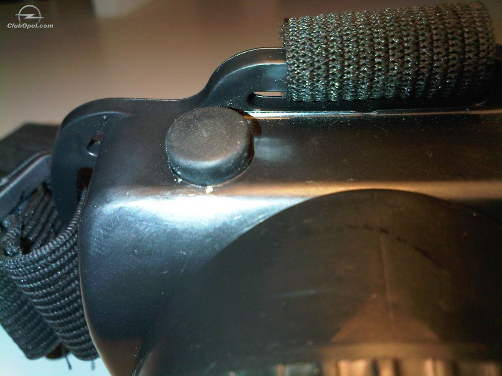

revin cu aceasta postare pentru ca doresc sa va spunca am rezolvat problema cu portbagajul.
cum am rezolvat:
- dupa ce ridici portbagajul se observa in fiecare colt cite un tampon de cauciuc;
- am desfiletat, o spira completa fiecare tampon, cu alte cuvinte am marit un pic "efortul" pe fiecare (le-am mai lungit un pic);
surpriza: la apasarea butonului totul functiona perfect.
am repetat manevra de citeva ori pt ca nu imi venea ca cred ca a fost asa simplu. si totul a fost perfect.
sper sa fie de folos si pt altii aceasta informatie!
