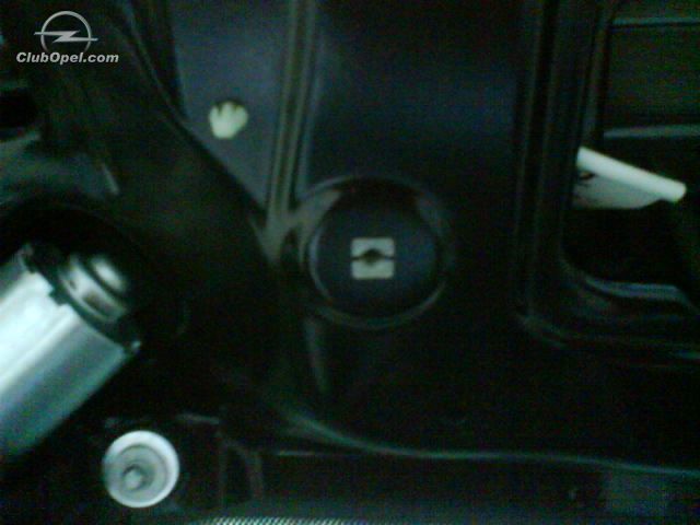

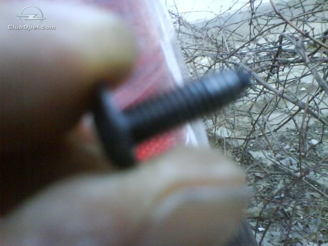

- Scoateti diblul negru de pe placa de plastic ce contine manerul interior al haionului, trageti apoi din dreptul manerului:

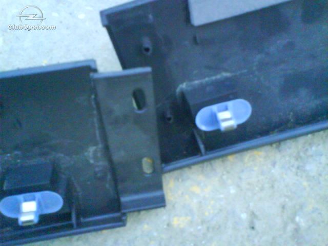

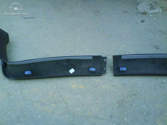

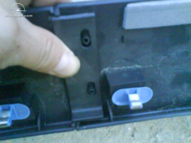

- Trageti in jos ca sa declipsati plasticul central al plafonului ( cel din dreptul burdufului de legatura). Are niste clipsuri albastre cu tablite:

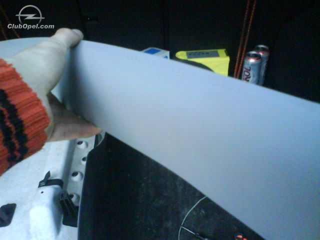

- Trageti de mijlocul ramei superioare a lunetei pentru a detasa cele doua parti componente. Declipsati intai partea din stanga apoi cea din dreapta (au acelasi sistem de clipsuri albastre cu tablite). Sub capetele exterioare exista inca doua dibluri negre ( ca cel de la plasticul cutiei manerului) pe care le dati afara:

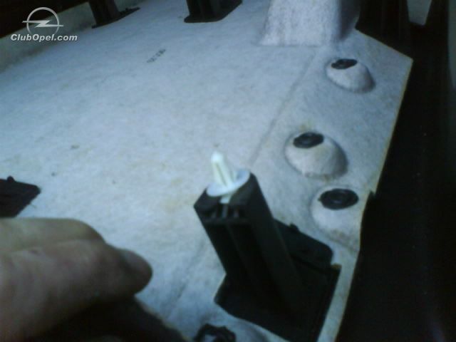

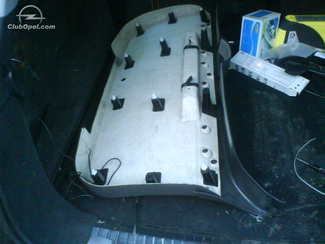

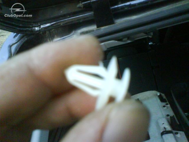

- Trageti pentru declipsare capitonajul haionului. ( are clipsuri albe):

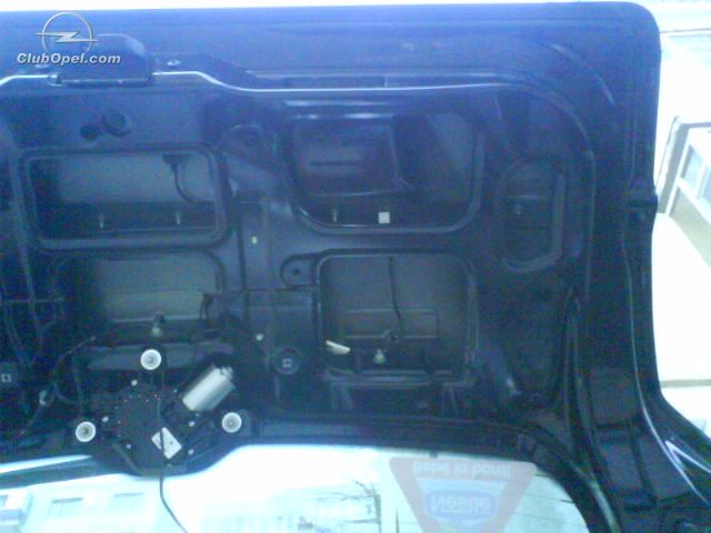

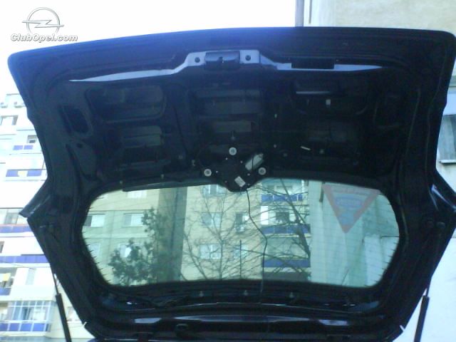

Acum aveti acces total la ce este prins pe interiorul haionului: mufa lampilor de numar, motorasul stergatorului si dezaburirea lunetei.

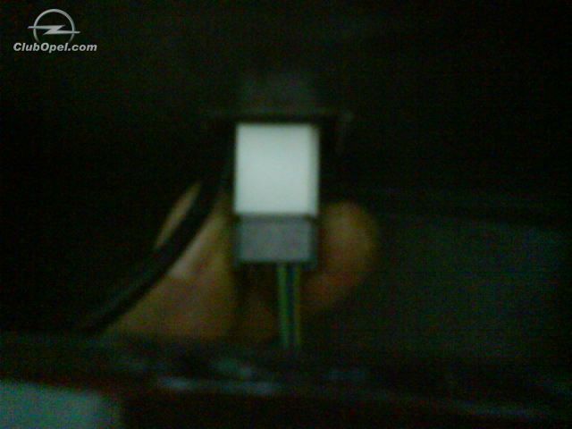

- Detasati mufa lampilor de numar:

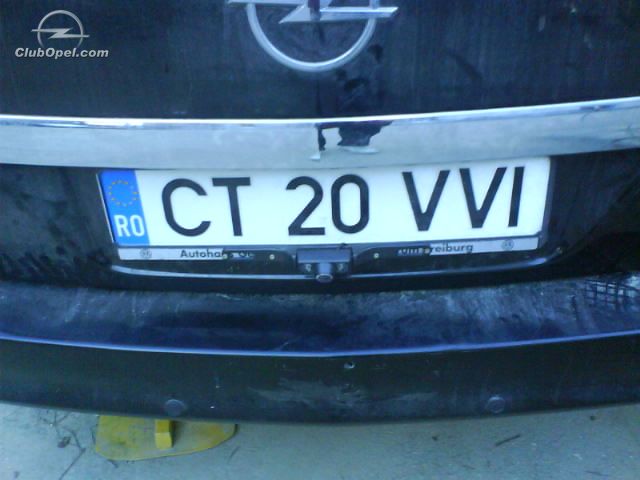

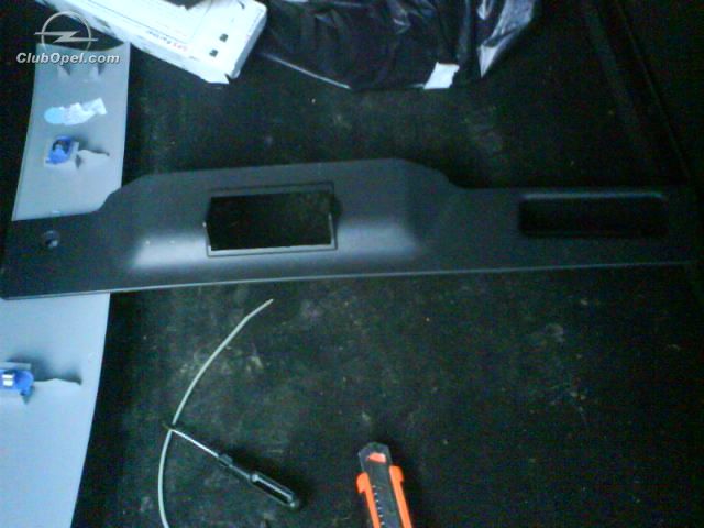

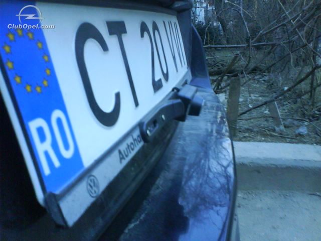

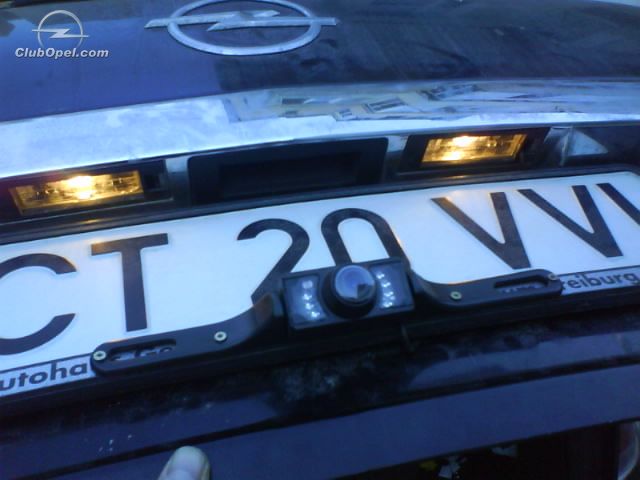

- Dati jos ornamentul cromat si montati camera de marsarier pe suportul de numar in partea de jos
- Pe partea stanga a mufei lampilor faceti o taietura ( canal de trecere) pentru cablul camerei
- Scoateti lampa din dreapta apasand clapa laterala, introduceti cablul printre clapa si lampa
- Treceti cablul camerei in haion prin taietura laterala a mufei lampilor si conectati mufa:

- Scoateti eventualele clipsuri albe ramase pe haion si le prindeti inapoi pe suportii de pe capitonaj

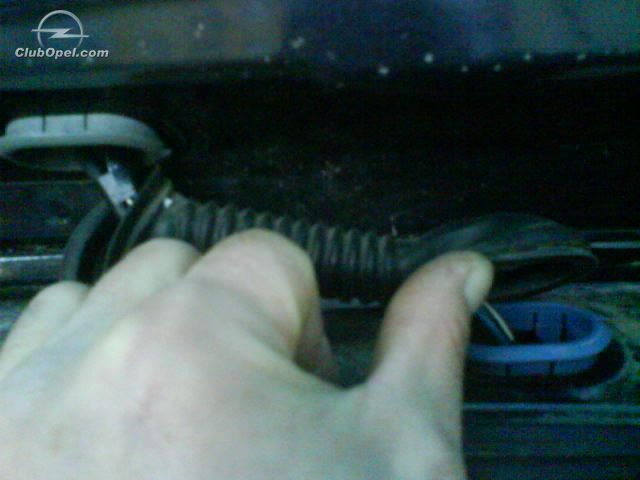

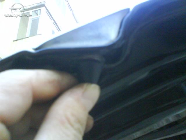

- Scoateti capetele burdufului si treceti prin el cablul in habitaclu cu ajutorul unei sarme de remorca:
- Duceti cablul spre lampa spate pe sub plasticele stalpului tragand putin de chederul de pe caroserie.
- Clipsati la loc plasticul plafonului si asezati bine burduful si chederul.

- Lipiti pe fata capitonajului niste bucatele de banda izoler in dreptul suportilor de clipsuri pentru a sti unde trebuie apasat, ridicati capitonajul si incepeti sa- l fixati la loc. Incepeti din mijloc pentru a avea acces daca cumva vreunul nu vrea sa se aseze si trebuie putin ajutat. Prindeti la loc si cele doua suruburi pe care le strangeti cu torx- ul de 25:

Inchei cu cateva poze cu camera DE NUMAR:

Foarte explicit felicitari.
O singura remarca as avea: observ ca, camera este prinsa efectiv de suportul de numar cu suruburi oare nu da idei cui nu trebuie?
  • Blebeanu Lorin
  • Mesaje scrise: 1,076
Cum mi- o fi norocul! 😐

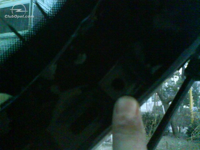

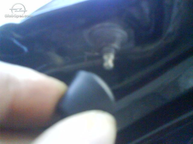

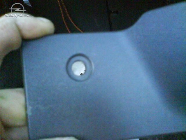

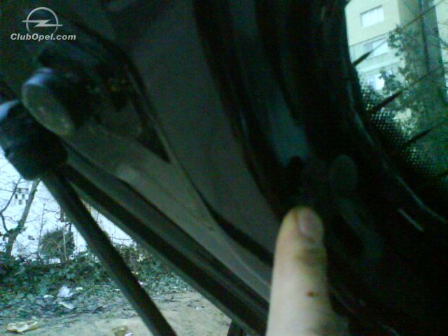

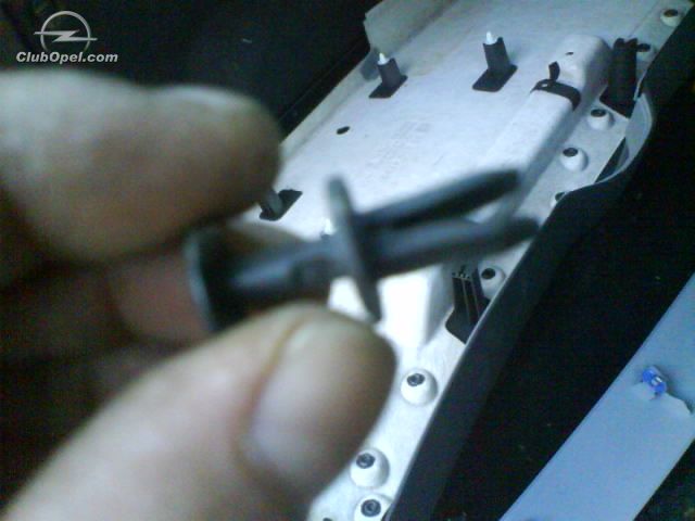

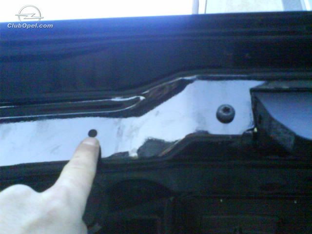

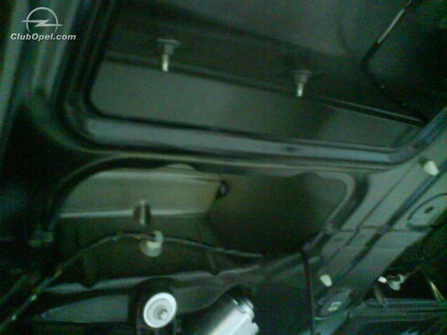

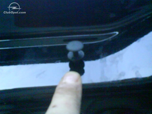

Salut baieti! Am sa mai adaug cateva poze ca sa aveti cat mai multe informatii utile.

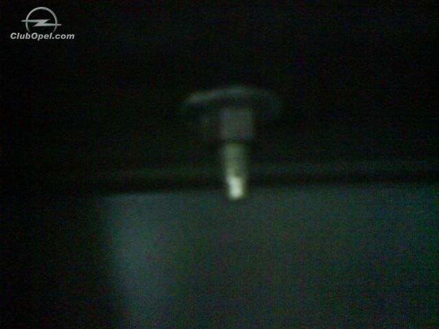

- Aici e diblul negru care sustine capitonajul la coltul din stanga al lunetei:
- Aici e cel din dreapta:
- 2 imagini cu haionul ridicat. In a doua se observa mufa lampilor de numar ( mufa alba) :
- 2 imagini cu rama superioara a lunetei:
Aceste imagini, alaturi de cele din postul anterior sunt toate care mi- au iesit mie si care vapot fi de folos. Poate mai adauga cineva... candva...

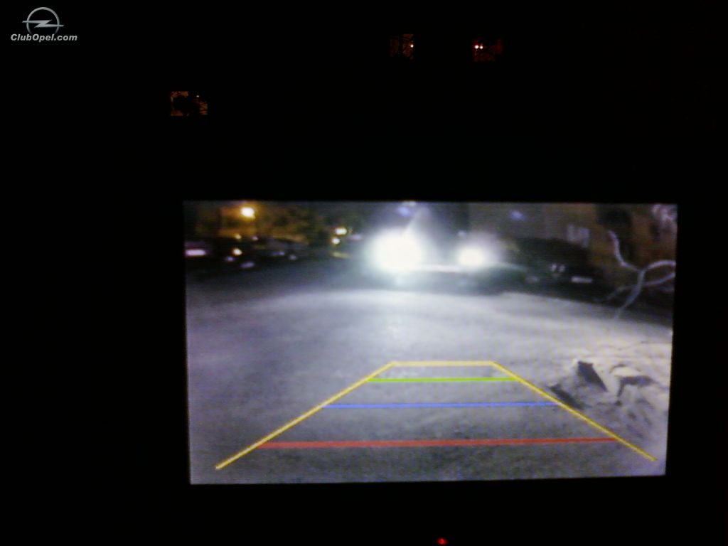

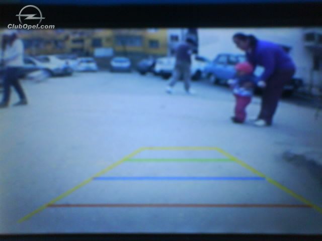

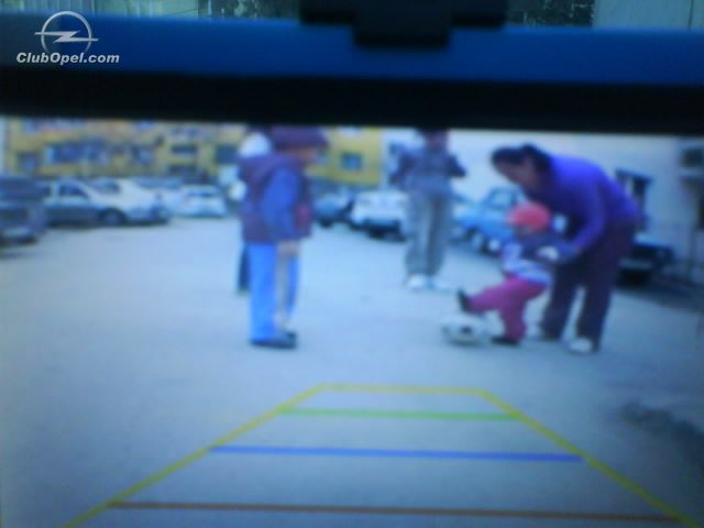

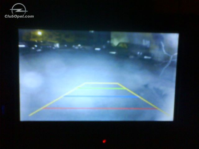

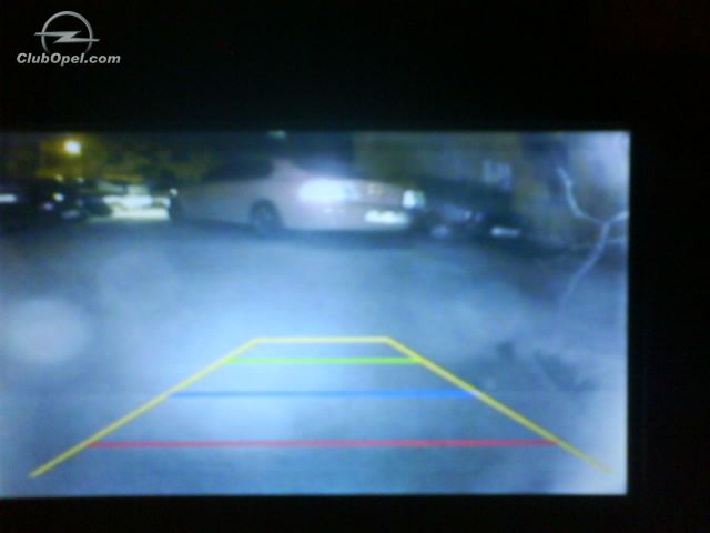

La sugestia colegului catalinux mai trimit cateva imagini de noapte:
