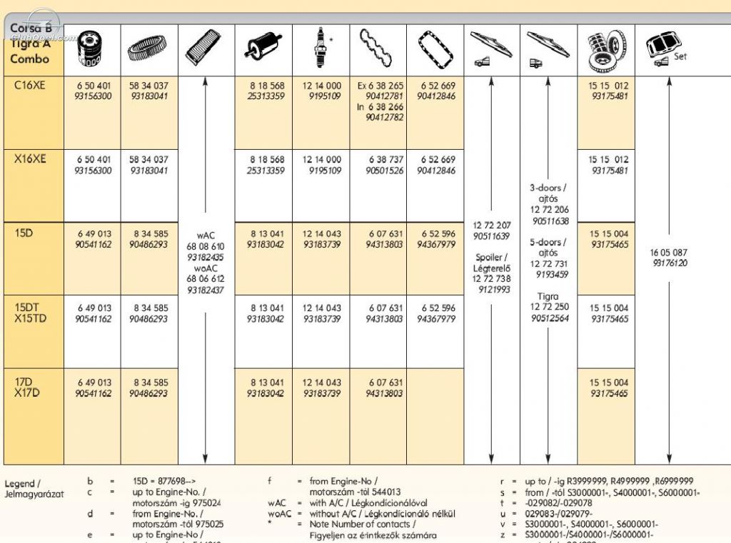

In speranta ca sunt mai multi colegi interesati de problema compatibilitatii pieselor de opel intre diferite motorizari ,cat si motorizari pt alte marci,deschid aceasta discutie cu piese pe care le-am verificat personal.
In acest fel cei cu venit mai modest pot consulta o eventuala varianta de piesa,care poate fi disponibila pt alt tip de opel ,la un pret mai mic.In acest fel incercand sa impacam si capra si varza;piese mai ieftine,dar de calitate.
Ca si exemple:pompa alimentare corsa c compatibila corsa b ,iar pretul este mai mic cu 150ron;
filtru benzina corsa b compatibil corsa c ,astra si la matiz -diferenta pret>10ron.
Debitmetru aer corsa c(1.0l,1.2l) compatibil corsa b(1.0l,1.2l) pret mai mic cu 100ron
Exemplele ar putea continua;
Rog corsarii,care se mai pricep la mecanica sa posteze aici denumirile pieselor compatibile si eventual preturile.

Cine vrea o lista cu compatibilitati piese de la un model la altul sa-mi dea PM cu adresa de mail.
NU merge sa adaug fisiere aici.

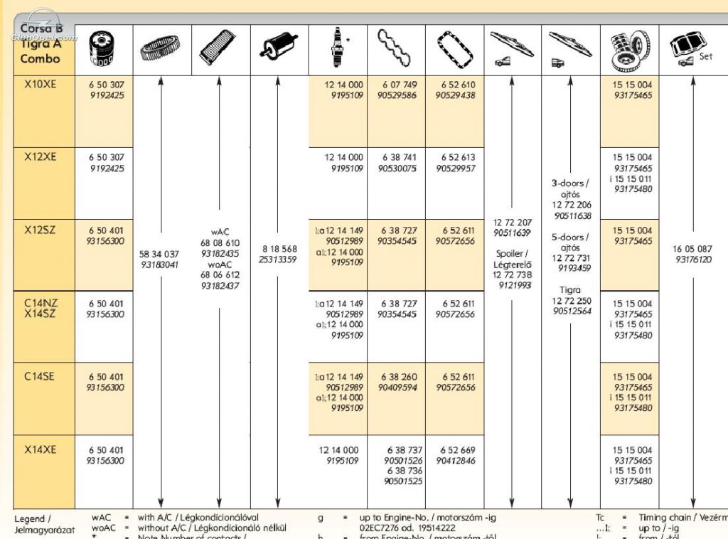

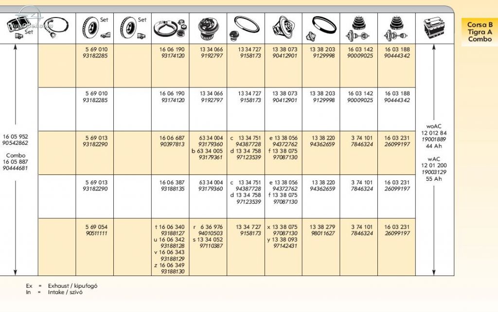

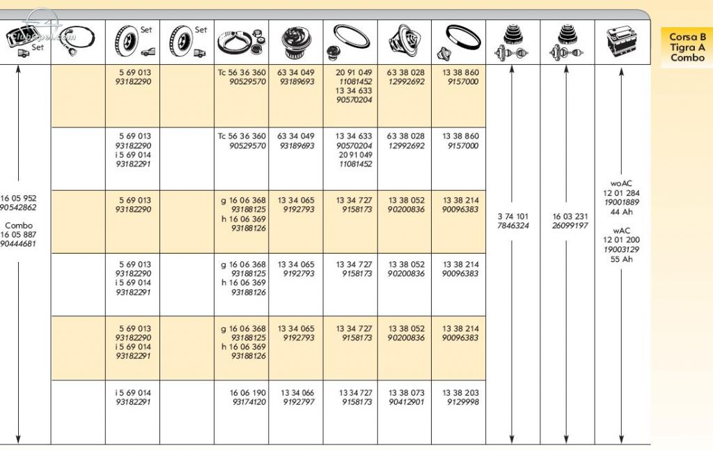

  • cangri
  • Mesaje scrise: 5,296
Mai am 169 de poze asemenea.

Interesanta poza;O arhiva unde s-ar putea gasi?
