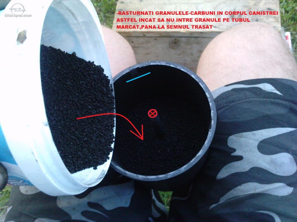

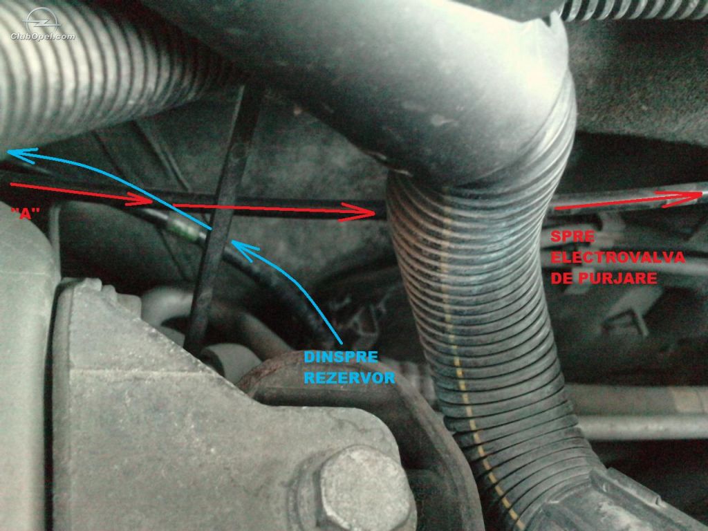

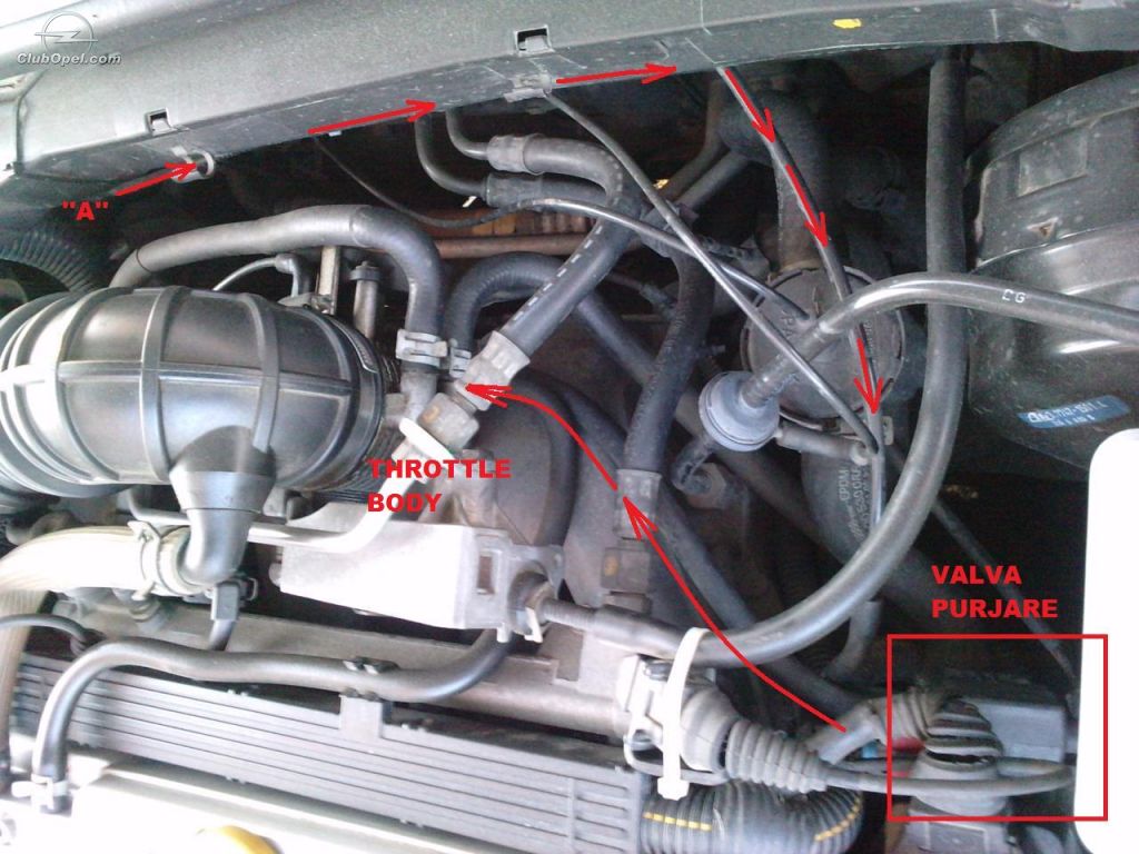

OBS. La mine atat furtunasul care duce spre electrovalva de purjare cat si conducta care vine din rezervor(aceasta pana la cotul lonjeronului) erau pline de granule.
Am demontat aceste conducte si le-am desfundat cu o sarma otelita de 1mm si le-am montat la loc.

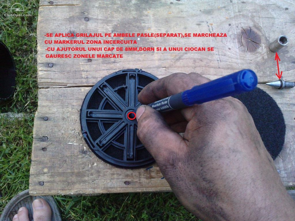

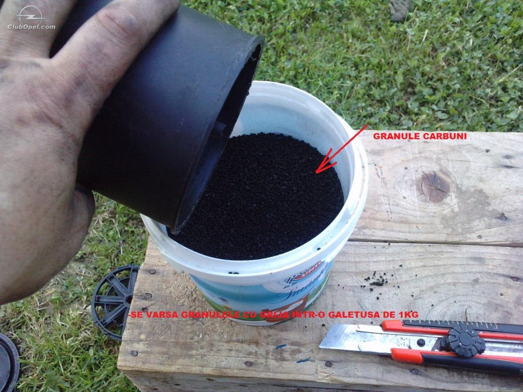

Modalitatea de reconditionare a canistrei de vapori este urmatoarea:
1-se vireaza maxim spre dreapta.

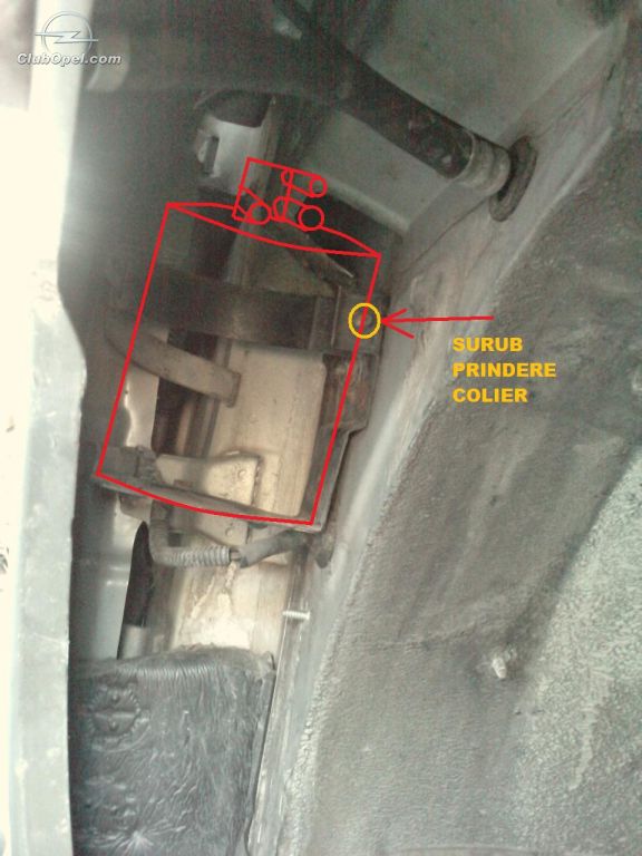

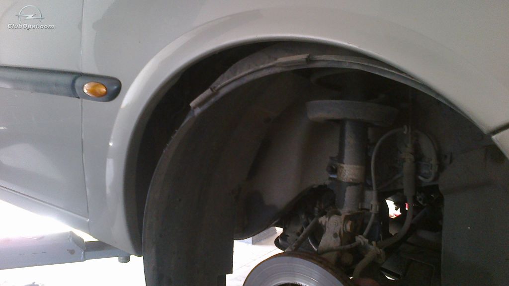

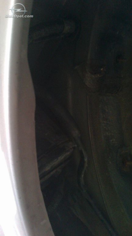

2-se demonteaza carenajul dreapta fata(piulite de plastic, holsuruburi si clipsuri) si se indeparteaza.

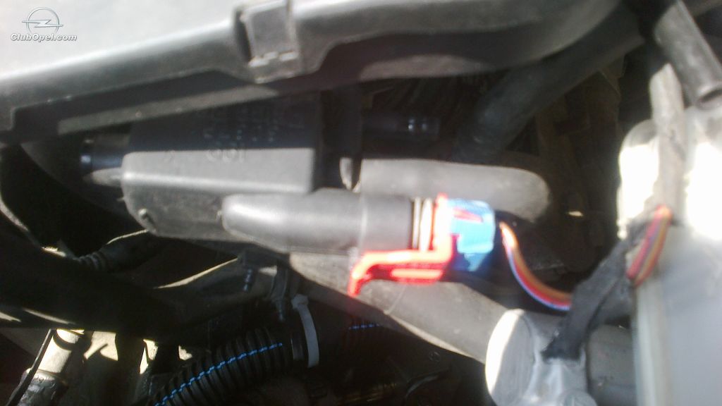

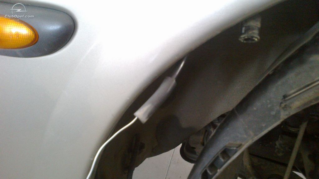

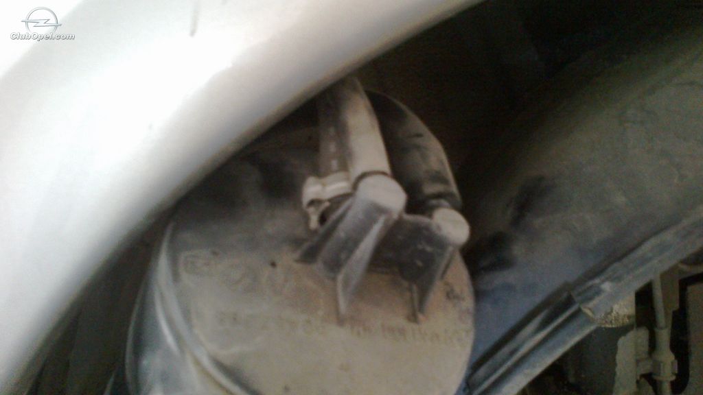

In zona semnalizarii de pe aripa dreapta o sa observati aceastra canistra de vapori.
3-se desfac colierele de la furtunase si se scot furtunasele.
4-se desface piulita de la colierul lat-metalic si se scoate canistra de vapori
5-
6-
7-
8-

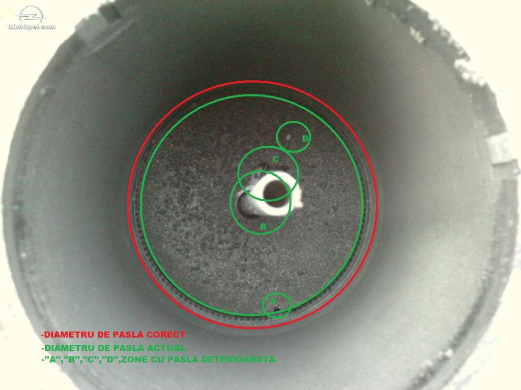

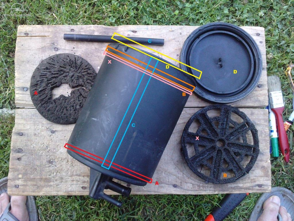

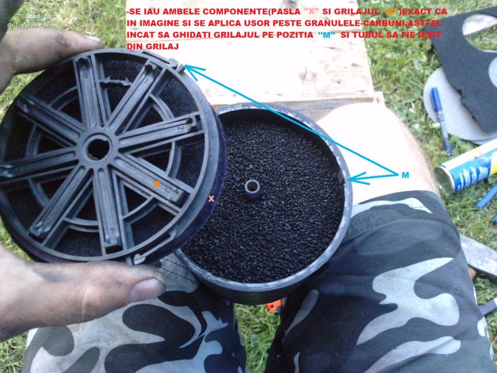

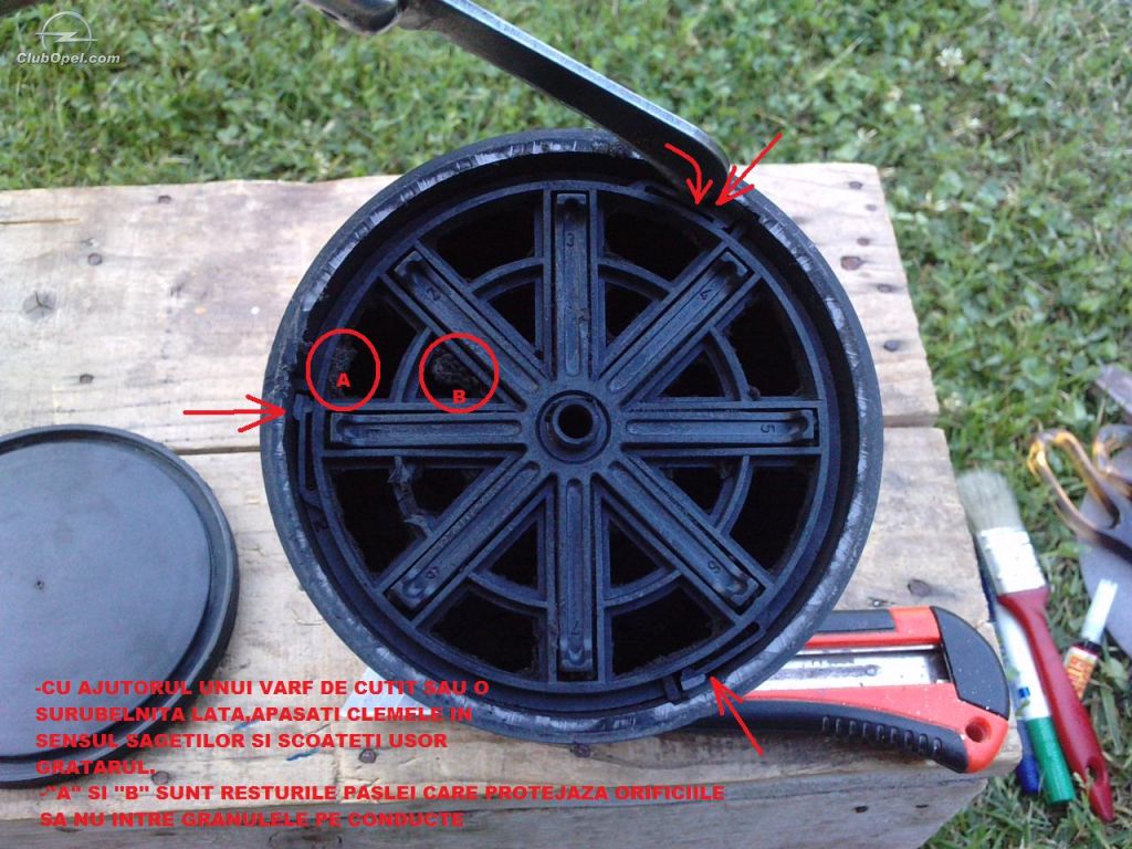

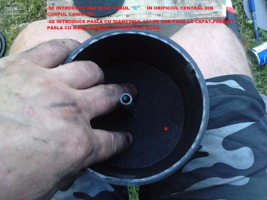

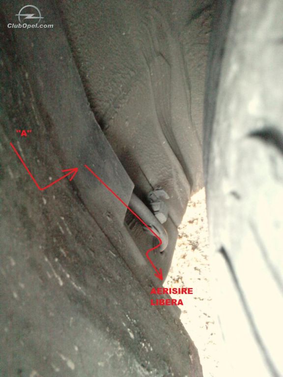

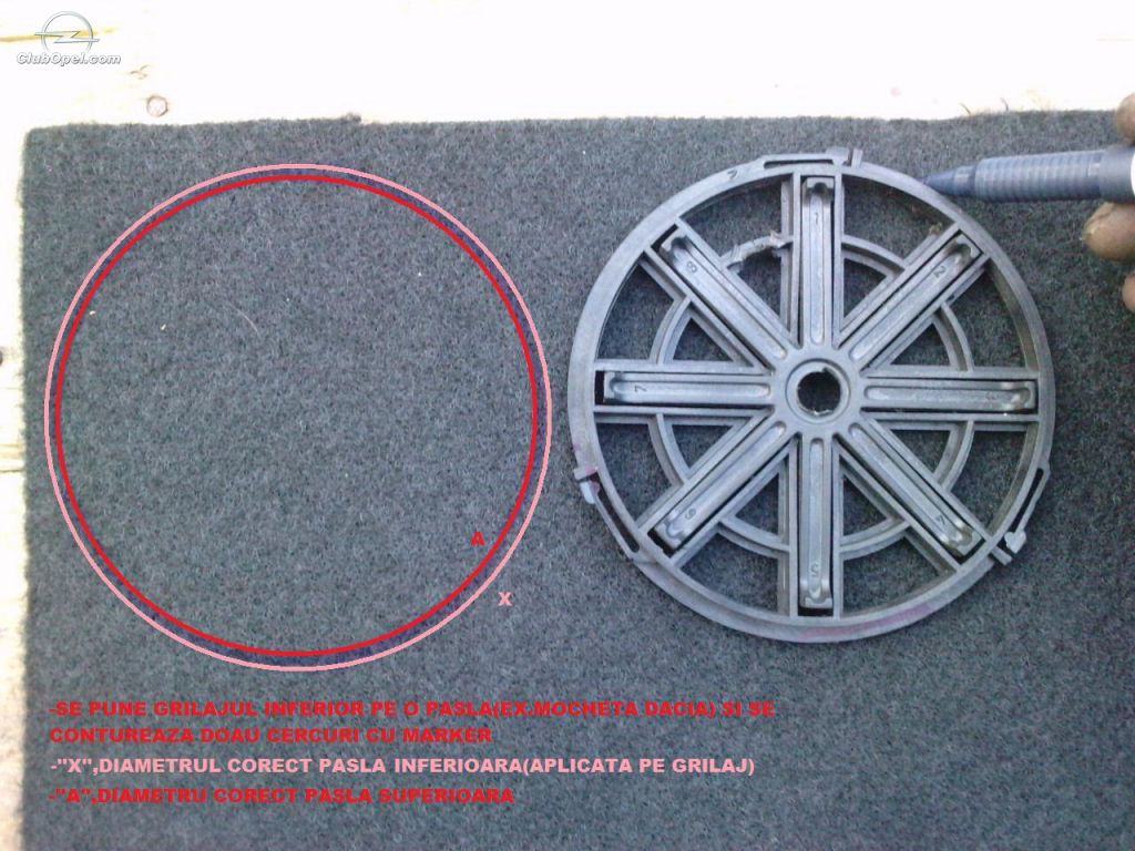

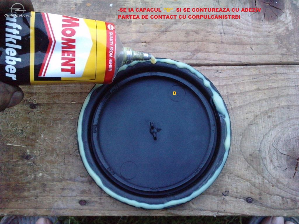

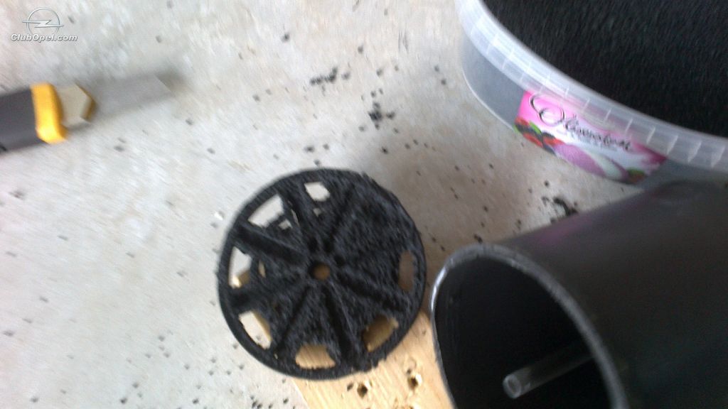

9-''A''-garnitura burete superioara, ''B''-grilaj inferior, ''C''-tub vapori central, ''D''-capac inferior, ''X''-garnitura burete inferioara
10-
11-
12-
13-
14-
15-
16-

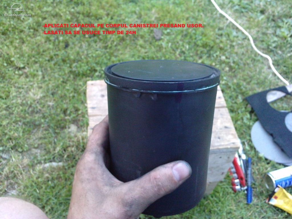

Dupa timpul necesar intaririi adezivului puteti ''agita'' canistra de vapori si o sa observati ca nu se mai aude nimic.
Se monteaza totul invers demontarii. O sa observati si o imbunatarire a turatiei motorului la pornire si disparitia presiunii mari cand desfaceti busonul. Acum rezervorul ''respira''

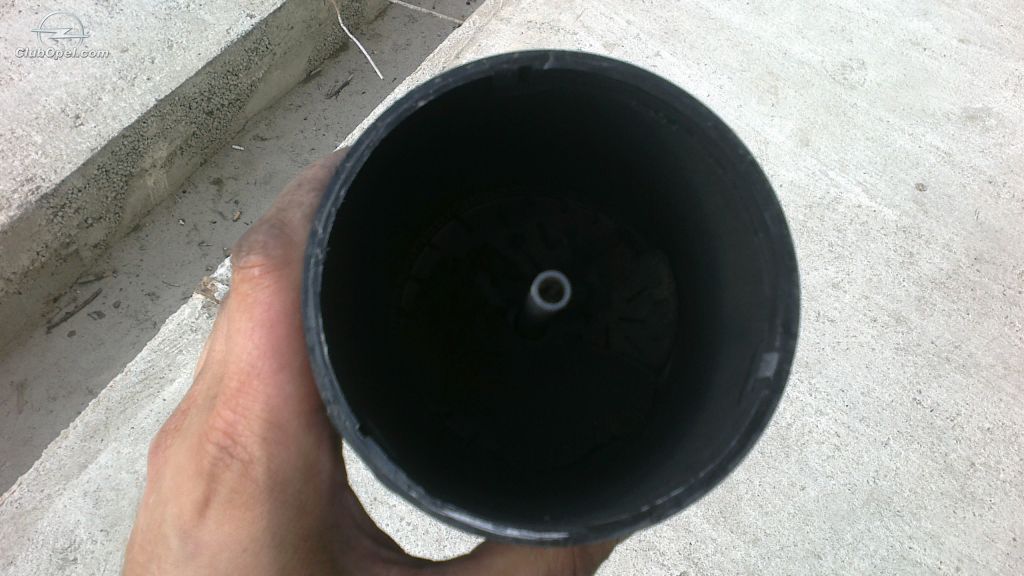

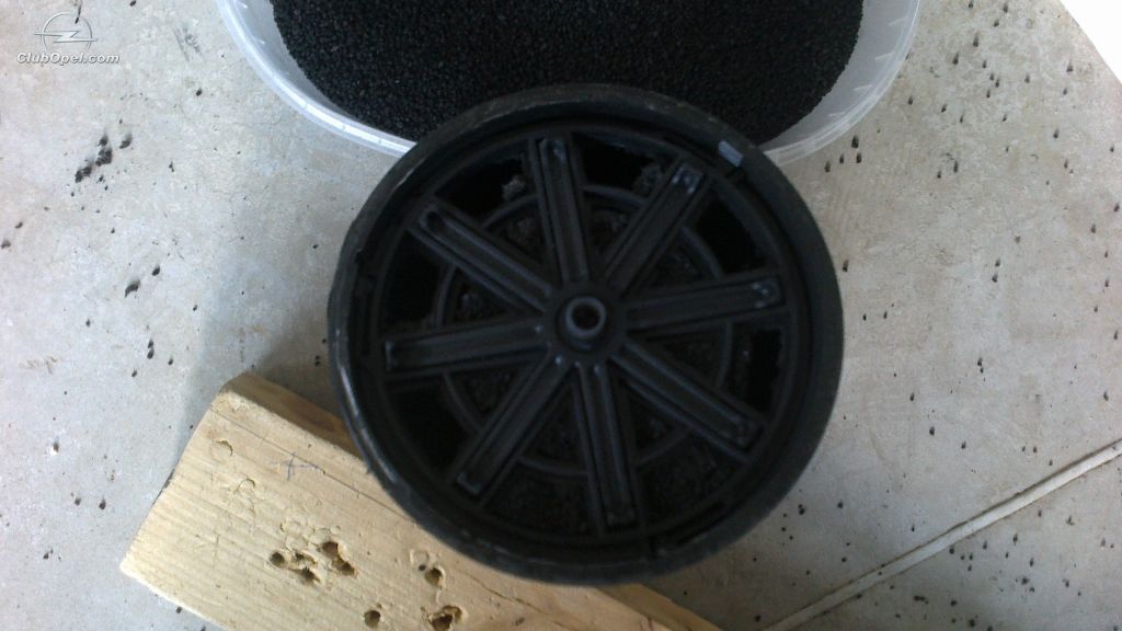

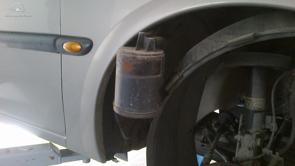

Buna. Am reconditionat azi si eu canistra de vapori la vecra b. Reconditionarea a mers bine ,am taiat am curatat, am lipit. Furtunul care duce la vacum la motor era plin de carbune si mi-a dat un pic bataie de cap pina l-am desfundat. Cu o sirma mai tare am reusit pina la uma. CANISTRA DE VAPORI SE AFLA SUB ARIPA DREAPTA FATA LINGA SEMNALIZAREA LATERALA. Atasez poze si cum arata
  • szian
  • Mesaje scrise: 1,145
  • Masina: Astra 2008 Z16XER
poze cum arata
  • szian
si asa . Eu am folosit mocheta se ataseaza mai bine si e mai rezistenta. Mult succes tuturor.

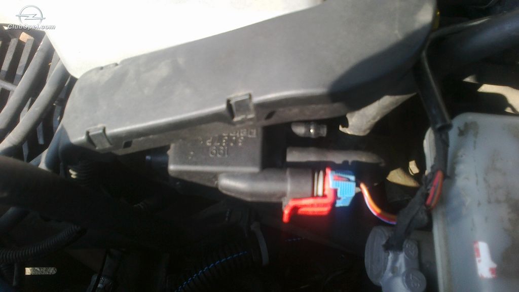

Aceasta este valva unde ajunge furtunul ala negru care era infundat. Am dat jos si valva si am curatat-o ,era infundata cu carbune.
poza
